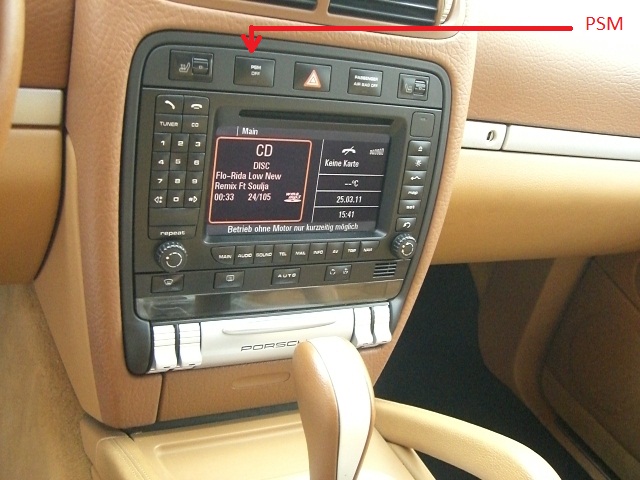

    Питането ми е за тази система PSM (ще приложа снимка).
    Защо след като я изключа няма ограничител на оборотомера.
    Влиза стрелката в червеното поле и така до дупка
    А аз мисля, че само против поднасяне е.

    Тук намерих нещо:
    http://www.panix.com/~clay/cayenne/PSM.html
    и тук:
    http://www.porsche.com/microsite/tec...lectedVariant=
    Доколкото разбрах се изключва ако желаеш да караш по-спортно. Може би това е свързано с изключването на ограничителя на оборотите. Пише, че се включва автоматично обаче при поднасяне на някое от колелата.
    For an even sportier drive, PSM can be deactivated. However, it is automatically reactivated for your safety if either of the front wheels (in ‘Sport’ mode, both of the front wheels) requires ABS assistance. ABD remains permanently active.
    Последно редактирано от Тихомир; 26-03-11, 16:53.
      От: PCM Cayenne 2006 год.
      Автомобилът е оборудван допълнително с електронно устройство за стабилност на пътя, тип ESP - само че тук се нарича PSM (Porsche Stability Management), защото регулира и ABS, ASR, както и с автоматичния спирачен диференциал. При опасност от катастрофа осигурителната система включва автоматично и светкавично всички възможни спирачки и блокира избирателно според ситуацията колелата.
      И аз сега "копнах" нещо, но от това не ми се изяснява това с оборотите. Защо ограничителя го няма след като я деактивирам тази система.
          Ясно колега но поне това е хубавото, че само се включва ако "тръгне" колата на някъде А ако "тръгне" ......., едва ли някоя система ще помогне кой знае колко
          Все пак може да се използва това само на права отсечка - не другаде, че е риска голям
