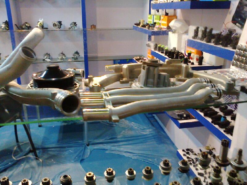

                Комплекта е без пари в Китай, на мой познат който е там на панаира съм поръчал такива. Цената е 100$
                Ето и снимка, до месец ще е при мен комплекта (да имам за черни дни) Натиснете снимката за да я уголемите

                        Здравей колега тези Китайските тръби издържаха ли ако си ги качвал някъде де и ако може линк за поръчка да си имам като ме споходи и мен някой ден това положение Благодаря
                          Ето и снимка, до месец ще е при мен комплекта (да имам за черни дни) [ATTACH=CONFIG]706974[/ATTACH]
