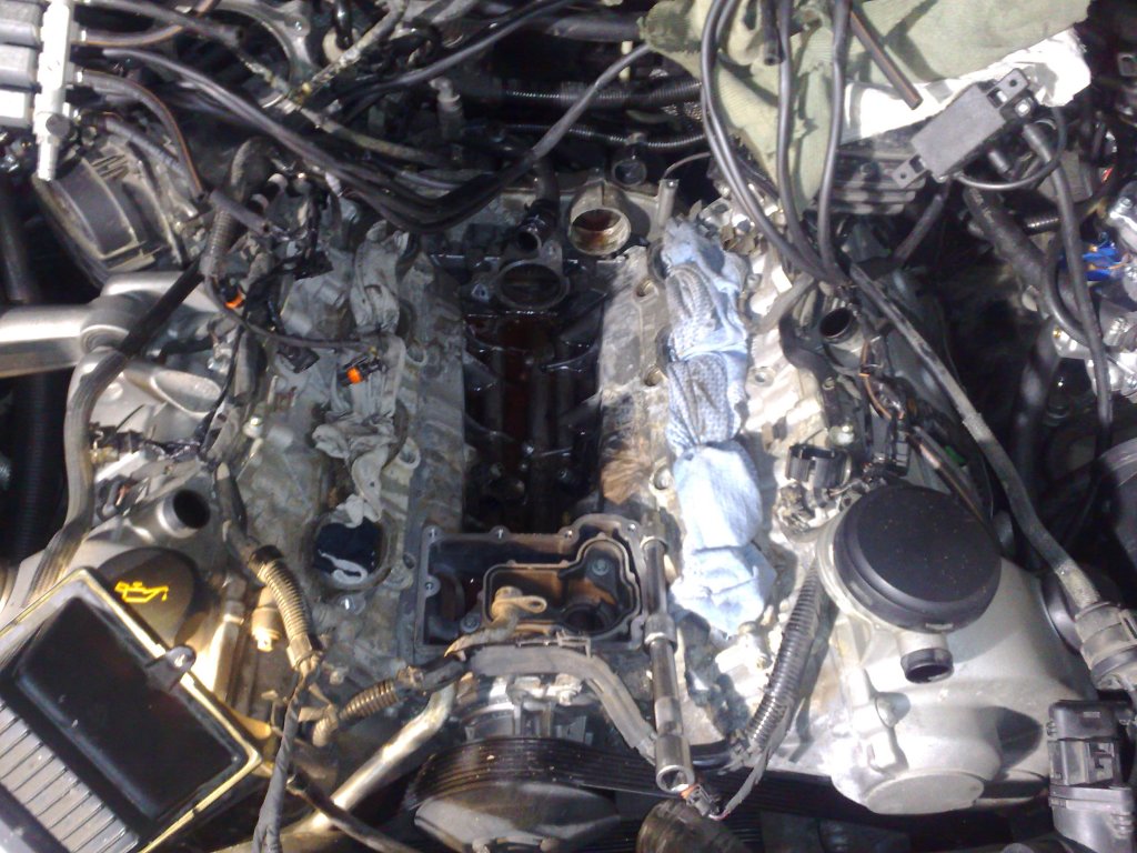

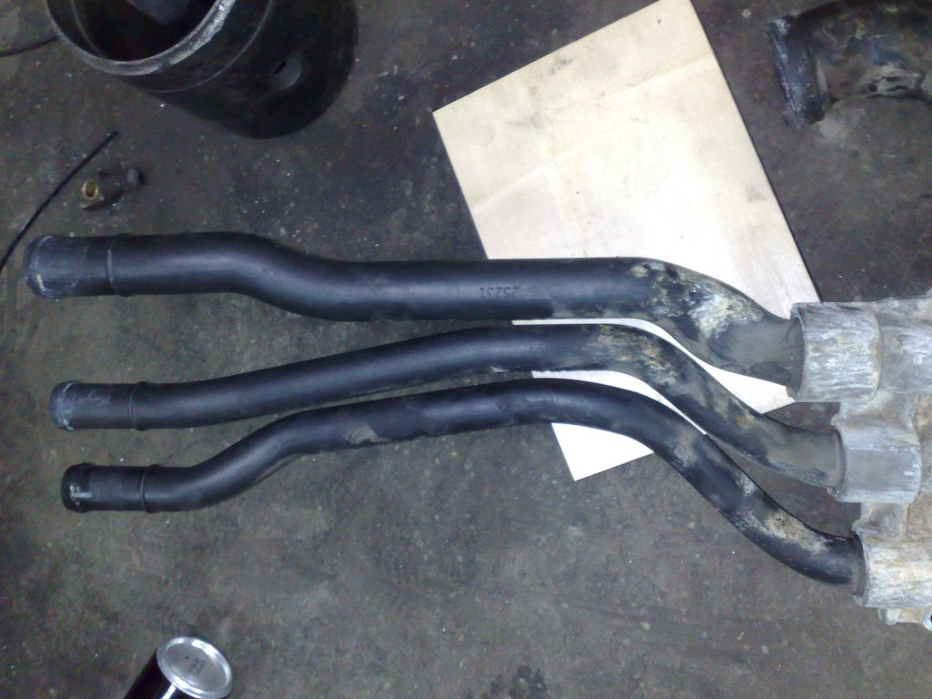

    Днес ми се спукаха въпросните тръби който се намират под всмукателните тръби
    между двата реда цилиндри.
    Голям проблем
    Изтече антифриза за 1 мин. Изля се като от кофа
    Оказа се че това е технологичен дефект на този автомобил.
    Вместо да ги направят тези тръби от алуминий те - тези Ниемци ги направили от пласмаса.
    Явно са се усетили ....., много клиенти са "изпищели" като мен и са ги заменили с алуминиеви ....., да ама кога.
    Днес за справка от Порше София ми сервираха цена за комплекта 1500лв за една по-дебела тръба и три по-тънки.
    Абе не стига че с това са се "ОАКАЛИ" ами и цена перфектна са определили.
    Направо нямам думи.
    Колата ще стане, но нека предупредя за подобен проблем който се проявява на около 100.000км.
    Ето и малко снимки.
    От: Пластмасови пръби на антифриз Porsche Cayen
    При това проблема се проявява при всички.Известен е.И аз очаквам.Дори си мисля за профилактична смяна.Кинекса и той е запознат с проблема.
    Да не забравя-от теча на антифриз бендикса клеясва и почва един неприятен шум при запалване,така че не е лошо докато е разглобен района да се сервизира.
      ДА колега, точно така.
      Както се вижда на снимката е изваден стартера.
      Стартера ми правече проблем. Зимно - много студено време при палене ми задържаше стартера. Въртеше .... или не връщаше бендикса.
      Разглобиха го момчетата и се оказа че много е текло по него.
      Много вода.
      Смениха ми втулки и др. такива.
      Обслужиха го перфектно.
      Но мисля и една по-тънка тръбичка която е май пак за антифриза, да кажа да ми я заменят с алуминиева такава.
      Неща нищо пласмасово да има там повече.

              Така, както аз виждам тия тръболяци, правилният материал е мед, а не алуминий - ако може да се стикова към другото, разбира се. На тръбогиб и с мострите нещата едва ли ще стигнат 100 лева.

                    Алуминият във вид на тънкостенни тръби и подложен на температурни цикли старее точно както пластмасата, макар и по-бавно. Мед или желязо е материалът за там, а ако си тарикат - неръждавейка, освен ако не трябва да се сглобят пресово с нещо друго.

                        Ясене,най-вероятно и затова новия елемент след първоначалната издънка е бая масивен.В един елемент са изляти заедно трите тръби.
                        http://type911shop.co.uk/shop/articl...6aid%3D4817%26
                        Тук нещата изглеждат поносими.

                          От желязо е по-добре май тези тръби и от мед да са ...., пак по-добре отколкото от пласмаса.

                            Аха излято, дръжки
                            Аз видях скицата на тези новите уж от алумин.
                            Същите са като пласмасовите, само че този път от алумин.
                            След 2-3 дена ще кача снимката със номерата на детайлите да ги видите.

                            Точно за тази тънката тръбичка говорих
                            Тука пак я дават пласмасова, що ли?
                            Аз мислех да моля да ми я сменят с желязна.
                            Де да знам....., ако трябва да е пласмасова ....., да не я пипат ли?

                              Нцъ. Вибрациите ги убиват бързо, а и са предвидени за по-бавни и по-тесни температурни промени.
