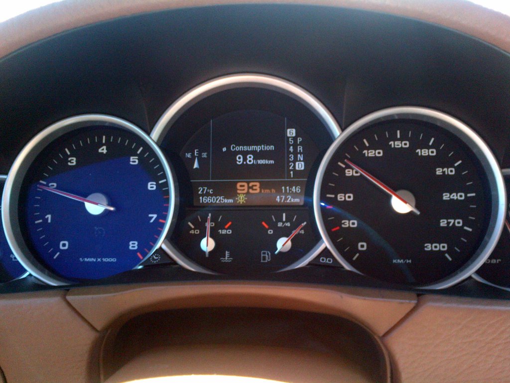

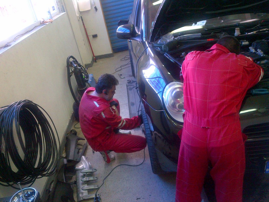

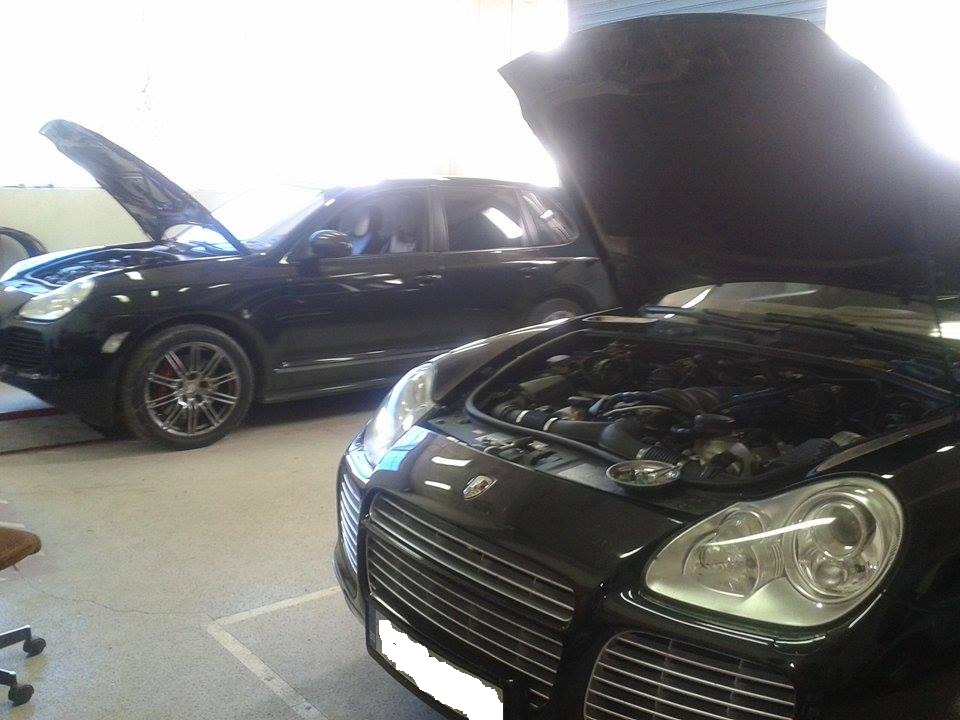

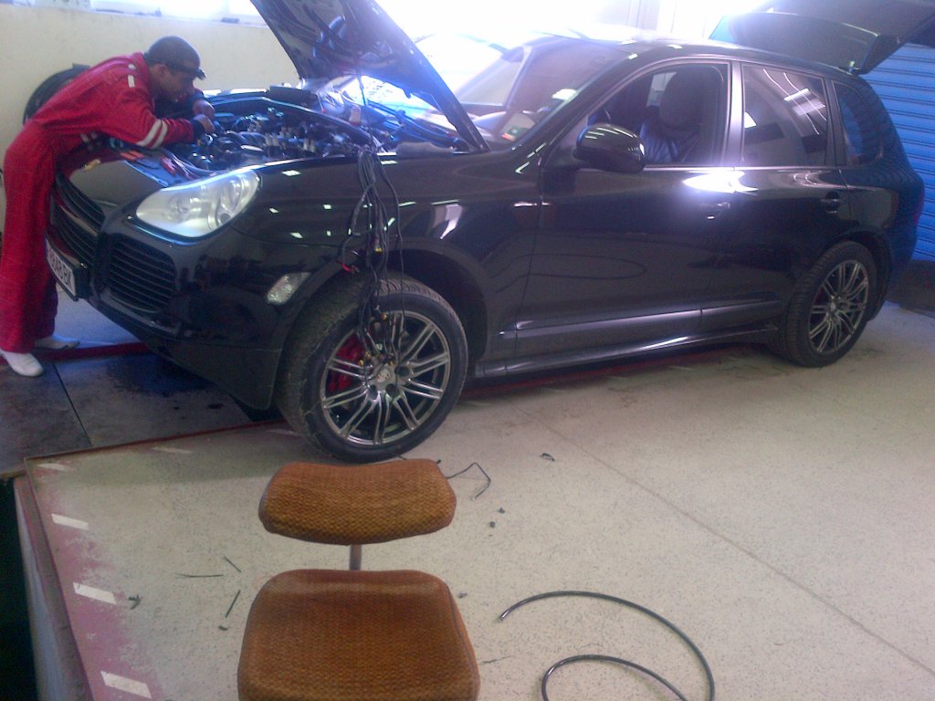

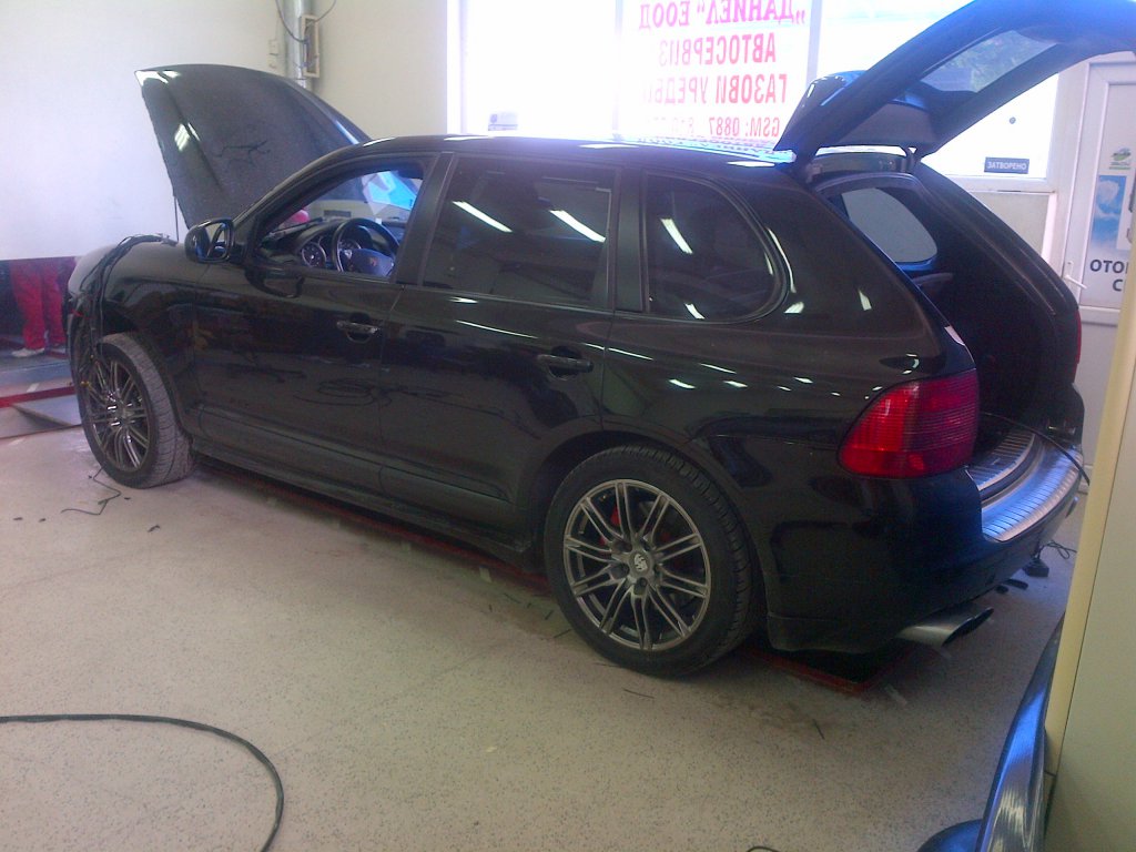

                Здравейте,
                темата е към финала си, защото въпросната газова уредба (газов инжекцион ФОБОС) е вече на друг автомобил.
                Автомобила също е Кайен турбо С 521 коня 2006 година.
                След монтажа колата работи безпроблемно, като вървежа е идентичен с бензиновия, но малко не му достига в максимална скорост.
                На бензин 280км/ч, а на газ 265км/ч или там някъде.
                Като цяло не съм доволен от уредбата, но това не я прави лоша в последната конфигурация.
                Принципно е добра, топли добре, прехвърля на газ когато трябва, няма падане на налягане, пълни оборотомера без забавяне и колебания, ноооооооо .....
                Разход:
                до 110км/ч - 13.5л/100
                200км/ч - 20л/100
                В града - 21л/100
                смесен - 16.5л/100
                Вече съм на бензин и предстои монтаж на Течна фаза.
                Не съм се спрял на производител, важното условие е да се ползват бензиновите дюзи и газовата помпа да е вън от бутилката (за лесна смяна след дефектиране).
                Когато започне монтажа на газова уредба течна фаза ще отворя нова тема с това заглавие.

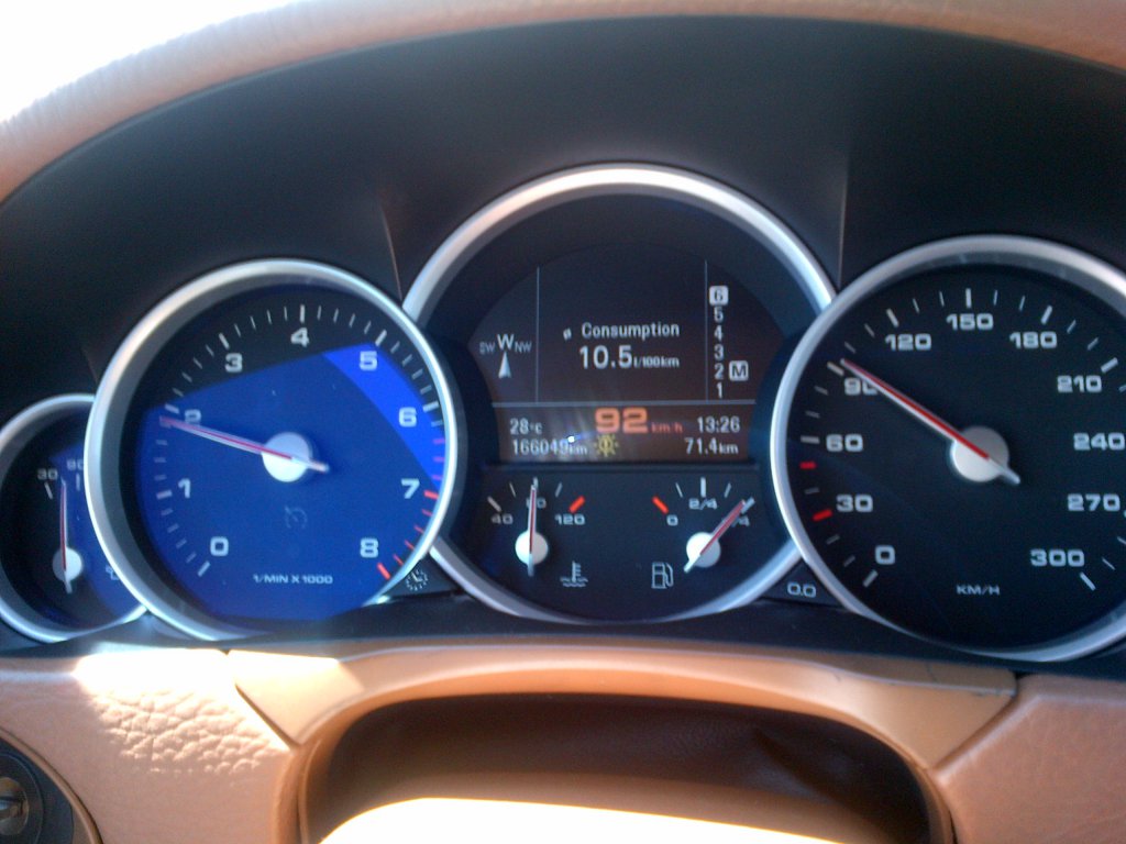

                    Благодаря

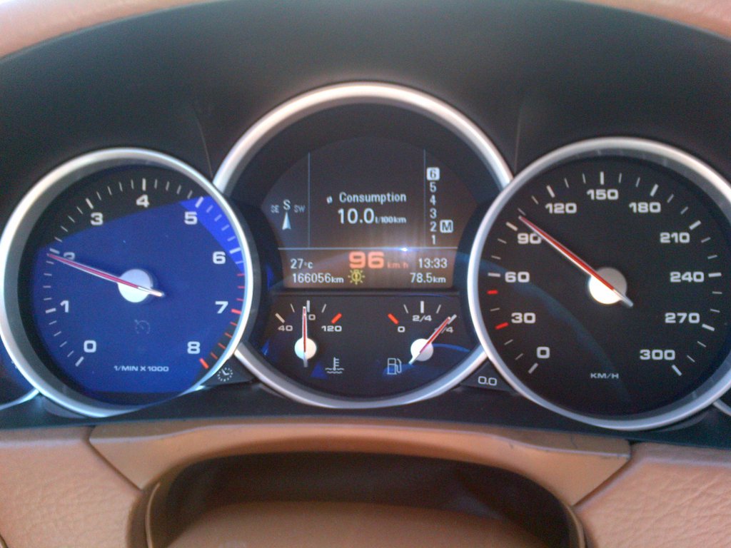

                    Нещо много малко ми гори на бензин Верно че бензина не е стандартен, 10% има на 6 Евро/л но не вярвам от това да е.
                    В града 10км извън града 25км, отново в града 10км и отново обратно извън града 25км и среден разход това се получава.
                    Значи на 50км извън града и 20 км в града, общо 70км.
