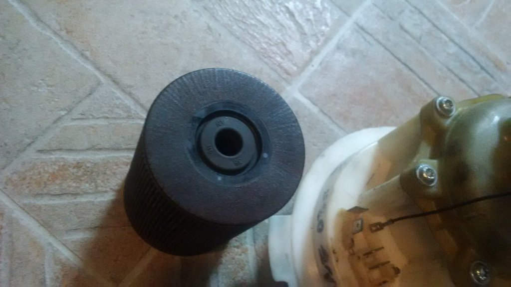

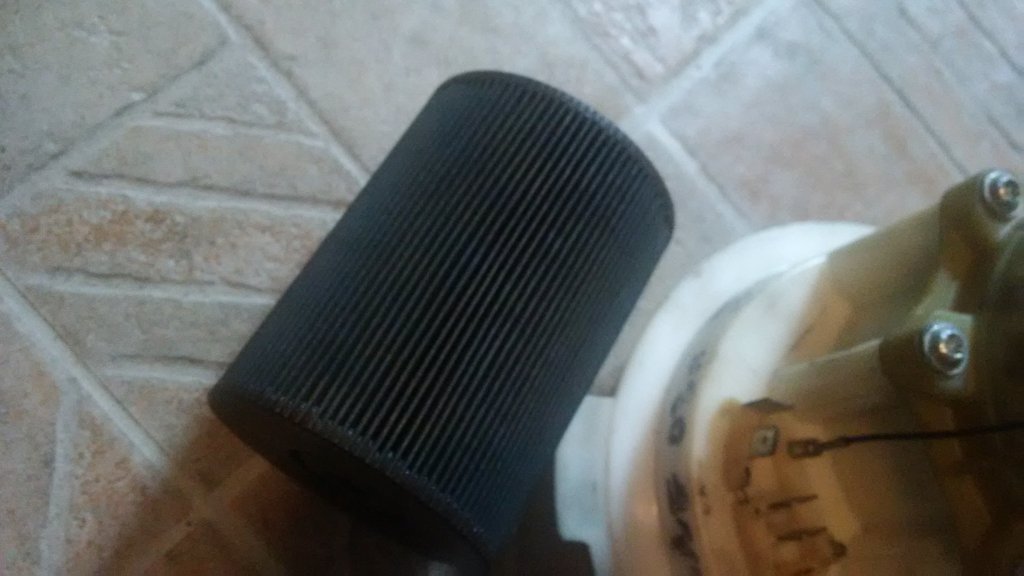

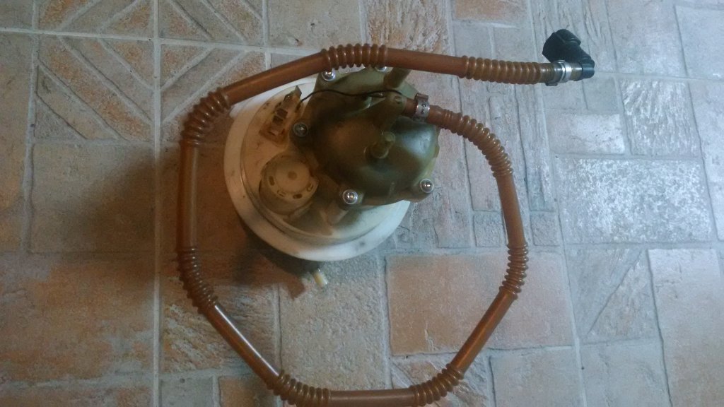

                  Защо не си купите малко ключове гаечни и т.н. и само не си поправите колите. Не е сложно, само трябва малко ръчичките да пипат.
                  Преди да се разглоби двигателя, може да се опита с бензинов филтър. Намира се под задна лява седалка, капака на резервоара:
ID:5718443Натиснете снимката за да я уголемите
ID:5718444Натиснете снимката за да я уголемите

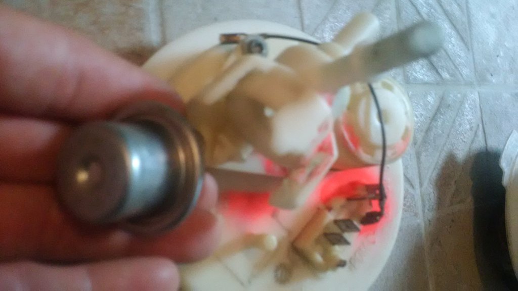

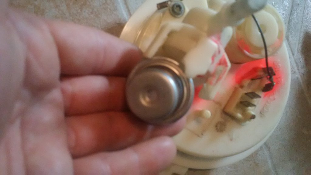

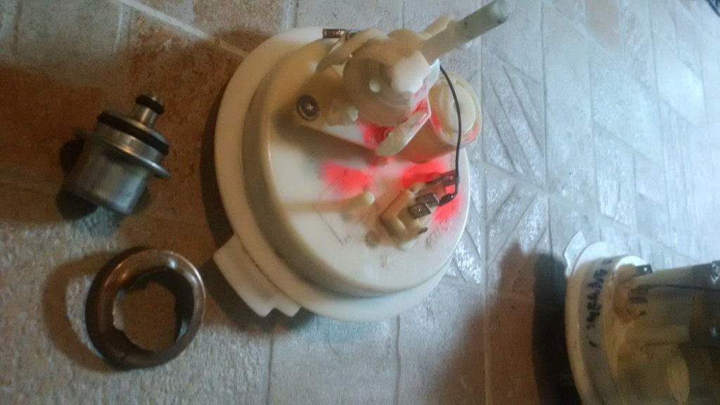

                  След това десния капак на резервоара под седалката за клапана налягане. Не е скъп 55лв. и ще си ги смените сами безпари !
                  Налягане на клапана е 4бара, но е нормално ако отваря на 3,8. Слагал съм клапан (тунинг уж) за 4.5 - 4.9 - 5.5 няма разлики. Само компа не може да направи корекции да затваря инж.времена. При 5 бара инж. времена са тавана -25 И НЯМА СМИСЪЛ. Вървенето е едно и също, само става по "нервна" педала на газ-та в ниските и средните.
