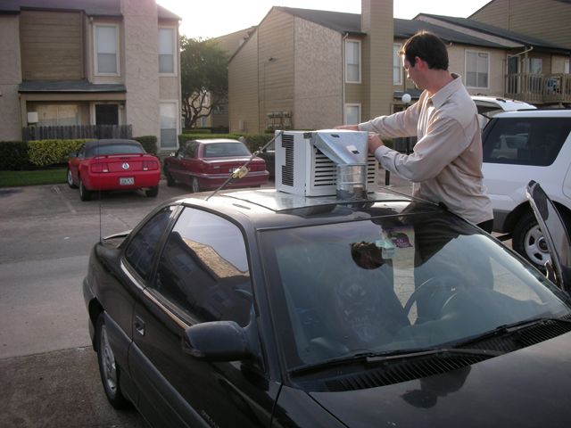

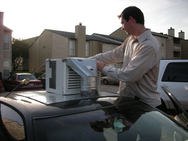

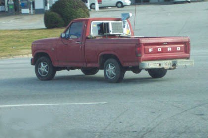

                            От: Преносим климатик за кола... Има ли такова чудо?
