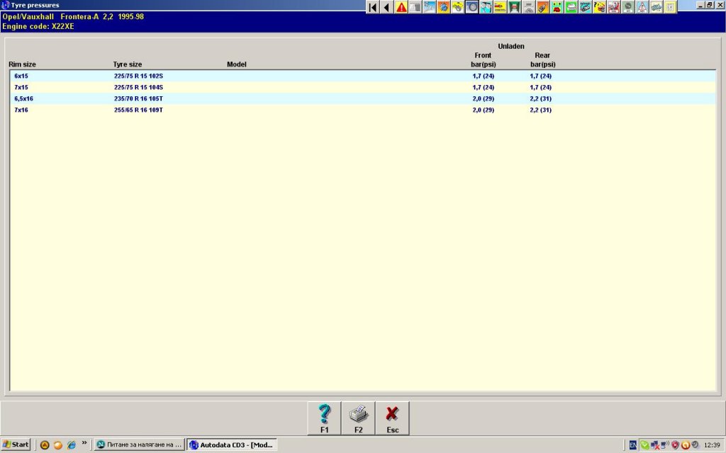

                              От: Питане за налягане на гуми
                              Ето малко данни и от "Аутодата" не видях този размер но все пак......!Тези налягания са дадени и за Фронтера КБ 91-95.
                              Range Rover P38 4,6 автомат 99г. (на въоръжение в момента),Опел Фронтера А КБ. 2.0 94г.(нов проект за гората.
                              LZ1NES
