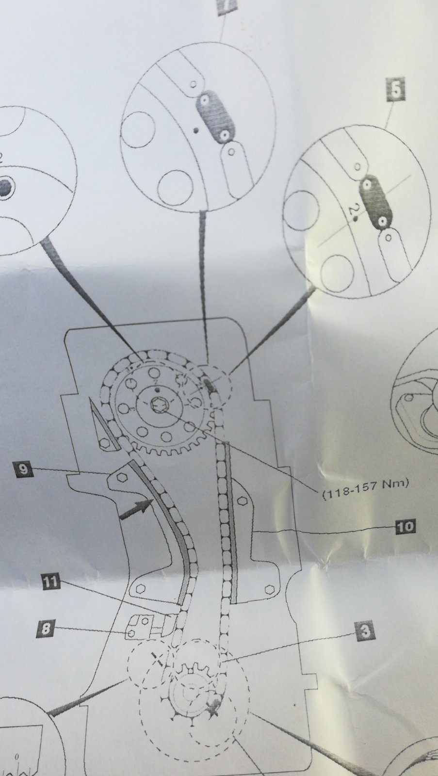

    Здравейте колеги,нов съм в групата и затова благодаря предварително.
    Имам проблем с Нисан Терано 1 2.4 103к.с
    смених веригата защото имах проблем с гарнитурата и видях ,че и веригата е за смяна
    слагам двигателя на белези ,но немога да зацепя делкото пали на два или три цилиндъра.
    Дали някой може да ми помогне с това благодаря .
    Зацеп е по тази схема ,но не вдявам как трябва да е делкото

      Най елементарния начин за зацепване на разпределителя е следния: Гледаш по разпределителния вал , кой цилиндър е на работа(клапаните са затворени ) и буталото е на ГМТ. В този момент палеца на разпределителя трябва да сочи към тези кабелите (нали за по два на цилиндър) които за на този цилиндър. После фината центровка се прави със стробоскоп.

        Благодаря колега сега пали, но неможе да се форсира и почти не държи обороти
        Дали има някакъв шанс белезите на веригата да не отговарят
      Сега ще ти обясня как по "бабешки" да си провериш зацепването на веригата: Отвиваш свеща на първия цилиндър. с една медна тръбичка намираш къде е ГМТ. Отваряш капака на клапаните и гледаш. Когато буталото на 1 -вия цилиндър е на ГМТ при такт сгъстяване, гърбиците на разпределителния ва на 4 тия трябва да се колебаят( изпускателния трябва да затваря , а всмукателния да започва да отваря. Ако това е спазено зацепването ти е 6. По симтомите , които описваш колата има голямо закъснение, завърти тялото на разпределителя обратно на посоката на въртена. Ако няма възможност да го врътнеш прехвърли един зъб на разпределителя и готово. Фината центровка задължително на стробоскоп . Данните на колко оборота - какво предварение ги има в ауто дата. Ако не се справяш пиши номер на лични , ще ти звънна да ти обясня!
        Тази схема я има и в аутодата, така се зацепва. Когато си монтирал новата верига първи цилиндър е бил в ГМТ нали така ? Ако всичко е направено както трябва остава варианта да е прескочила зъб, че гледам има хидравличен обтегач които работи под маслено налягане. Въртяхте ли на ръка с идеята да засмуче поне малко масло. Другият вариант е обтегача предварително да се подготвя в съд с масло като се стиска с ръка да поеме.
