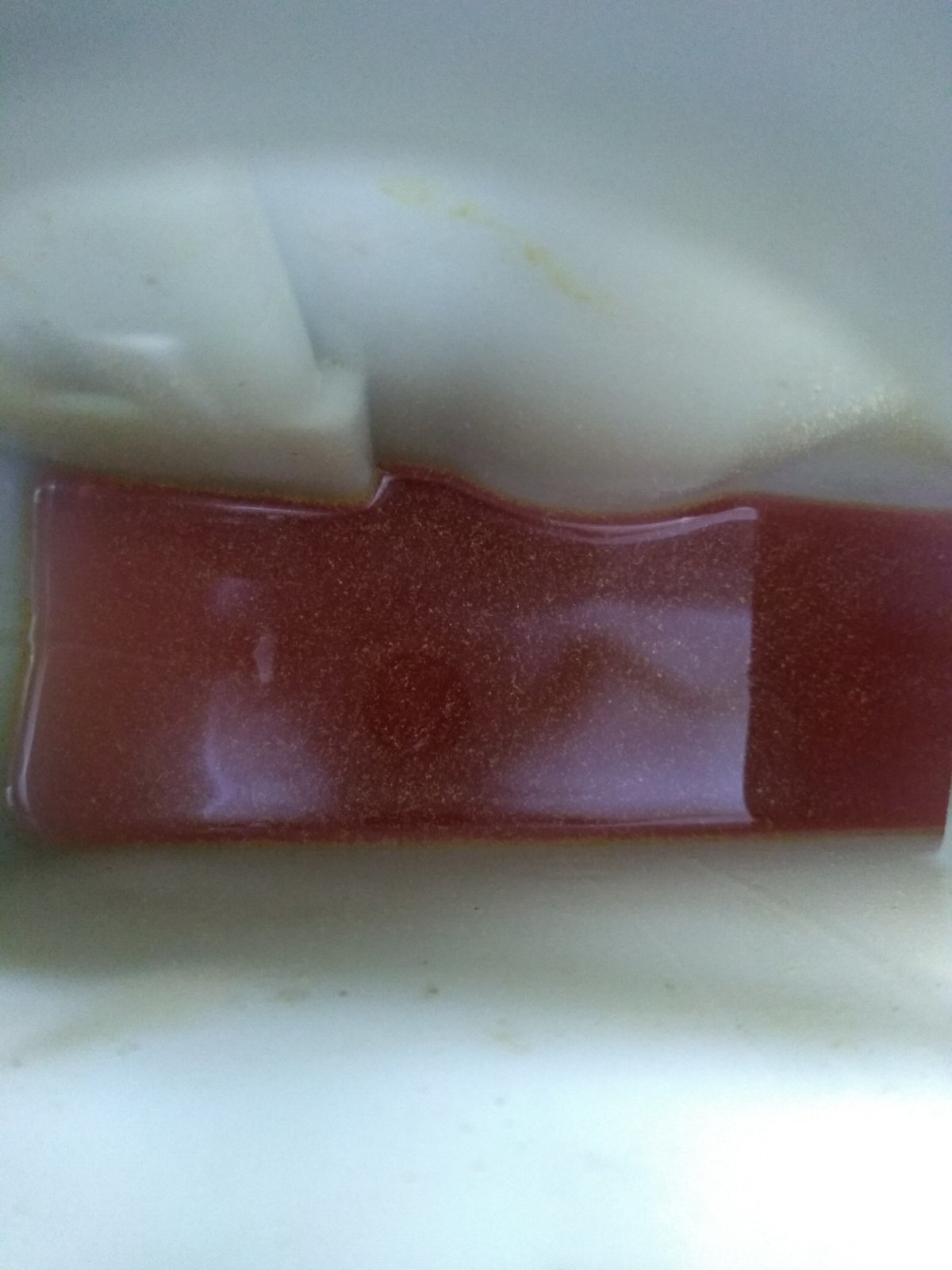

    Не бях поглеждал антифриза от есента. Вчера отворих капачката и видях следното:
    Натиснете снимката за да я уголемите  Име:0-02-05-31d1b3e7e62c13684ed3f51f082f67878b9e699c055146b77d6e8e9461a76ad3_556a01a1.jpg Прегледи:0 Размер:162.0 КБ ID:6612559
    Странни бели нещица. Изплуват на повърхността - в смисъл, че като разбъркам с нещо почти изчезват. Не приличат на масло. Не са твърди, не са мазни и лепкави. Имал съм на друга кола смесване на масло в антифриза и беше мазно и на пяна.
    Антифриза съм го сменял преди 2 години с неизвестна марка - Dynamax G12. И поне до тази есен такива нещица нямаше. Смесен е с деситилирана вода. Есента долях 100-тина грама от старата бутилка. В момента си мирише на антифриз - едно такова леко сладникаво. На пипане тези белите неща изчезват, не остават мазни по пръстите
    Колата върви нормално, припушва леко черно само при потегляне, масло харчи под литър на 10000 км. Маслото е катранено черно без признаци на смесване с антифриз ... Държи нормална температура.
    По принцип Виското с помпата ми е за смяна, защото зимата фучи постоянно, но сега лятото работи добре. Но не мисля че има нещо общо.
    Nissan Terrano 2,7 TDI
    Не му се впрягай. Източи, измий, и го смени с G11. G12 яде гарнитури и водни съединения.

      Добре да го източа, но от маркуча на радиатора не излиза всичкия. Трябва да наливам вода 2-3 пъти, да покарам малко и да източвам.

          Не мога да го твърдя със сигурност, ама и ферозата и старото ми терано го докараха до смяна на водни съединения, а тераното хвърли оригинална помпа на 50000км, при положение че обикновено изкарва много повече. Иначе двигателя отвътре беше като аптека.
          Писал съм вече как се сменя - източваш каквото можеш, махаш термостата, промиваш с вода докато започне да тече бистро (с няколко припалвания за по 2-3 секунди), и после доливаш 5 литра концентрат + още вода, ако има нужда. Подразбира се че и радиатора трябва да се махне и промие.
          След първото загряване и изстиване доливаш ВОДА в казанчето. До зимата това в казанчето ще се е смесило с останалото.
          На мен обикновено ми се налага да сипвам концентрат в казанчето, защото в така източения мотор не се побират 5 литра концентрат.
