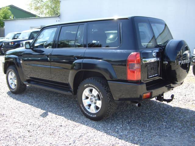

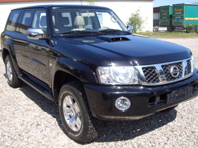

    Здравейте, имам въпроси относно този модел.За момента карам MITSUBISHI PAJERO 2.5 2003 година, къса база и съм много доволен, но багажника ми е малък и не покрива нуждите ми.Салед като прегледах неакцизните джипове се спрях на този NISSAN. Първо че изглежда направо изродски, много е луксозен вътре и е огромен, а ако се направи лифт, сложат гуми и така нататък става мечта.НО имам въпрос относно качеството.Направих си труда да изчета форума и мисля че не намерих нищо съществено за този мотор.МОЛЯ дайте мнения за мотора, окачване ,скоростна кутия, проблеми някакви.Чух много сериозни неща, като задрали бутала, пукнати глави прегряване, загуба на мощност.ПОМОГНЕТЕ, понеже скоро ще изпращам парите по банков път и ще го плащам.Виждам че има хора тук които разбират много и могат да ми дадат съвет относно точно този джип.Заслужава ли си, корав ли е , или само ще пръскам пари за ремонти.Имайте в пред вид че този който ще купя е под 100 000 км и не е каран на офроуд, тоест е много запазен.Ще се радвам много ако ми дадете съвет.Благодаря предварително.

      Аз също съм чувал,че след 2004г проблема е решен.А иначе това е животно от най-големите.Страхотен джип-а този на снимката изглежда перфектно.Един приятел докара 2004г,но приликата с този е само фаровете.Стоповете са други и вътре таблото е различно-твоя предполагам е с новия фейслифт.Поздравявам те за избора!!!
