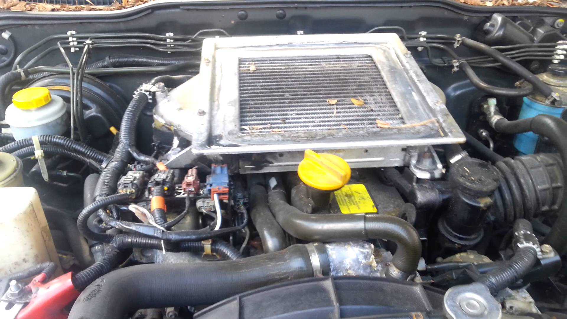

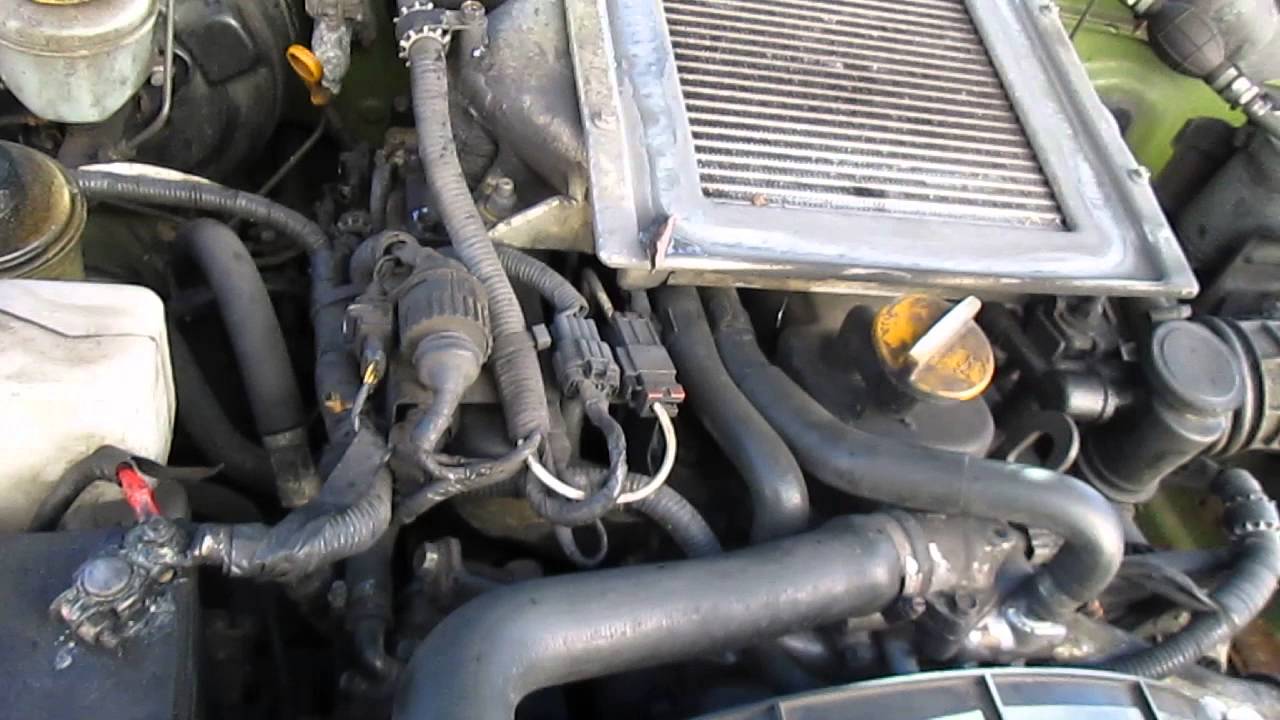

                  А още по-лесно по електрическите конектори, дето са на куп отпред в ляво над всукателния колектор. При BOSCH-а има голям кръгъл конектор там. При Zexel е правоъгълен и по-малък.
                  Bosch:
                  ПП: Ама според мен това (дали е Bosch или Zexel) е последното, дето трябва да се гледа по тоя автомобил. Вървят еднакво, проблемите с помпата им са еднакви, когато ги има. Е, Bosch-а е малко по-достъпен откъм части, но само малко.
