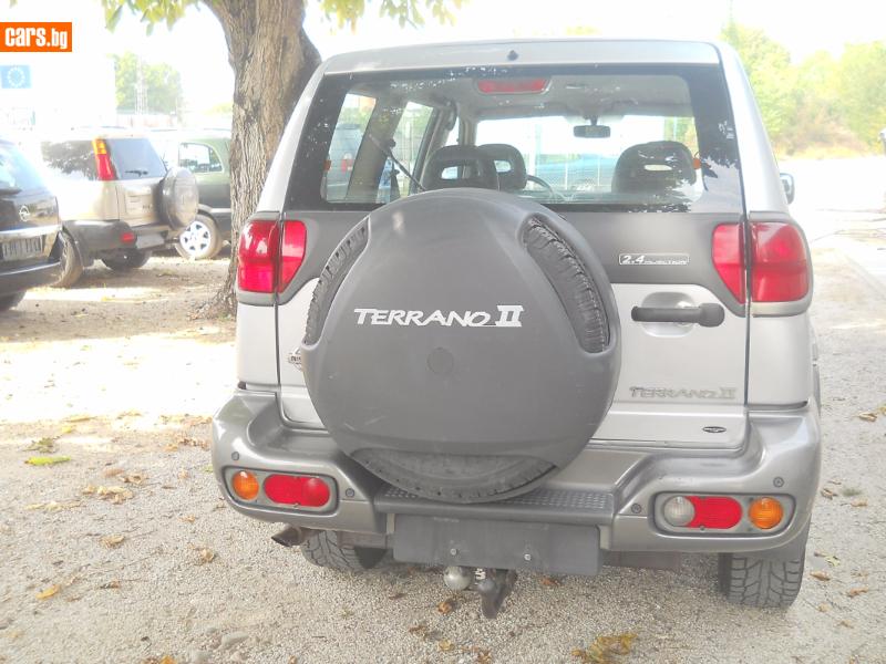

    Здравейте и за много години Купих си един китайски парктроник и сега се чудя къде точно да монтирам датчиците.Гледам,че бронята на тераното е леко заоблена и датчиците няма да са на 90 градуса и ме е страх да не засичат земята или пък ако са по-нагоре резервната гума.Може ли да споделите къде е най-правилно да се монтират

    П.С. Извинявам се за темата,но никъде не открих такава тема,а бронята е скъпа част и не ми се ще да я разпробия грешно

    Да ти споделя,че голям смисъл от този парктроник няма.На предходното си Терано поставих,монтираха ми го уж професионалисти,скъп италиански,уж.Само си пиукаше,но никога не съм се ориентирал по него.Когато се разпиука то значи че резервната гума почти е опряла в препятствието,а когато не се разпиука,а зад теб видимо има препятствие,то значи,че то е по ниско от бронята и сензорите не го хващат.Така доверявайки се на троника на косъм да вкарам една Хонда със заострена муцуна под задната броня.

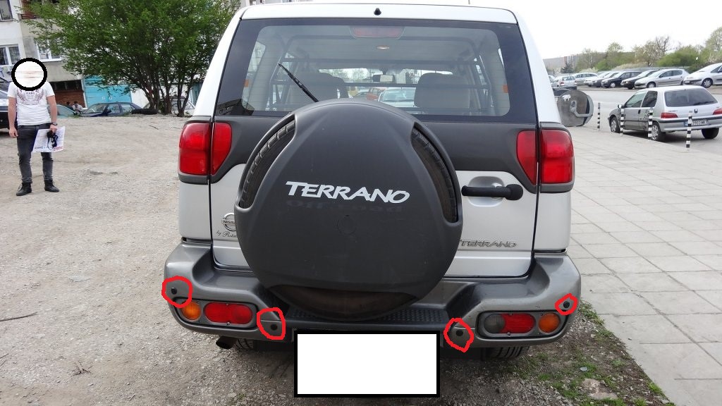

      e, това не е ли парктроник, изглежда подходящо

                Да то вариантите са наистина малко,въпроса е в тия вътрешните датчици,дали под или над средата (чертата). Камерата наистина е най удачен вариант,но аз вече купих парктроника

                  Поръчах си рамка в която има вградени два ултразвукови сензора за парктроник и камера по средата. Вървят си комплект с "модул", който освен че свири като парктроник, успява да измерва разстоянията, които дават двата сензора и изписва по-малката дистанция от двете, наслагвайки го върху изображението от камерата. Сензорите и камерата имат възможност за избор на вертикалния ъгъл. Камерата гледа право назад, а двата сензора са под някакъв хоризонтален ъгъл.
                  Поне за мен това нещо наистина работи. Парктроника свири относително грамотно, макар че при дъжд, треви и странни шкарпове му се случва да сбърка. Хваща тънки обекти от рода на фиданки, със стандартните колове по тротоарите няма никакви драми.
                  Ясно е, че в двата диагонала отзад няма покритие като хората, но точно около резервната гума си е ок. Страничните огледала никой не ни ги е забранил
