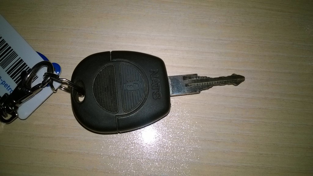

    Приятели ! Вече съм собственик на Terrano 2 ,което лично си доставих за мен от Италия.Колата е в перфектно техническо състояние но проблема е ,че е стояла доста време без акумолатор.Сега когато я регистрирах и обслужих започнах да оправям дребните неща ,които преди това не бяха на дневен ред.
    Имам следния проблем със ключовете.След смяна на батериите не мога да ги обуча . правя следното нещо, което прочетох но не става.
    1 .Поставям ключът.
    2.Завъртам го 6 пъти много бързо в позиция ON / OFF за по малко от 10 сек.
    3 Вадя го и здържам бутона за отключване(МИГАЧИТЕ ПРЕМИГВАТ)
    4 Натискам бързо 3 пъти бутинът за зайлючване
    След това пише че всичко трабдвва да започне и да работи но не става.
    Моля ви кажете къде бъркам ?
    Забелязах че след точка 4-ри, като натисна копчето на ВРАТАТА за откл/закл. мигачите премихгват.
    Моля ако е възможно някой да ми покаже нагледно с клипче как стават нещата.
    Отварям нова тема защото наистина никаде не видях информация за обучаване на ключ на терано което е със дистанционно вградено в ключът .Има много ,които са за коли с отделно дистанционно управление.Прилагам и снимка на ключът

    След т.4 трябва да пуснеш бутона и пак с ключа OFF/START.
    Скоро го правих и си става.Добре е преди започване на процедурата да заключиш и отключиш колата с дистанционното от работещия ключ-стоиш вътре.

      Стоиш вътре, но със затворени врати! Отворена ли е няма как да стане.
        От: ЗАПОЗНАВАНЕ НА КЛЮЧ на Terrano 2 2002g
        И няма значение дали дистанционното е в ключа или не. Аз например съм с ключ от по-нов модел нисан, с дистанционно на него. Работи си, с изключение на това че за да отключа трябва да цъкна бутона "отключване" 2 пъти. По-новите модели при едно цъкване отключват само шофьорската врата. Останалите се отварят чак при второто цъкване.
        Иначе си се обучава точно като по точните в списъка. Просто чети ВНИМАТЕЛНО и изпълнявай ТОЧНО написаното.
        ПП. И да, всичко се прави докато си вътре, при затворени врати. "Рецептата" я има точно описана в autodata например, и работи - тествано многократно.

          Ето това ти е алгоритъма на обучение - http://www.programyourkeys.com/Nissa...ogramming.html
          Според мен бъркаш в т.2 трябва да въртиш от позиция ON до 0, а не до OFF.

              Няма значение. Може да запаметява до 4 дистанционни (не ключове, дистанционни - при вашите ключове просто дистанционното е вградено в него) и няма никаква разлика в каква поредност си ги запаметил - просто работят и 4-те.
              Колко ключа (тоест колко чипа за имобилайзер, пак вградени в ключа) може да запамети не знам - това се прави от ключар. 2 може със сигурност, а при еднакви чипове може колкото си искате. Чиповете подлежат на копиране от ключар с нужното оборудване. Запаметените кодове на чипове в компютъра също подлежат на изтриване и препрограмиране. Читав ключар може да ви изтрие всичко и да ви направи нови ключове с нови чипове, ако возилото е пазарувано от подозрителен джамбазин. Някаква дребна застраховка е, все пак.
