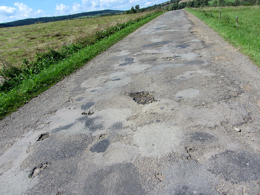

                            Здравейте,
                            И аз като не специалист, четейки до тук написаното няма как да не попитам - в случай че, да кажем катерим някакъв черен път с наклон и типичните за извън пътя неравности /в най- голямата им разнообразност/, но всичко това се случва във напълно сух летен ден - важи ли правилото да не включваме 4x4 /бавните например/ за да не се строши нещо?
                            От една страна имаме пълно сцепление с настилката и на 4те гуми, от друга страна искаме мощността на бавните предавки?

                              Ако под черен път с пълно сцепление имаш впредвид това
                              карай на задно. При всичко друго освен бетон и асфалт няма 100% сцепление и можеш да си караш на 4х4.
