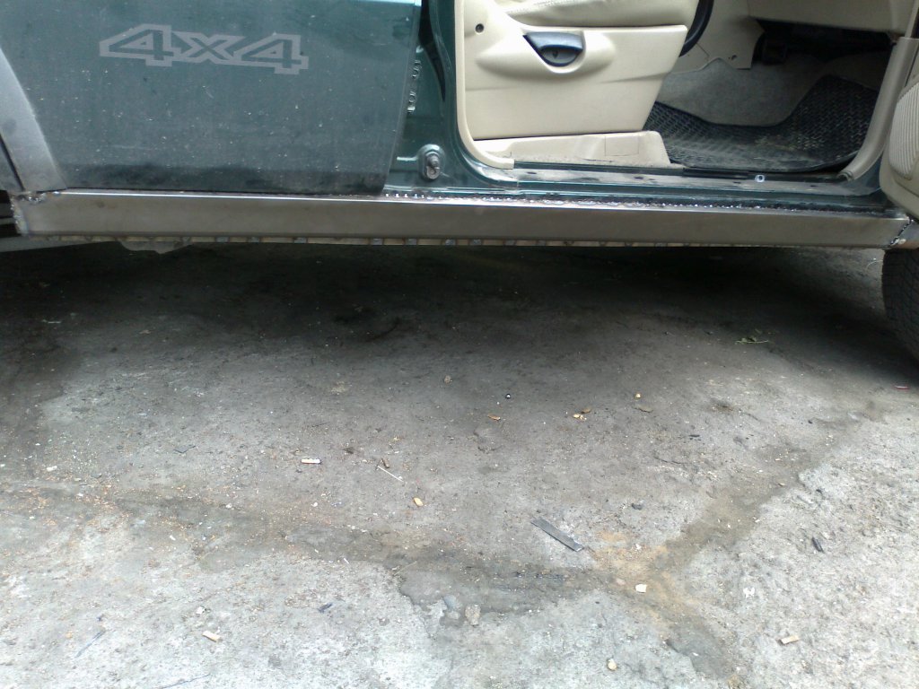

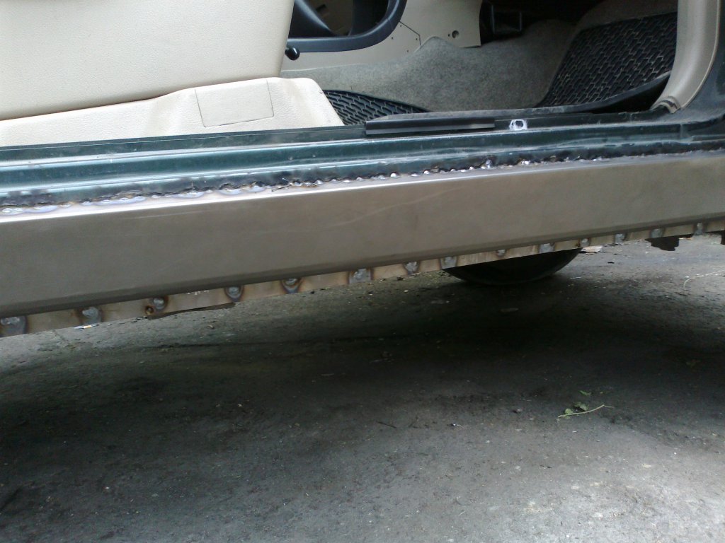

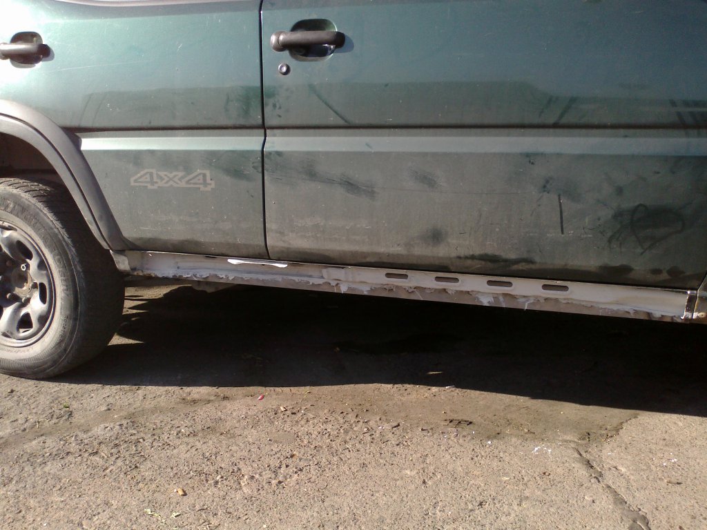

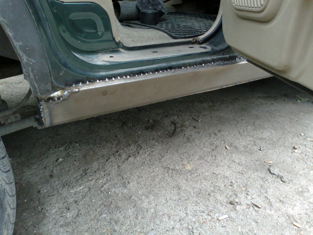

    Здравейте,вчера останах по свободен и реших да си сменя праговете на Тераното/не че бяха съвсем за смяна/.След като ги изрязах и почистих отвътре се започна чудене как да ги направя.Оригинално са от две части/разделени посредата/ и имат дъга от около 3-4 сантиметра погледнато отстрани.Накрая реших да заваря лента ламарина/1,2мм/ зада изправя дъгата на долния ръб и гънахме на абканта прагове цели около1,80 метра.Някой ако е правил това упражнение моля да сподели идеи.Ето за сега до къде съм стигнал и как изглежда.Натиснете снимката за да я уголемите
    От: Смяна на прагове на Нисан Терано 2
ID:5593276Днес свърших още малко работа по колата.Засъжаление ми остава време само в събота,пък и има какво да карам затова не съм се разбързал.Натиснете снимката за да я уголемите
ID:5593277Десния край е почти готов,трябва само да се пилят заваркитеНатиснете снимката за да я уголемите

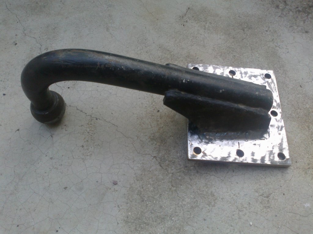

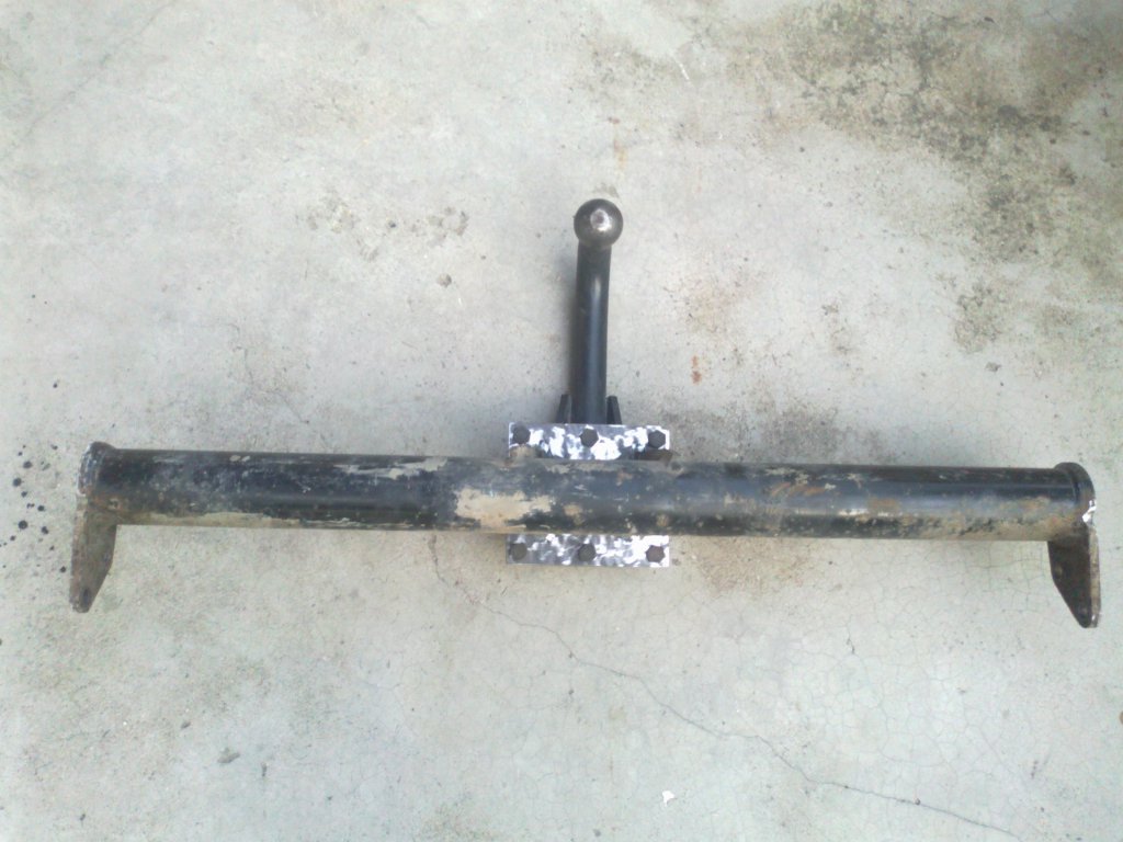

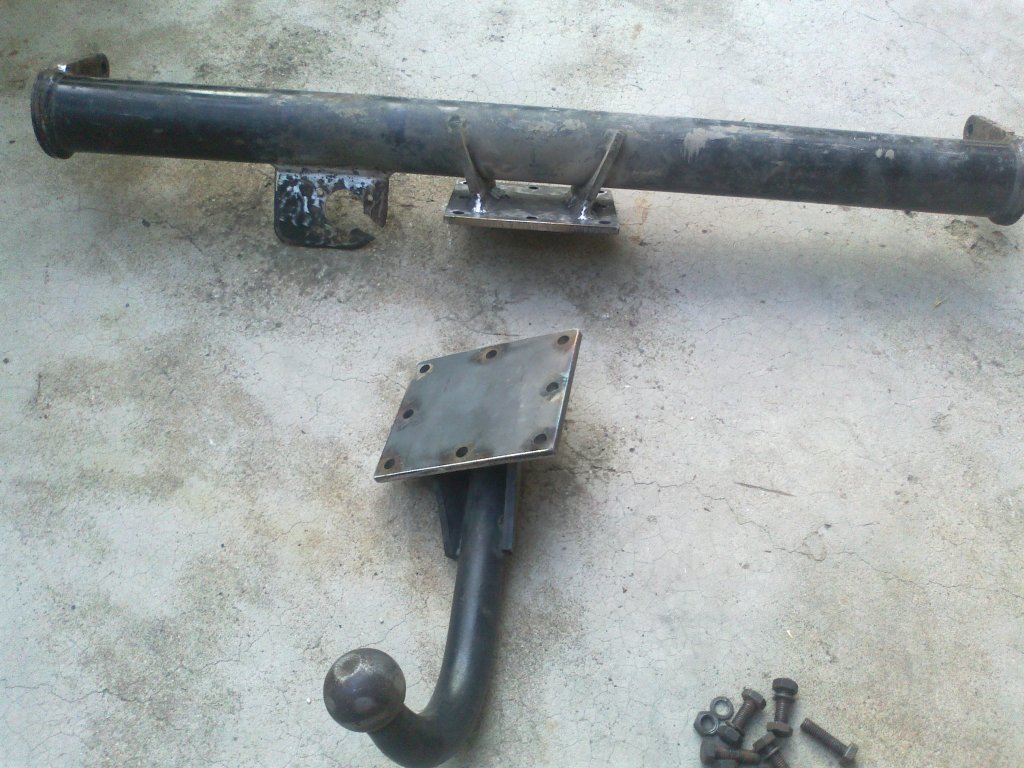

              Докато заварях реших да преработя и малко теглича.Натиснете снимката за да я уголемите
ID:5596750Заради съседите Гърци.Натиснете снимката за да я уголемите
ID:5596751Сваляне на теглича,рязане и скъсяване на теглича колкото е дебелината на двете планки/2х8 мм/и яки заварки.Лазерното рязане забравих.Ивече имам разглобяем тегличНатиснете снимката за да я уголемите

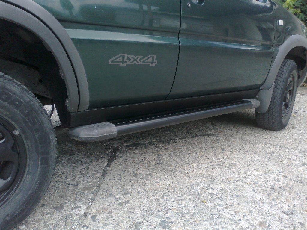

                Сега праговете изглеждат така...Натиснете снимката за да я уголемите
ID:5601214Даже и ролбарите отидоха на прахово
