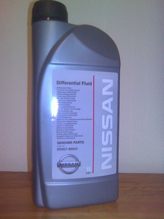

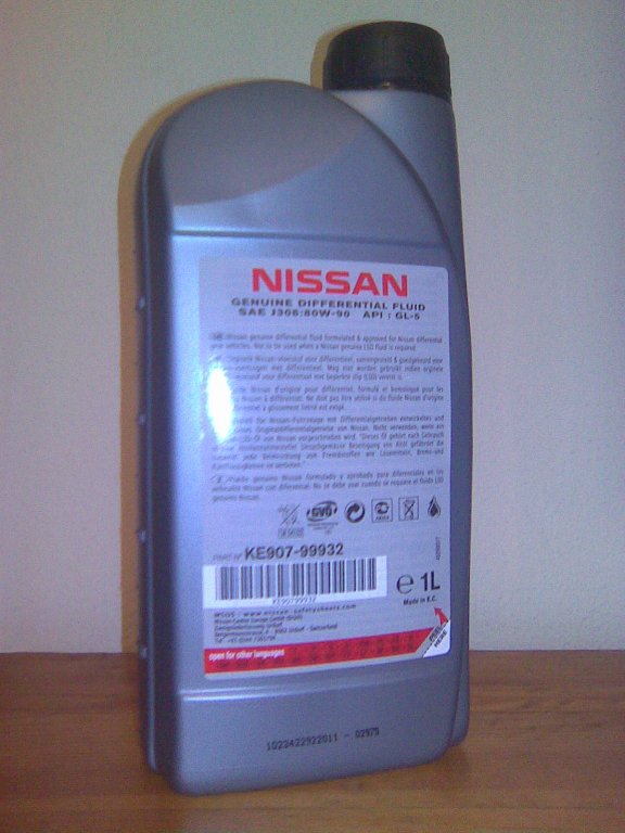

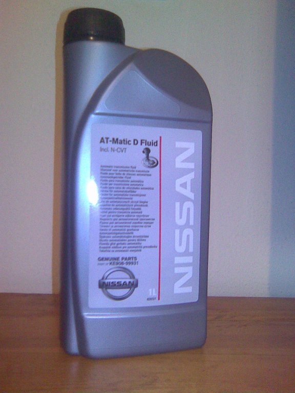

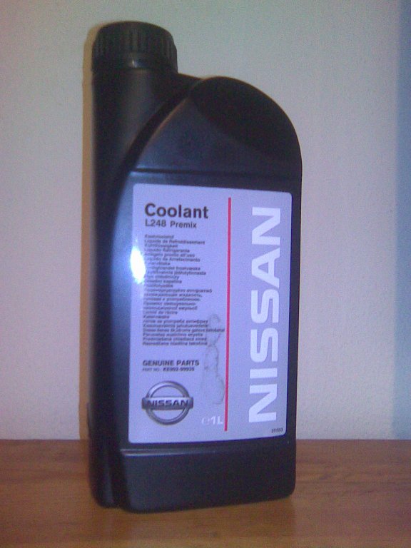

    Ето пример какво получавате:
ID:5974663Натиснете снимката за да я уголемите
ID:5974662Натиснете снимката за да я уголемите
ID:5974661Натиснете снимката за да я уголемите

        Интересно...за LSD дифовете предлагат масло,ама само в 4л. разфасовка.Така ли няма и литрови еквиваленти.Моя диф събира поне 1 литър надолу,а останалото докато се наложи да го наливам ще стане за хвърляне...

          Едно пояснение към таблицата: ако задния диференциал не е LSD, маслото му е същото като в предния.

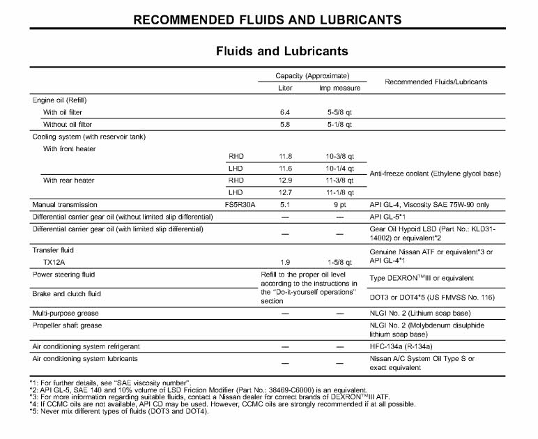

                          4. Препоръчаните "Fluids and Lubricants" и "SAE viscosity number" са два различни подраздела на "Maintenance". Вискозитета далеч не е всичко.
                          Противно на схващанията на много българчета по форумите, изказването на мнение, различно от твоето, НЕ е нападка!
                          А, като си тръгнал да препоръчваш "правилните" масла, да щеш и да обясниш въз основа на какво точно смяташ, че продуктите Elf са "по-правилни" от тези на другите производители?
                          И да, "Recommended fluids & lubricants" и "SAE viscosity number" са различни подраздели. Но, както във втория, така и в първия, не се посочват конкретни марки моторни масла или антифризи.

                            Съгласен съм с всичко това, освен за "правилните масла". И аз ползвах тези препоръки досега. Не че имах друг избор.
                            Течностите на "ELF" от приложената таблица са по-добри, защото са произведени по поръчка на Нисан (по точните им изисквания). Гарантирано е одобрението им от Нисан.
                            А иначе ELF си е ELF. Още един производител.
