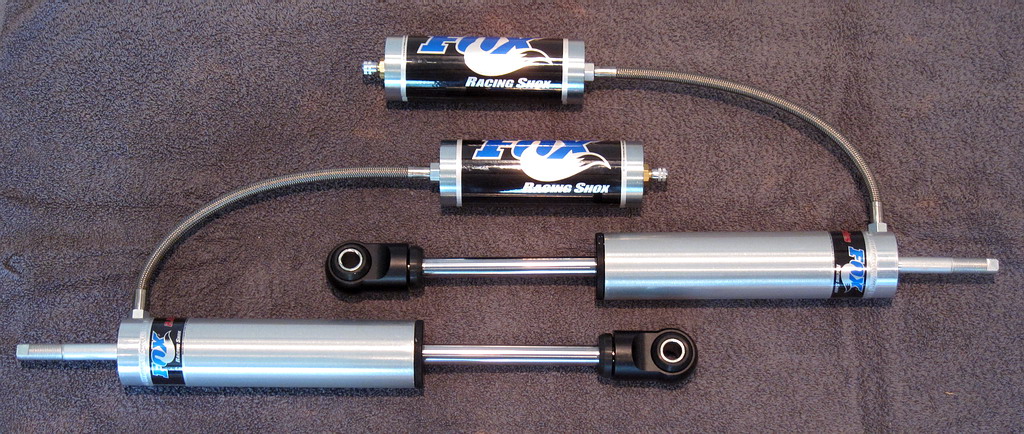

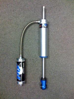

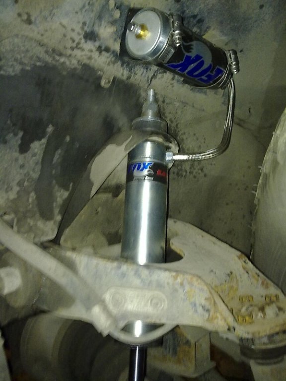

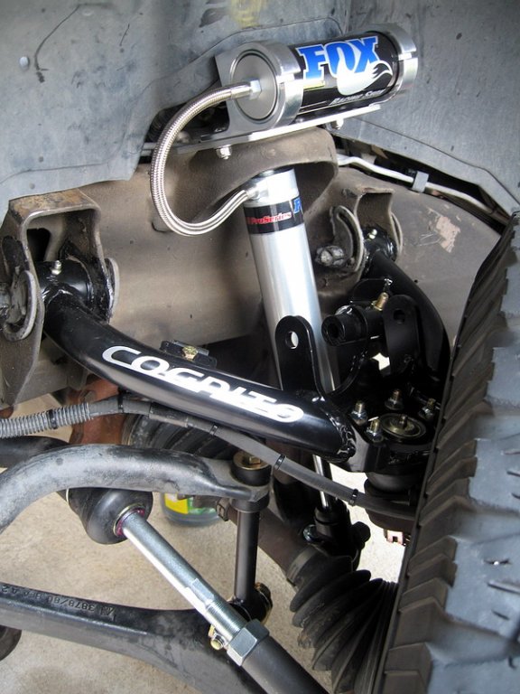

          Малко допълненийце за предните амортисьори. Ако решите нещо по-така, стават следните FOX-ове:
          Номер: 980-02-359-А
ID:5213001Натиснете снимката за да я уголемите
          Това са предни амортисьори за:
          * 2002-2006 Chevrolet Avalanche 2500
          * 2000-2008 Chevrolet Silverado C1500HD /C2500 / C2500HD
          * 2001-2008 Chevrolet Silverado 3500
          * 2000-2006 Chevrolet Suburban 2500
          * 2000-2008 Chevrolet Silverado K1500HD / K2500 / K2500HD
          * 2001-2008 Chevrolet Silverado K3500
          * 2000-2008 GMC Sierra C1500HD / C2500 / C2500HD
          * 2001-2008 GMC Sierra 3500
          * 2002-2006 GMC Yukon XL 2500
          * 2000-2008 GMC Sierra K1500HD / K2500 / K2500 HD
          * 2001-2008 GMC Sierra K3500

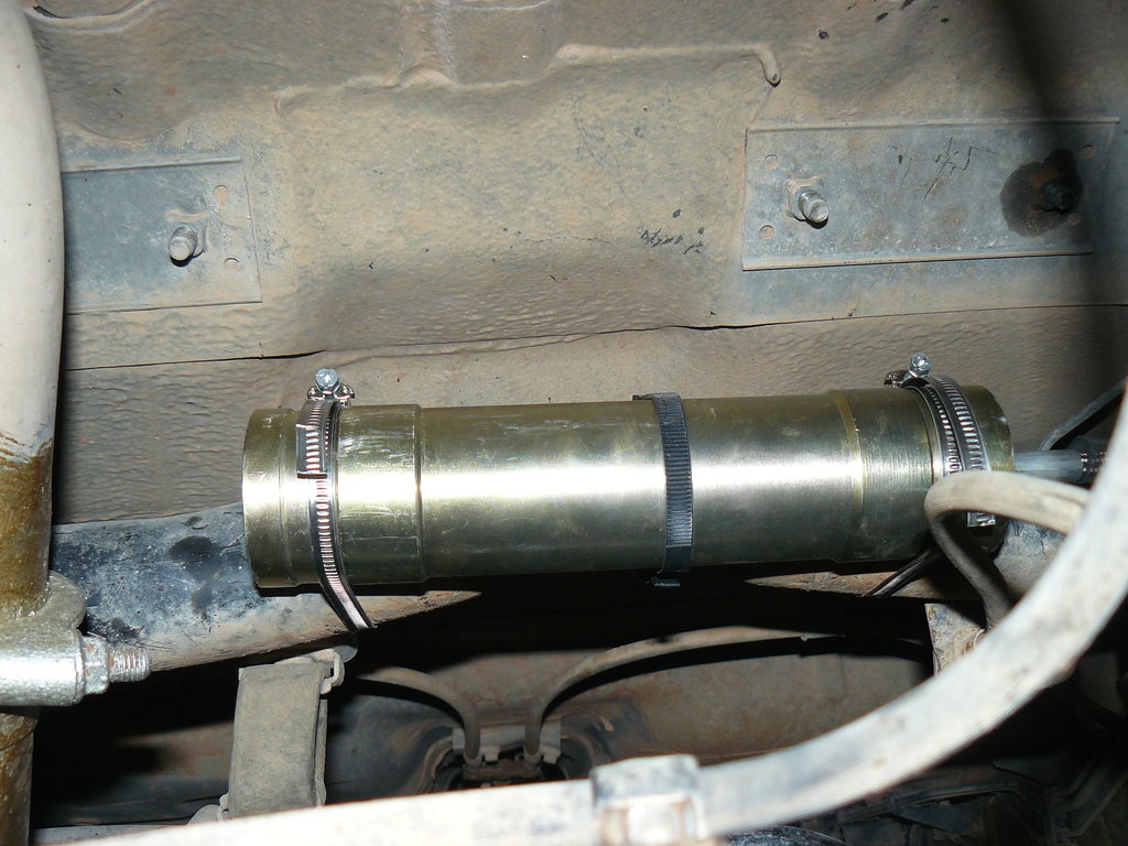

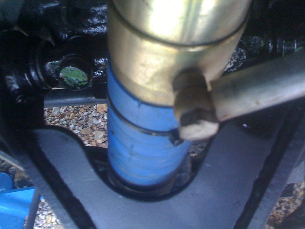

          А ето и примерно закрепване на резервоара:
          Предполагаемо същите ще се поберат на Фронтера, Трупър, Паджеро и производните им. На Нива също.

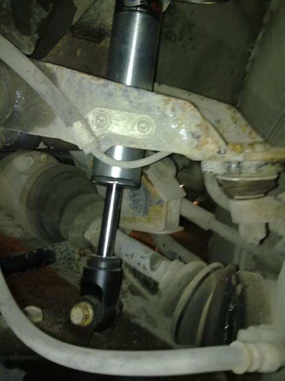

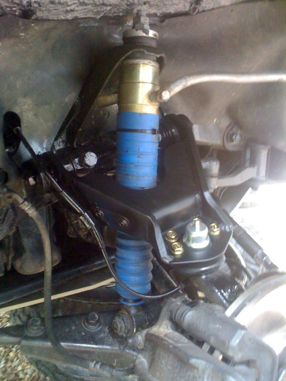

            От: Някои факти по предното окачване на Terrano 2, и изобщо.
            Сложих ги (тия, последните). На първо четене - това са предните амове за терано.
            На пътя - смесица от комфорт и добро пътно поведение. Добре поемат дребните неравности, и осигуряват добро сцепление там, където и монрото, и trailmaster-а не се справяха добре. В същото време минавам доста по-безболезенено и неусетно през добре известни ми неравности, където с монрото усещането не беше от най-приятните. И на фона на всичко това, няма го клатенето по завоите, без от това да страда комфорта.
            Извън пътя - тестът предстои. То не че съм голям карач, но се надявам че ще мога да оценя разликите върху всекидневния си автомобил.
            ПП: Наложи се да си направя нови втулки за ушите долу, и леко да поокастря тампона. Тераното е с болт 12мм, а тия са с 14мм и с 2мм по-дълга втулка. Наложи се и малка еквилибристика с горните тампони - ползвах само по един фоксов отгоре, а отдолу взех по един "оригинален" от монрото. Съответно се наложи и да си направя 10 милиметрова дистанционна втулка, за да мога да стегна тампоните до човешко положение. А по тоя начин се съкращават и още 5-6 милиметра от дължината, което на пръв поглед уж е лек проблем (фоксовете са малко по-дълги от TrailMaster-а). Мисля обаче че в крайна сметка при изправни долни бъмп стопове няма да има проблем. Въпреки че не го жалих за 20-те километра от село до вкъщи, има доволно място за още сгъване.

                        Ето ви и един французин с мои горни носачи и амове Scorpion (неизвестна за мен марка).
Име:Photo Iphone 383.jpg
Име:Photo Iphone 380.jpg

                            Сега загледах носача. Изглежда наистина масивен.
                              Първоначално публикуван от damyan82 Преглед на мнение
                              Страниците са 10-ка, а другото 6-ца, при това не стомана 3, а S355J2+N, което е с 50% по-здраво, при еднаква дебелина (шасито ти е от подобна стомана - предполагам и сам знаеш разликата между пробиване на винкел, и пробиване на шаси ). Мой носач тежи около 3 кила. Оригиналните не са повече от килограм. Това е последното нещо, дето би се строшило по предното окачване. При това вече са тествани и от мен, и по състезания (и тук, и навън). Оплаквания няма.
