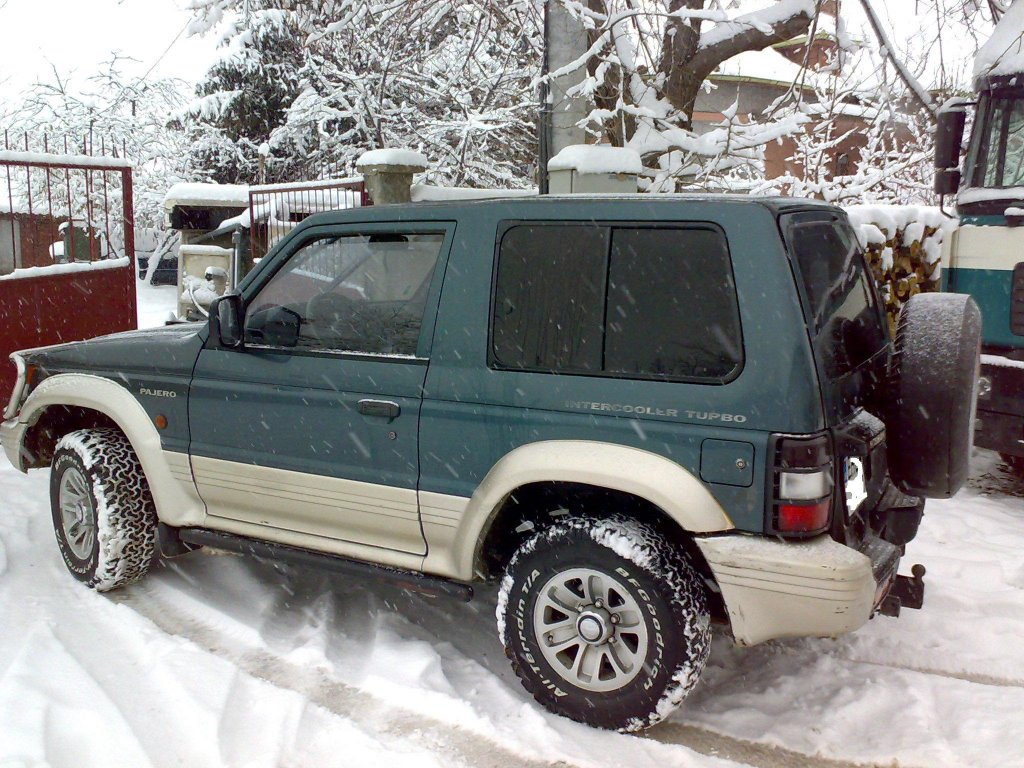

                            Колега, дай снимки, ако си го направил, че ми е много интересно да видя резултата! Г-класата е доста по-тежка отзад и пружините й са доста по-дебелички и ако са станали, това Паджеро на което са монтирани, трябва да изглежда като шопска жигула отзад!
                              От: До: Съвместими части за нашите автомобили Mitsubishi
                              Чак пък доста тежка не е .Натиснете снимката за да я уголемите
