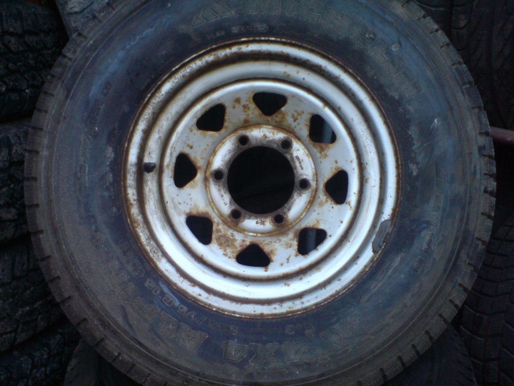

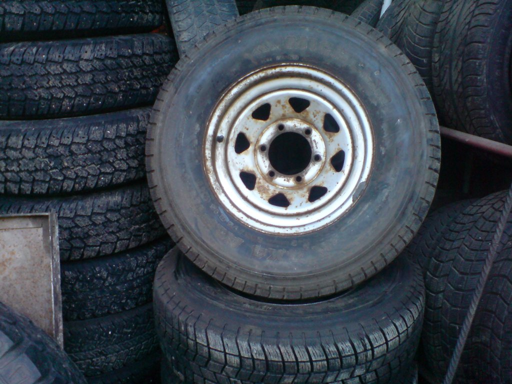

                            Спарки, ако ти се вози, като тръгнеш по ломския от Надежда покрай "Била" надолу в дясно има автомивка и след нея една автокъща, там има нещо което ми напомня на Хюндай Стартрек, та той е в момента с "Паджеровски" джанти и май се продава на части Иначе няколко хромирани "железарки" има и в гумаджийницата след кв.Требич непосредствено преди кръстовището с околовръсното. ЕТ-то е (-) ама не съм слизал да им се пуля щот` са с 6 болта....пък и неа` кинти
                              До: Малко инфо за оригинални джанти на Паджеро?
                              След работа ще ходя до Драговищица - може да мина да видя, ако остане време.
                              Железарки не ща. Искам си халумин.
