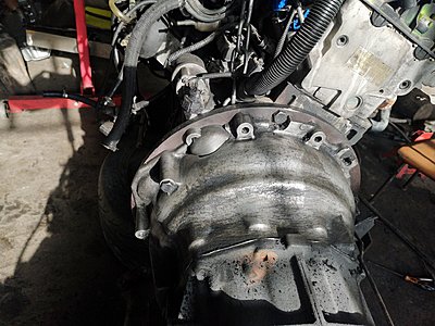

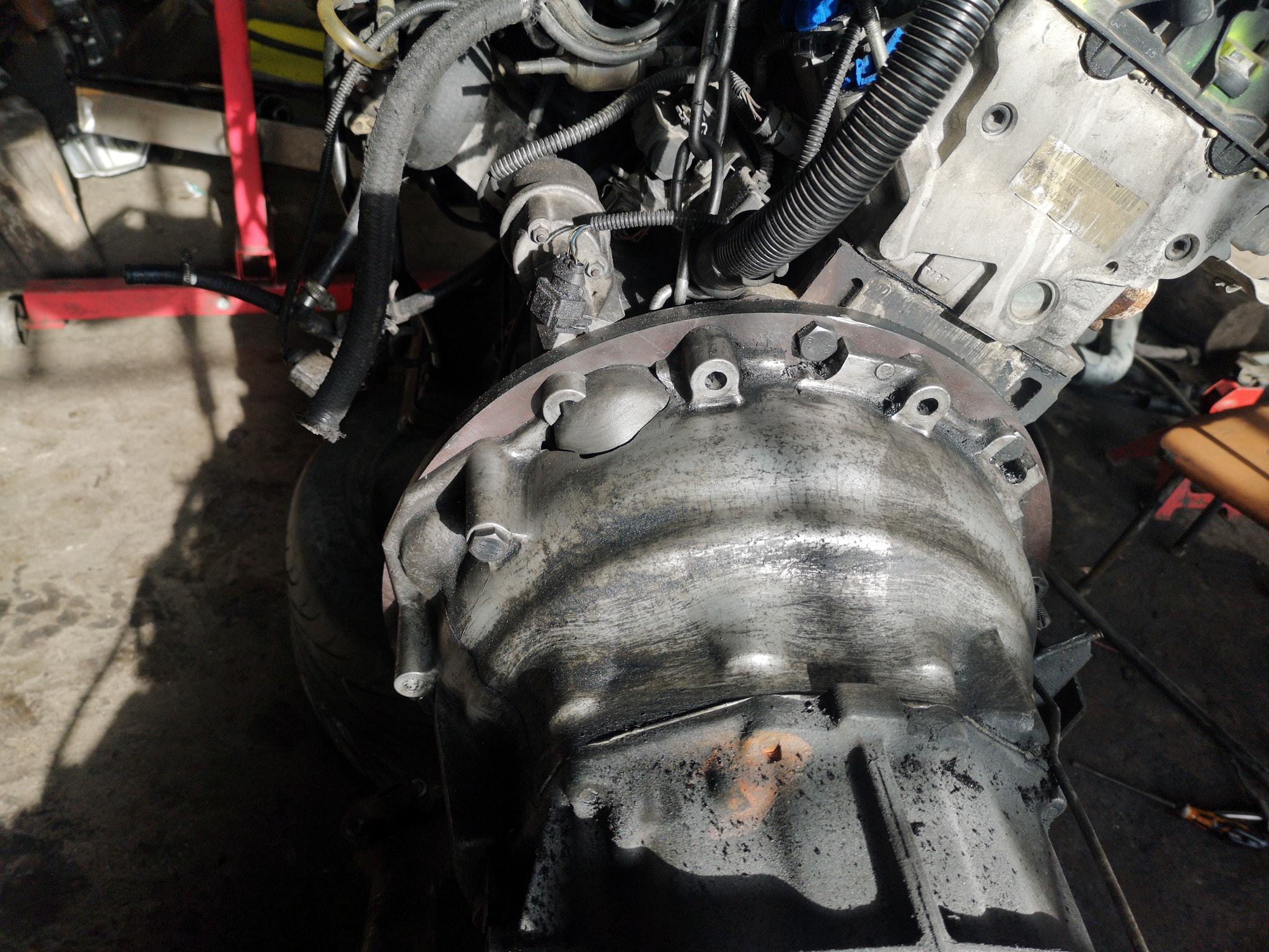

          БМВ М57 3.0д - - -> Pajero 2.8
          Фланец за М57 (184/193)към 2.8 скорости
          Някой ако има интерес към фланец, другата седмица по график може да има готов за продажба (дебелина 15мм). Цена около 550лв

          И аз ще имам фланец за 2.8 за продажба цената ще е под 500 лв. Само отвори остава да се пробият и е готов за продажба. Имам един готов но той ще е за моя джип. Ако някой има интерес може да ми пише.
          • такуми
            такуми коментира
            Здравей, колега.
            Имаш ли присъединителен фланец за М57 към
            2.8 на паджеро.
            Благодаря
          Благодаря за предложенията. Фланеца за 3.5 ще ми струва 30 лв. да го отрежат на лазер. Чертежа ми го прати поляка. Ще го питам и за 2.8 има ли чертеж и ще го кача, ако някой има нужда.
