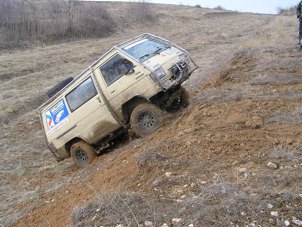

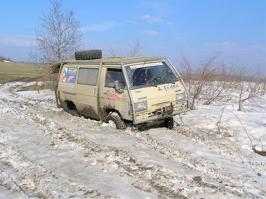

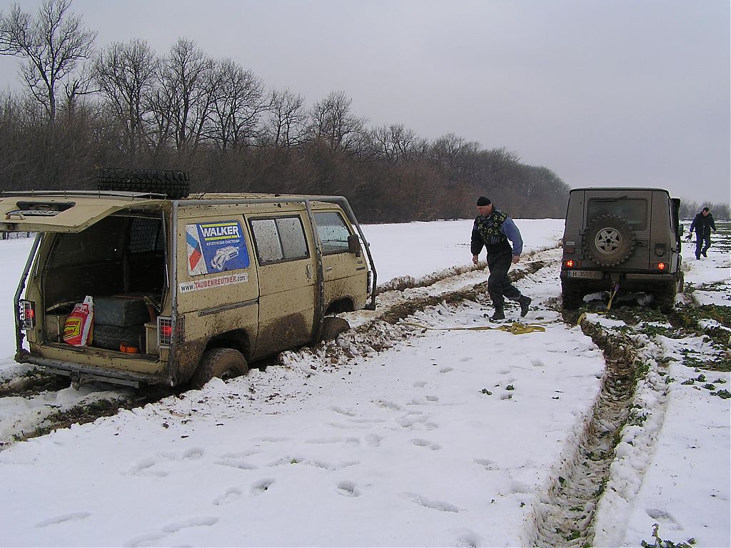

                        До: Какви са възможностите на Mitsubishi L300
                        Да има един колега от Шумен такова и го ползва и за оффроуд.
                        Като цяло е комбинация между бус и джип, но за мен е по-скоро бус , отколкото джип.
                        Малък му е двигателя, труден е за обслужване
                        Малък му е клиренса
                        Трудно му се прави тунинг.
                        Нестабилен е на странични наклони
                        Мястото на шофьора е нетипично за джип и това не позволява да се усеща добре автомобила на пресечена местност.
                        При преодоляване на канавки - заорава.
                        Аз лично не го препоръчвам за сериозен оффроуд.
                        Ако ще се ползва за товарно добиче и няма да се правят много екстремни разходки - става.
                        Ето и няколко снимки на това от Шумен:
