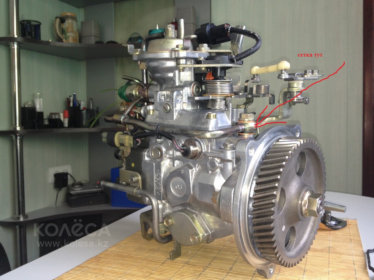

          ......цедки на щуцерите на ГНП-то няма ......
          А кой е казал, че на някакви си "щуцери" трябва да има цедки!?
            От: Помогнете ПРОБЛЕМ Паджеро 2 2.8 4М40
            Във форума съм чел че на някои ГНП-та има цедки на щуцера на вх.гориво,дори съм вижда и снимки,но на моята няма.

                Първоначално публикуван от vetrovitiq Преглед на мнение
                Във форума съм чел че на някои ГНП-та има цедки на щуцера на вх.гориво .....
                Не е "щуцер":
                  Добре не е щуцер, не зная как се се казва но няма цедка.
                      ..... няма цедка.....
                      И къде по точно я търси!?
                        Има някои които са без цедка на входа на помпата!

                          Първоначално публикуван от REGULATOR Преглед на мнение
                          По скоро някой я е махнал, или някой не може да я види и от там тия твърдения.
                            От 5 броя,които съм отварял,3 нямаха. Ама може,както казваш,на някой да му е пречила. И аз съм се чудел,защо е така-тука има,тука нема!
