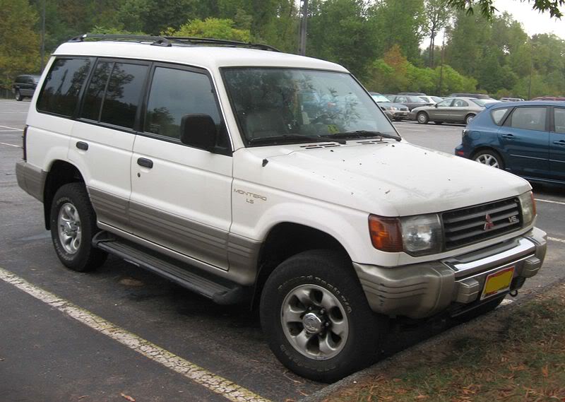

            Според мен ако не са заложени в профилите на тавана под ламарината места за захващане, цялото упражнение ще е доста голямо приключение с неясен резултат, все пак се очаква тези греди да носят някаква тежест и да има достатъчна здравина. На дългото Паджеро 2 е предвидено захващането на багажник да става отстрани, на водобранните лайсни.
            В мрежата намерих снимка на такова с рейлинги:
            Последно редактирано от Вива ViRuS4eto; 21-10-15, 07:28. Причина: снимка

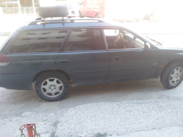

              Не знам дали ще ти свършат работа но имам от subaru legacy . Цената ще е символична ако искаш ще ги премеря като размер.
              Благодаря за предложението колега, може и да се възползвам. Гледах снимки на легасита и видях няколко вида захващане на гредите. Твоите на две места ли се захващат или на три. Ако можеш пусни една (примерна) снимка.
              Да така е колега, но покрива е доста висок (15см от лайсните до покрива) поне за сега немога да намеря такива високи греди (освен бусови багажници, които пък са много високи).
              Интересно от каква кола са. Моето е същото Паджеро има "джам на тавана"

                Мойте бяха на три :

                    На късото паджеро ми стъпва на 2 места, на аудито е на три - точно на местата по продължение на колонките между вратите и задната колона за тавана. Там е подходящо да се натоварва.
                    Сега погледнах че и на късото е на 3, въпреки че има - няма и метър...

                        Мойте бяха на три :
                        Колега, колко са дълги грдите на субарото.

                        Аи да доста дълги, само да не са прекалено.
