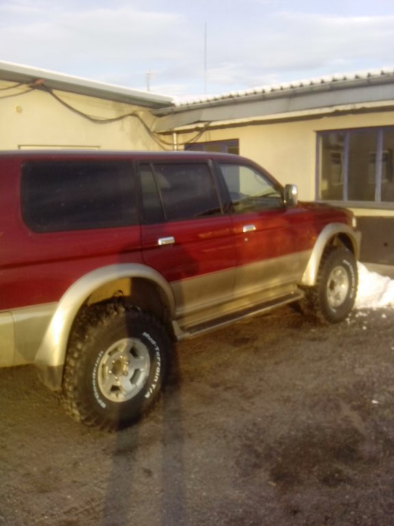

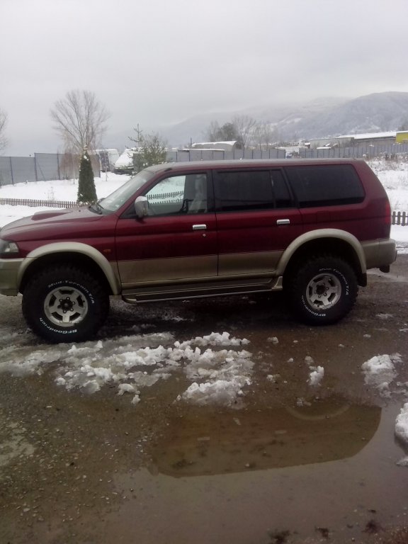

    Здравейте
    Преди около седмица , презацепиха, и натегнаха торсионите на колата . Отзад подмениха пружините , с такива от Патрол. Подмених гуми и джанти , от 235/70/16, на 33 inc/12.5/ 15цола.
    Искам да попитам:
    Трябва ли обезателно да подменя амортесьорите, и ако трябва, с какви. Защото повдигнаха джипа с около 10-12 см .

    От: Pajero sport 1 2.5 TD/ 99 година
    Не знам, какви са точно амортисьорите на паджерото, но след лифт, трябва да се сменят/с по-дълги/ и те, защото ще удрят в ограничителите когато се "разчекне" колата и се губят част от ходовете на окачването
      Първоначално публикуван от Борис Хаджиценев (bob4oo) Преглед на мнение
      А след това идва и загубата на самите амортисьори.
        Добре, можете ли да ми препоръчате марка.
          Поне отпред, няма нужда да ги сменяваш. Само натягане на торсионите не увеличава хода, а само повдига машината. Тя пак си остава в ходовете, ограничени от тампоните фабрично.
            благодаря.
            Накратко целия цирк по повдигането , няма да повреди нищо?
              Отпред ако усетиш блъскане, по-добре върни малко торсионите. Отделно и каретата се натоварват повече, има риск.
                Какво значи блъскане. Като натисна спирачки има някакво почукване,скърцане отпред, и аз реших че от амортесьорите. Но при преминаване през неравност каточели го няма. Другото неудобство е че , малко опира с тези гуми , принеравност в завой. За това си мислех че ако сложа някакви газови по дълги амортесьори ще се повдигне малко.
                Дали ще се получи?
                  Със смняна на амортесьори отпред няма да се повдигне , торсионите са натегнати малко и няма опасност от голям ъгъл на карето.Пропусна да кажеш че джипа не се ползва за офф-роуд така че няма проблем с малкото ограничаване на ходовете отзад поради факта че е с фабричните амортесьори
