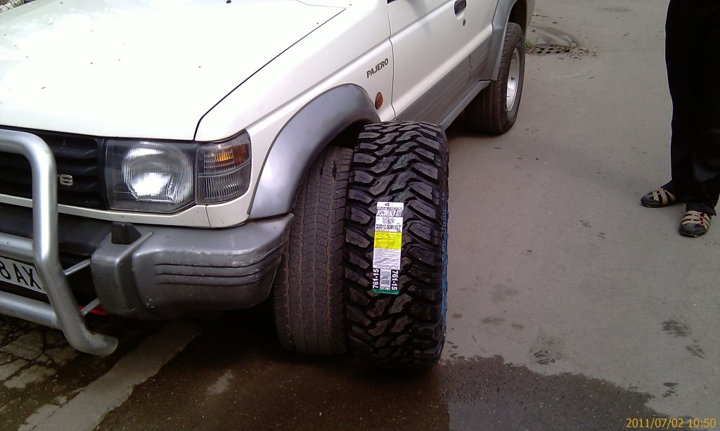

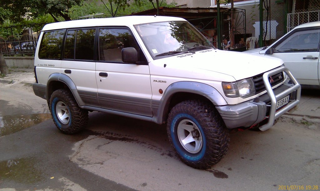

          Ето какво направих с джипчето ми
          Както казах и в заглавието ,ето какво направих ...

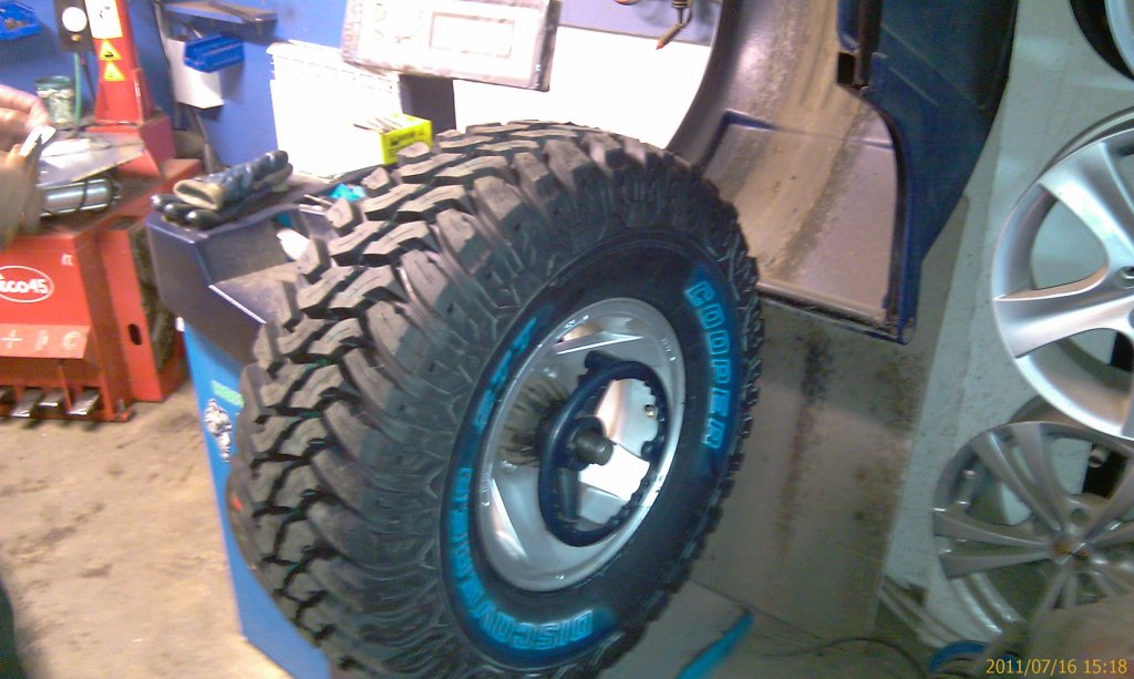

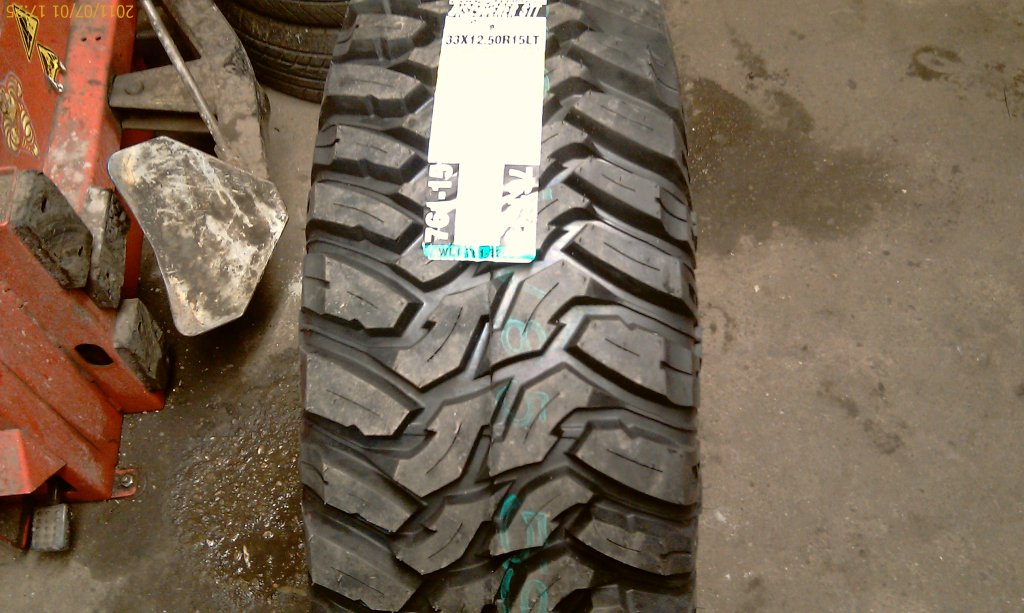

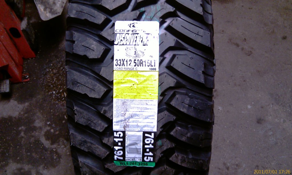

          купих си едни 33/12.5/15 ,COOPER DISKOVERER STTНатиснете снимката за да я уголемите
ID:5291298Натиснете снимката за да я уголемите
ID:5291299Натиснете снимката за да я уголемите

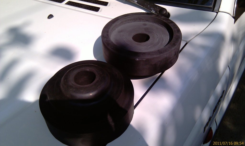

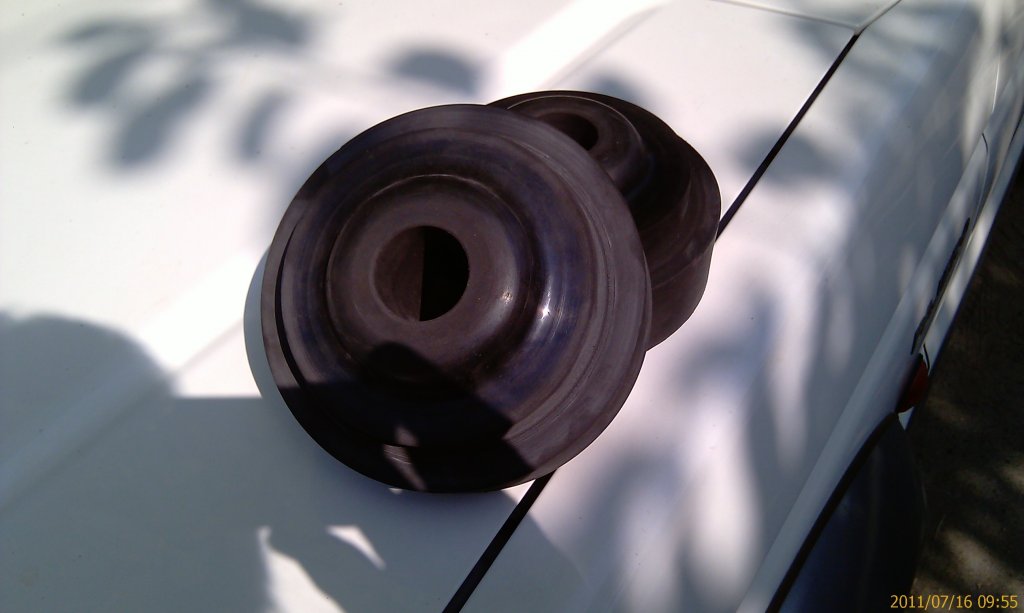

ID:5291300,и едни тампони от колегата skorpion1972Натиснете снимката за да я уголемите
ID:5291301Натиснете снимката за да я уголемите
ID:5291302,(колегата вече има матрица за тези тампони за паджерото ,който иска да му званка )...

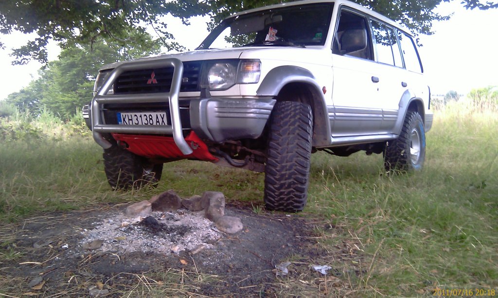

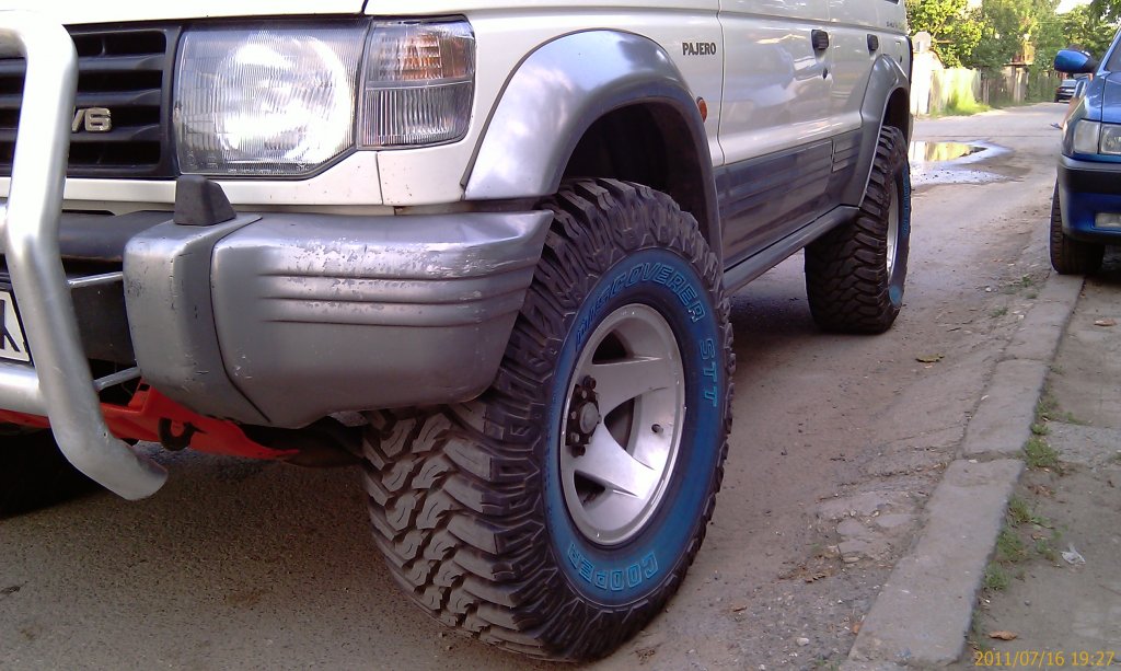

          И стана тя ,каквато стана Натиснете снимката за да я уголемите
ID:5291303Натиснете снимката за да я уголемите
ID:5291304Натиснете снимката за да я уголемите

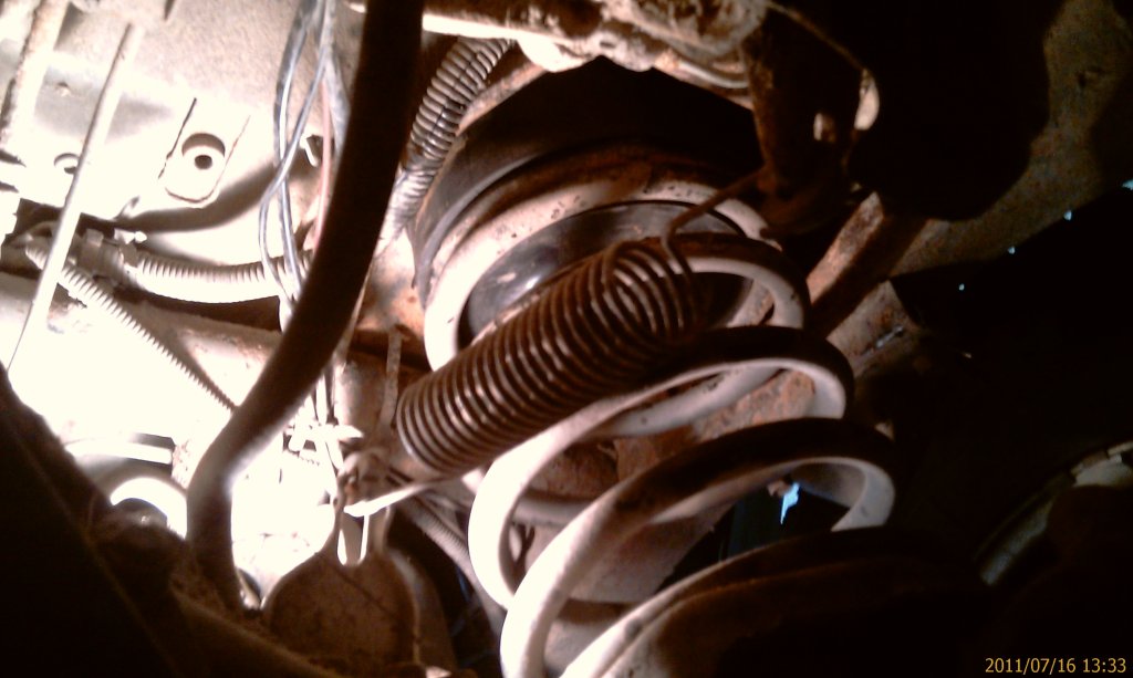

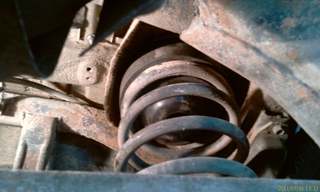

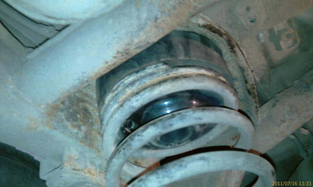

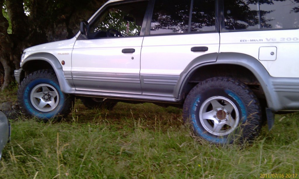

ID:5291305след три часа монтаж на тампоните (които легнаха перфектно )и натягане на торсиона се получи товаНатиснете снимката за да я уголемите
ID:5291307Натиснете снимката за да я уголемите
ID:5291309Натиснете снимката за да я уголемите
ID:5291310Натиснете снимката за да я уголемите
ID:5291311Натиснете снимката за да я уголемите
ID:5291312.А и днес му направих едно малко тестче ,да пробваме гумите ,които се държаха много добре за МТ и на асфалт.

            Браво Краси!Да си ги търкаляш със здраве и само незабравими моменти да ти носят!Вече заприлича на истински джип,придаде му стойка.
            При максимално разтваряне на ходовете не задират ли в калниците?
              От: Ето ,какво направих с джипчето ми
              Благодаря....Ми малко отпред в буферите но ще ги отрежа или ще мисля за нещо друго

                От: Ето какво направих с джипчето ми
                Поздравления за истинските гуми, а и джантите не са лоши!
                Чудех се защо се е изчервила така предната престилка, но после забелязах, че е над огнището
                  Благодаря ,да гумите са истински ,след дълги размисли и много четене се спрях на тях ...а престилката се изчерви след мойта намеса с четката и червената боя

                    Сетих се, като гледам друга една от снимките, при това повдигане на задния мост, настройва ли после регулатора на спирачките? Да не вземат да откажат, мостът високо - демек кантарчето отчита слабо натоварване, а пък гумите доста по-големи на Ф; и като резултат - слаби задни спирачки?
                      Не не се сетих да го регулирам Благодаря за подсещането ,още утре ще го направя ... но за стотина километра не забелязах някаква разлика в спирането ,може би само една идея по слабо ,но го отчетох заради по големите гуми ,но все пак ще си го настроя ...

                        Браво! Супер е станало!
                        Може ли да кажеш цената на подложките за пружините и колко им е височината?
                        Мерси предварително!

                          Първоначално публикуван от Красимир Гошев Преглед на мнение
                          Не са лоши гумите, но внимавай за странични удари от остри камъни ...

                            Честито и от мен колега.Джипката изглежда много добре,желаяти много кални и безаварийни километри.Поздрави.
                              Евала!!! Джипката е вече с доста агресивен вид Много радва!
