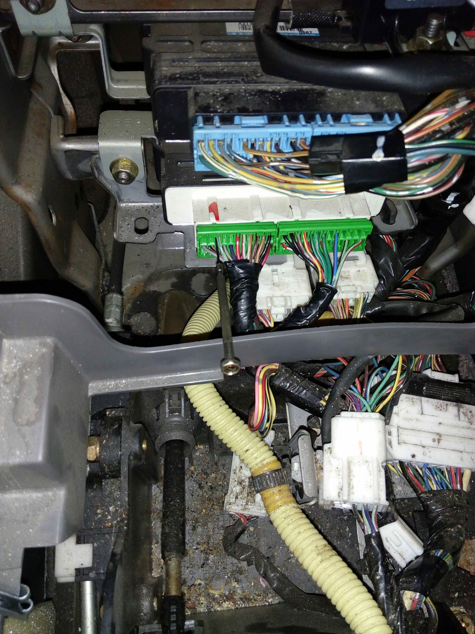

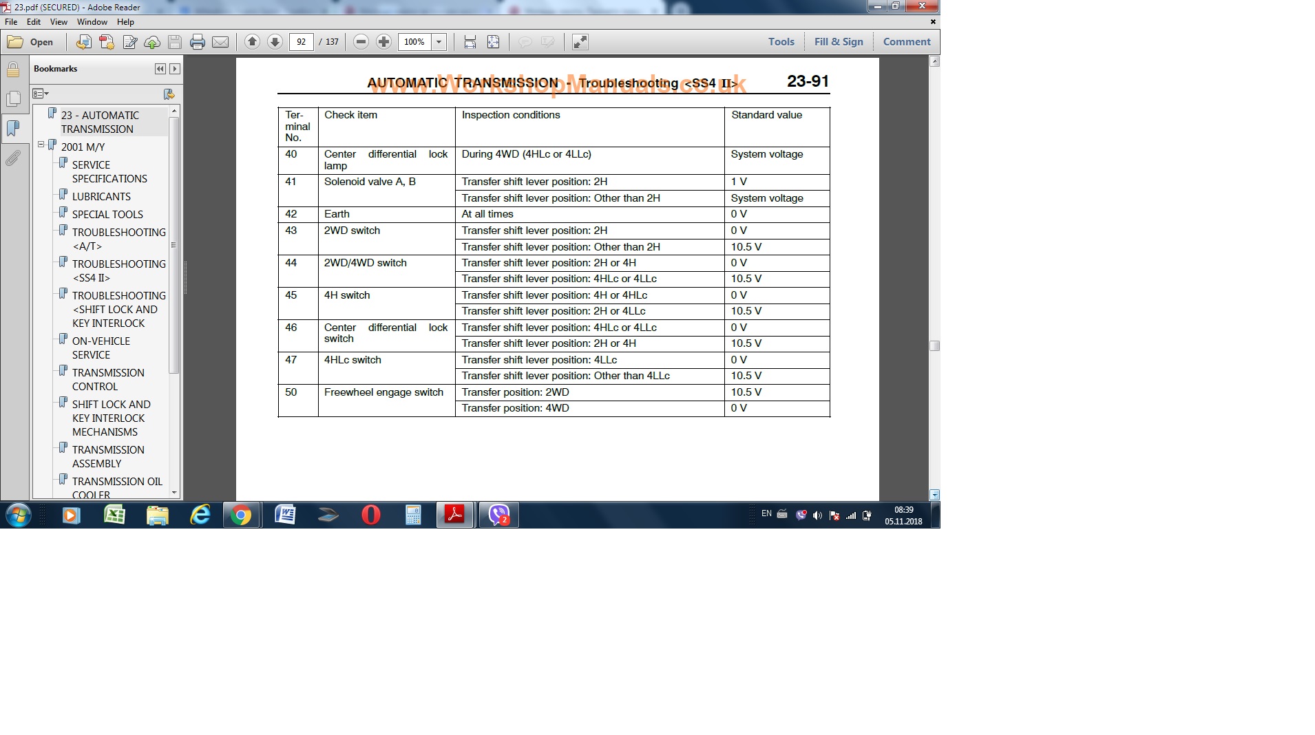

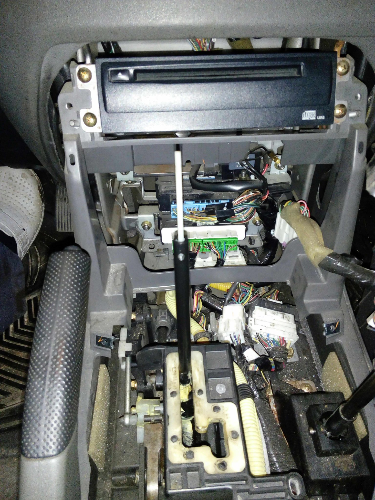

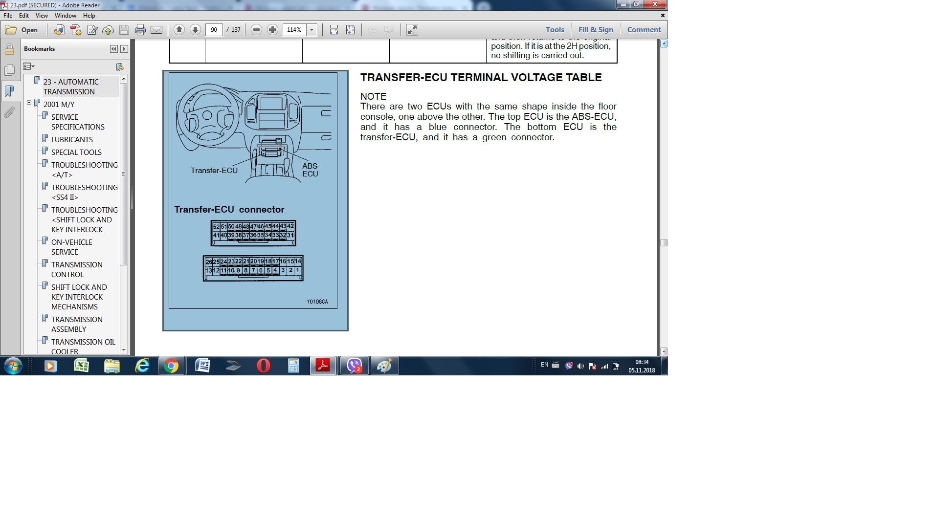

                      Разкачих датчика и замерих от страна на буксата към снопа дали идва напрежение/по жълто зелен кабел+ и черен кабел маса/Оказа се че НЕ.Този кабел отива в купето в централната конзола където е ТК.Разглобяването на централата подова конзола става: махат се дръжките на двата лоста, сваля се поставката за кафе и под нея винтовете. след това още два винта и се вади пластмасата около лоствете и след това още два винта и се вади долната част на централната приборна конзола и има достъп до буксите и ТК.ТК е долния със зелените букси.Прилагам опис на пиновете и таблица за диагностика.На пин 50 /лявата букса с отвертката е въпросният жълто зелен кабел.ТК си дава 10.5 в ,но се оказа че кабелът е прекъснат някъде .Направих байпас с друг кабел от клема 50 до буксата на датчика на предния диф и проблема се реши.За проба може преди да правите бай пас да тествате още на буксата от пин 50 към маса в режим на 4Н и да видите дали спира мигането.Този датчик го наричат "free wheel engage switch " може би заради короната на дифа...

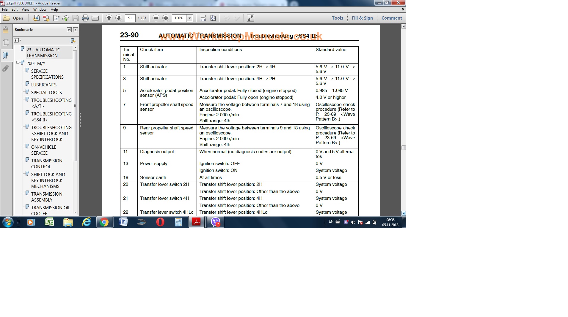

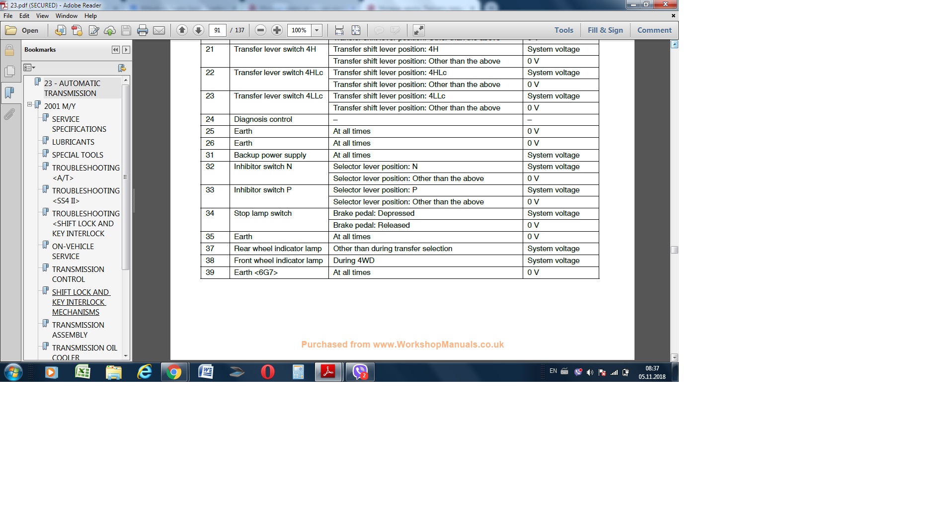

                        Ето таблица с описа на пиновете на ТК

                          Ето и снимки на ТК с въпросния пин 50 с отвертката.
