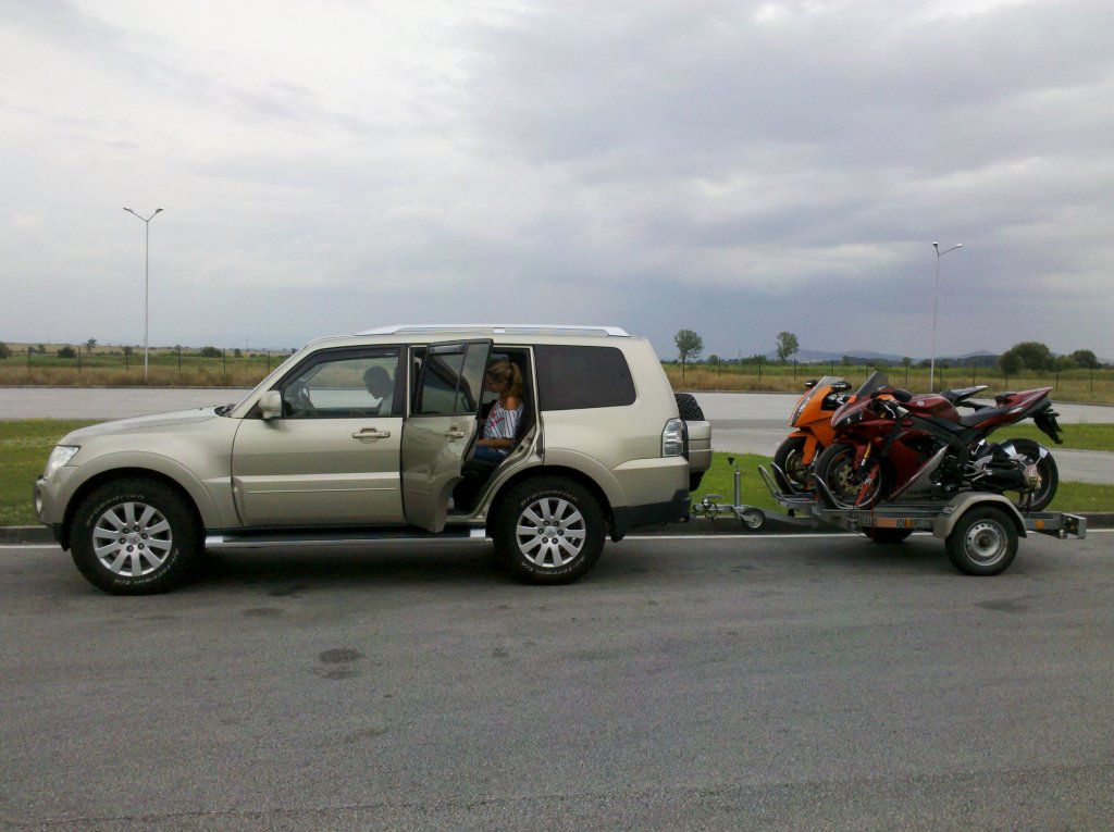

                    Още един + за Паджеро 4.
                    Дефекти нямам представа да имат. Познавам поне 7 собственика на такива машини и не съм чул някой да се оплаква.
                    Типов дефект дотук излязоха само спирачните дискове. Оригиналните ги изхвърлих на 40 хил. км., кривят се и се люпят. Тези, които се продават в БС правят същото. Събрахме се трима собственици, купихме си еднакви комплекти дискове и накладки, друга марка, всичко заспа.
                    Да добавя, че моето е "чипирано" от 177 на 204 коня, откакто беше на 3000 км. 50 000 по- късно всичко си е перфектно. Разбира се, карането трябва да си е като за дизелов 4х4, не като на спортна кола.
