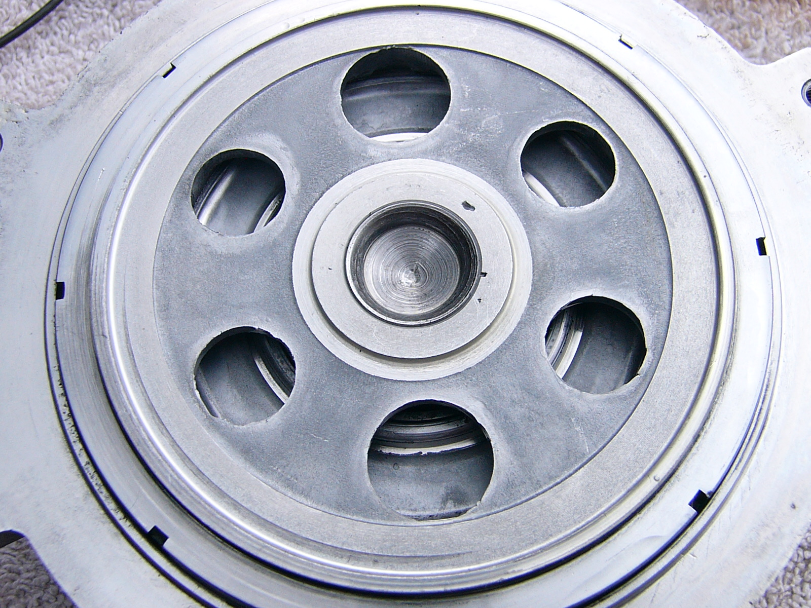

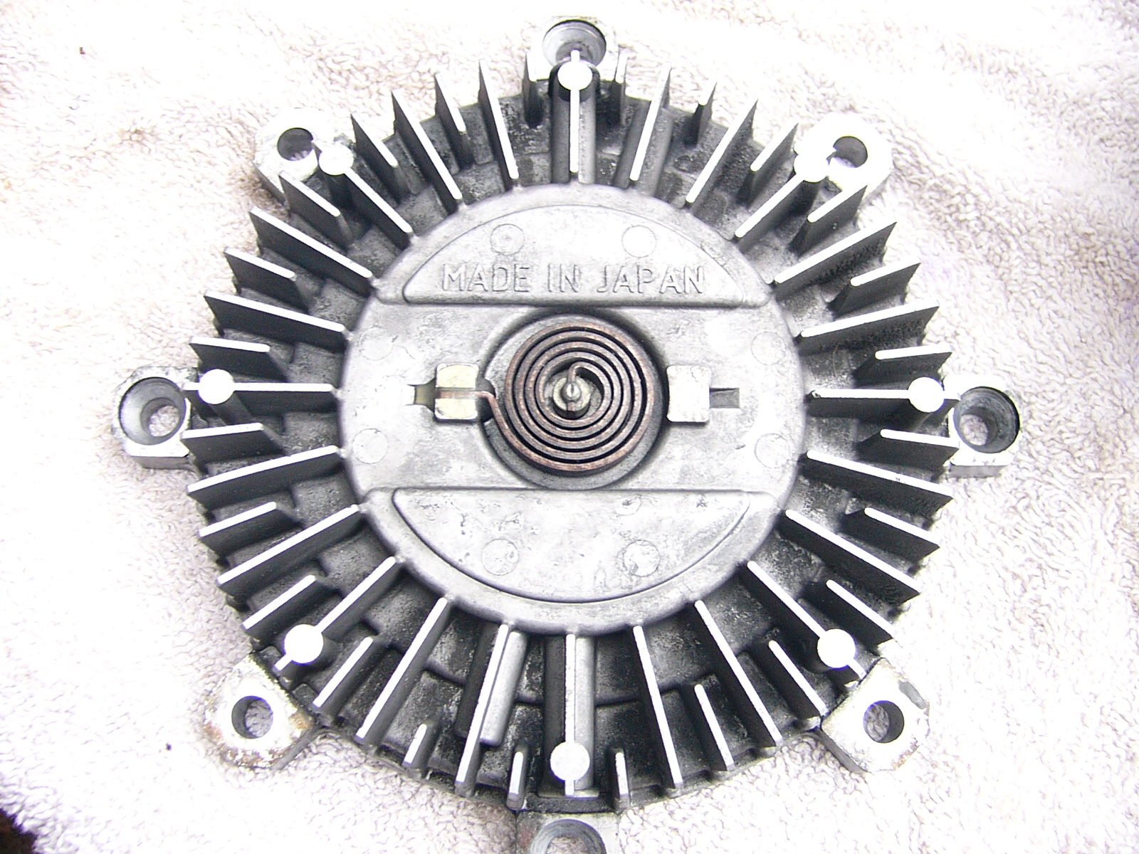

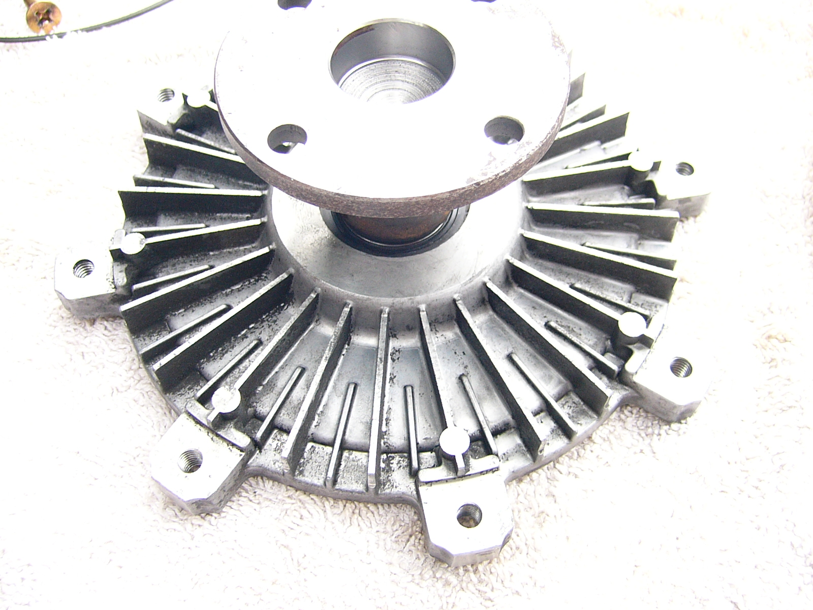

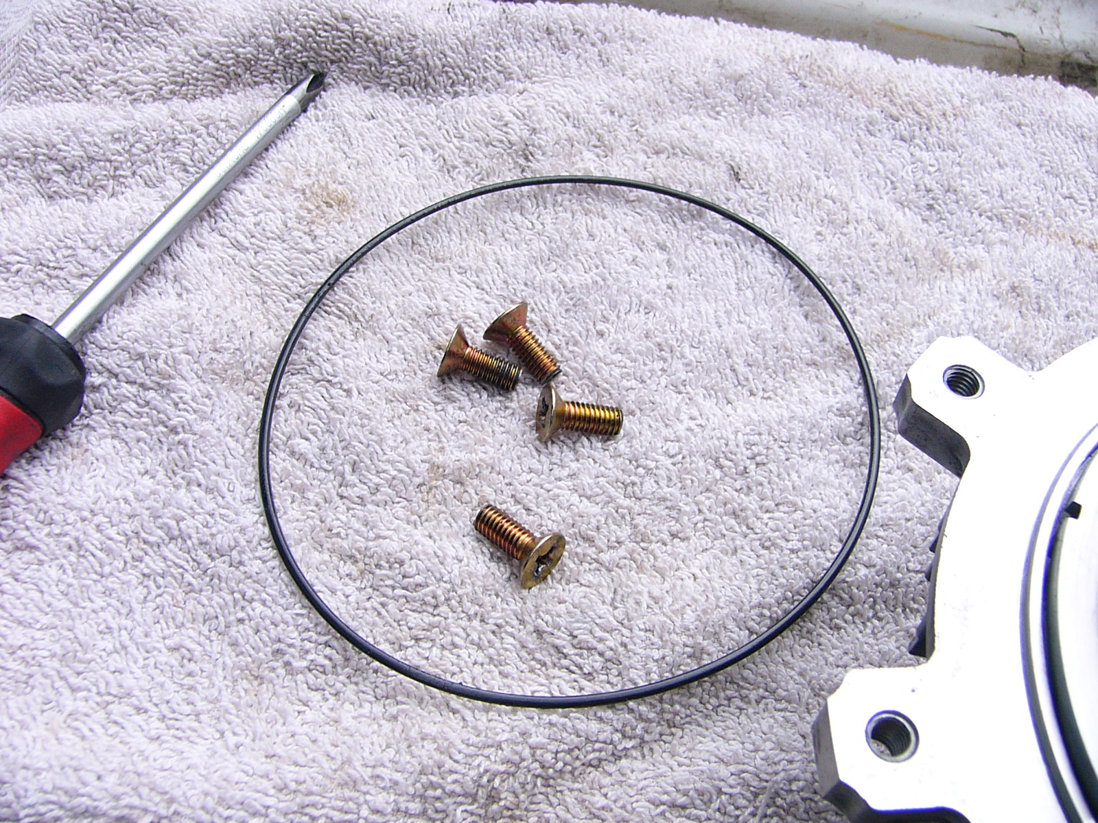

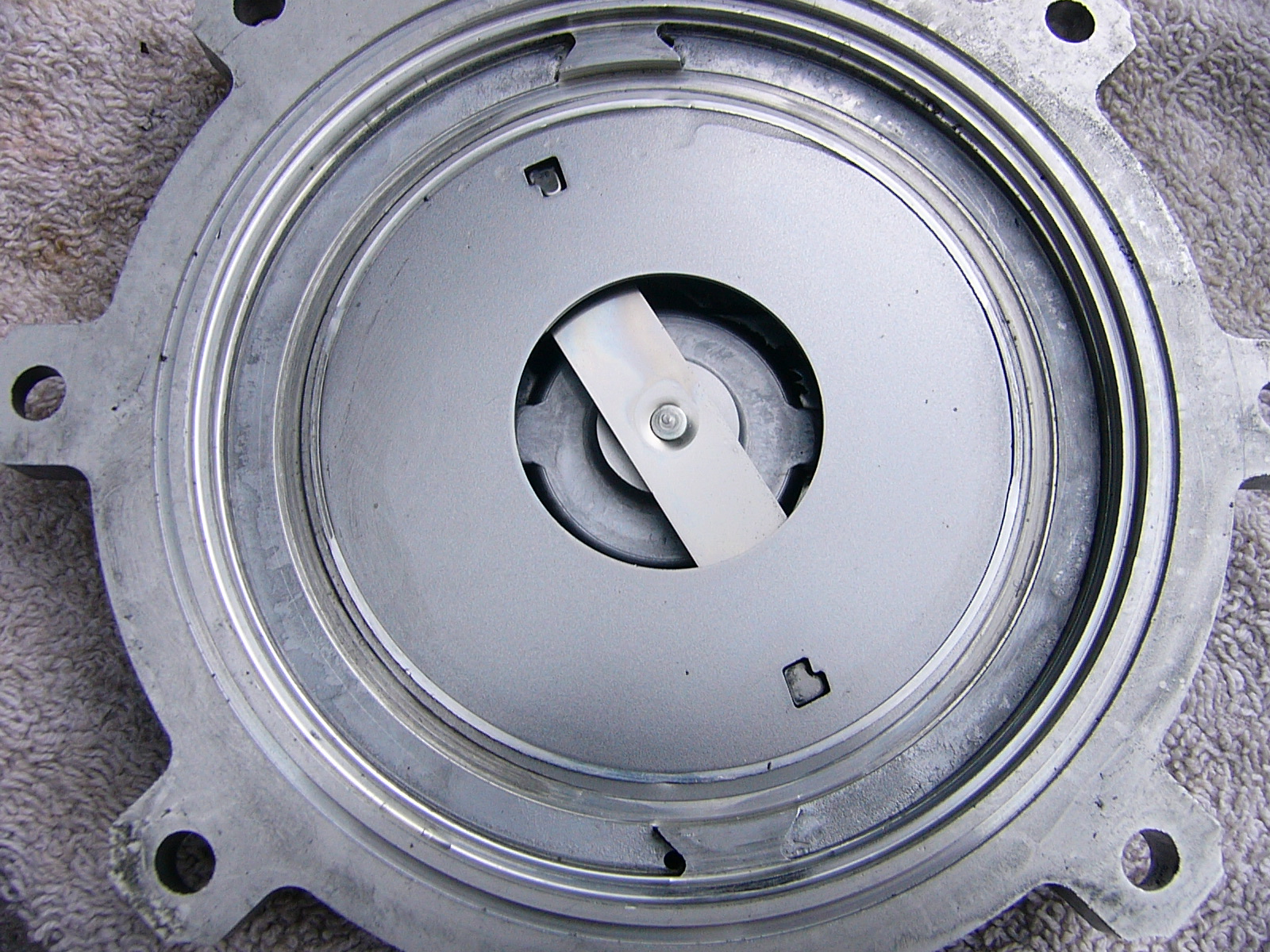

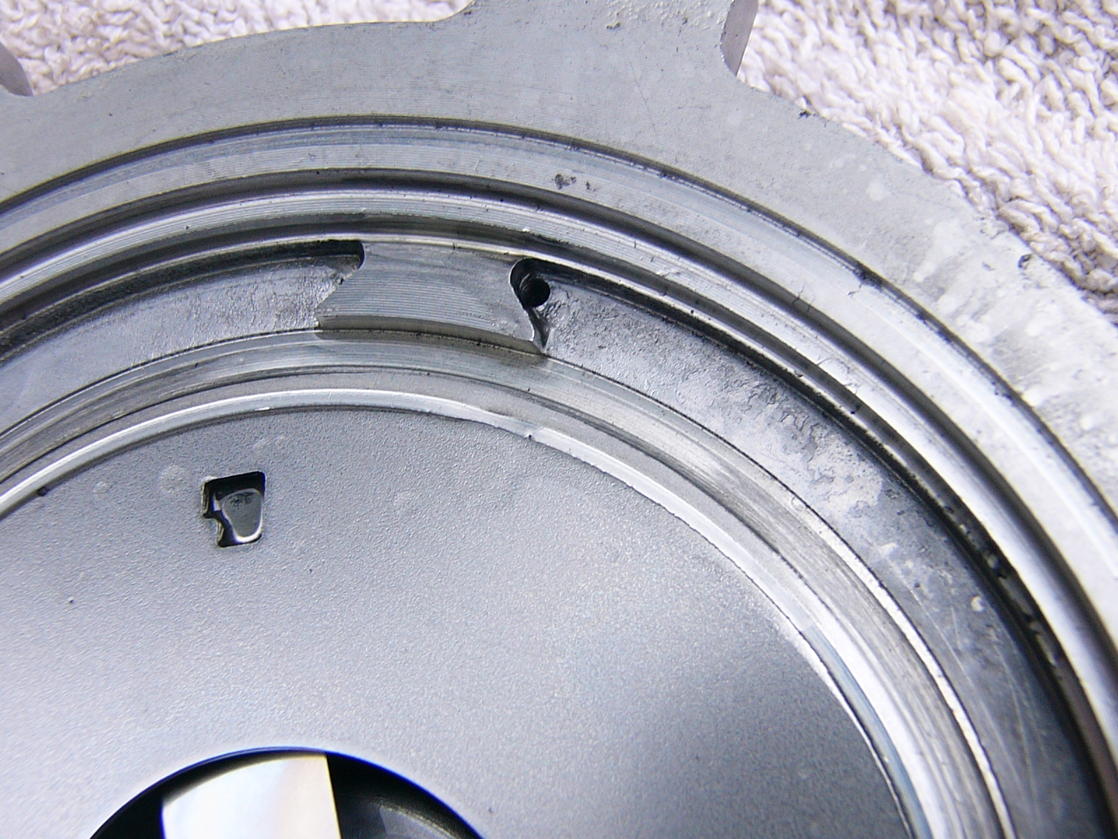

                        Да побутнем и тази тема.... Понеже виското на пикапа не работеше както трябва, реших да го разцепя и да се пробвам да го ремонтирам преди да купя ново. Разглобих го, беше пълно с някаква сива гняс, подобна на графитна смазка, която беше абсурд да тече. Предполагам е смес от алуминиеви стружки и силикон. Поради това и виското си стоеше в някакъв полузацепен режим. Та след един час миене с четка и бензин и внимателно продухване на отворите, вече е изчистено и успях да му разгледам устройството. Оказа се елементарно. Едно клапанче, което се командва от биметалната пластина отпушва и запушва два отвора, през които силиконовото масло влиза в обема, където е турбината и благодарение на триенето я увлича, т.е. муфата "зацепва". В периферията на тоя обем има две малки отворчета, през които маслото се връща в резервоара, благодарение на центробежната сила. Тия отворчета са по-малки от отворите, през които влиза за да може при отворен клапан маслото да влиза по-бързо, отколкото изтича. Поръчал съм масло за радиоупревляеми колички с два типа вискозитет - 3000 и 5000, защото нямам идея точно какво трябва да е и утре като дойде ще снимам при сглобяването, че вчера се бях оплескал до лактите.
                        Неизвестен мъдрец
                        • #72
                          От: Ремонт на виско муфа
                          Да довърша темата, както обещах. Днес маслото дойде най-накрая. Поръчах две шишенца за всеки случай с вискозитет 3000 и 5000, но на око не забелязвам съществена разлика в гъстотата. Аз използвах това с гъстота 5000, като налях около 40-50 мл. и май малко попрекалих, ама то ако е прекалено много ще изтече покрай оста на муфата.
                          Ето това е биметалната пластина, която отваря и затваря клапана, през който маслото преминава от резервоара в работния обем
                          Ето това е резервоара (целия обем в средата е кух, това отгоре е запресован капак), а пластината по средата се върти от биметалната пластина и отваря и затваря двата четвъртити отвора. При отворено положение благодарение на центробежната сила маслото навлиза в ценралната част и периферията на виското и поради това, че е доста гъсто увлича шайбата с кръглите дупки, т.е. муфата "стяга"
                          Ето това е въпросната шайба, на чиято ос е фланеца за закрепване към водната помпа
                          При отворен клапан маслото постоянно циркулира поради центробежната сила и в зависимост от това колко е отворен клапана се променя количеството масло в средата и съответно и степента на затягане. Когато се охлади и биметалната пластина затвори клапана в средата, центробежната сила избутва маслото обратно в резервоара през две малки отворчета в периферията и понеже тези в средата са затворени си стои вътре. Разбира се винаги ще остава и малко в работния обем.
                          А това е О-пръстена, който уплътнява муфата и трябва много да се внимава с него, защото подозирам, че с такъв диаметър и дебелина надали може да се намери лесно
                          Засега първите ми впечатления са, че работи добре. На студен двигател не може да се спре с вестник, но и перката не фучи като че ще излитам. При угасен двигател се върти свободно на ръка, но без инерция. Не успях да загрея двигателя дотолкова, че клапана да отвори, но утре или вдругиден ще се разходя из планините наоколо да видя как се държи на баир. Може би трябваше да използвам още по гъсто масло, някъде около 10 000, но никъде не намерих информация колко точно трябва да е и карам по метода "Проба - грешка" . Та това е. Нищо сложно и мистично няма в тия муфи ...

                            • #74
                              Вие постоянно, защото вътре няма достатъчно масло и се е търкал метал в метал. Това, което е останало е някаква сива консистенция с гъстотата на захаросан мед и е почти нетечлива, смес от силикон и алуминиеви стружки. За да работи, тая чорба вътре трябва да тече. Иска пълно почистване и смяна на маслото. Ако виското не е капсуловано, няма нищо трудно в ремонта. Изчакай няколко дни да видя как се държи с тоя силикон, защото подозирам, че с по-малък вискозитет ще е по-добре, ще дам отзиви как се държи при по-сериозно натоварване. И аз в момента експериментирам, защото единствената информация, която намерих беше няколко филмчета в тубата.

                              • #75
                                Да допълня по темата, май наистина съм попрекалил с количеството масло във виското. При околна температура 13-14 градуса стрелката не минава средата ни в баир, ни в задръстване по равно. Правилното количество вероятно ще е около 30-40 мл за тоя модел.
                                Преди ремонта със същото виско, което фучеше, но се спираше с вестник, стрелката стоеше над средата и при баир почваше да ходи нагоре. Не съм чакал да видя докъде ще стигне, пусках парното. С друго виско втора ръка, което въобще не стягаше, стрелката отиваше нагоре и по равно след няколко мили. Като резултат сега ме устройма, но зимата ще трябва да карам с картон пред радиатора
