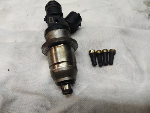

      ми дай повече инфо - като за ремонт кола
    На слука -
    Силно се съмнявам, че това ще ти реши проблема. По-скоро би работила да речем на 3 цилиндъра.
    Хората си промиват инжекторите без разглобяване и то с видим (черно на бяло) резултат - https://youtu.be/FG5k-fDKSLE

      Имам предвид, че ми се струва малко вероятно едновременното запушване на 4-те филтърчета в дюзите. В едно от клипчетата показваха как на дъното на бурканчето са се появили капки вода, което все пак може да е като евентуална причина за тоталното затлачване и на 4-те инжектора, но знае ли човек. Преди много години, една капка вода ми докара няколко бели косъма, но тогава на мода бяха карбураторите

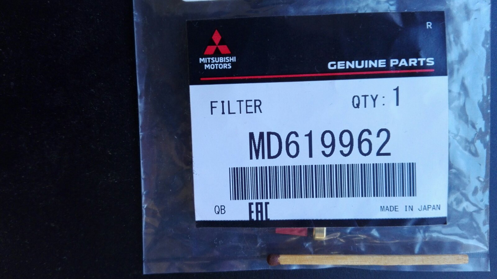

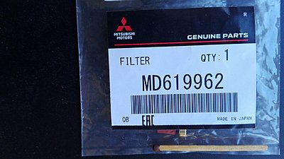

    Купих горивния филтър на помпата за високо налягане (баси дългото име ) - долу, на снимката. Дългото, под него, е кибритена клечка за сравнение!
Име:филтър MD619962.jpg
Прегледи:140
      Днес, след смяната на горивния филтър на помпата за високо налягане , колата запали от четвърт и работи като нова. Това стана благодарение на колегиалните мнения на novatech, m4r1qn, motor_men, коко келеша и скрапа, съветите Милен, на жена ми, която ми светеше с фенерче, и отвержения труд на трапера, т.е. аз.
      Първата проба беше добра. Предстои боен тест на първа линия.
        Поздравления ! Дано нямаш ядове повече..
