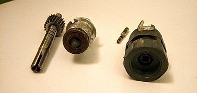

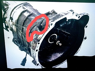

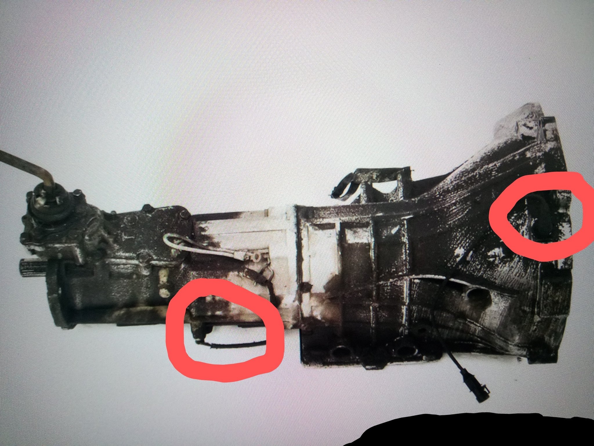

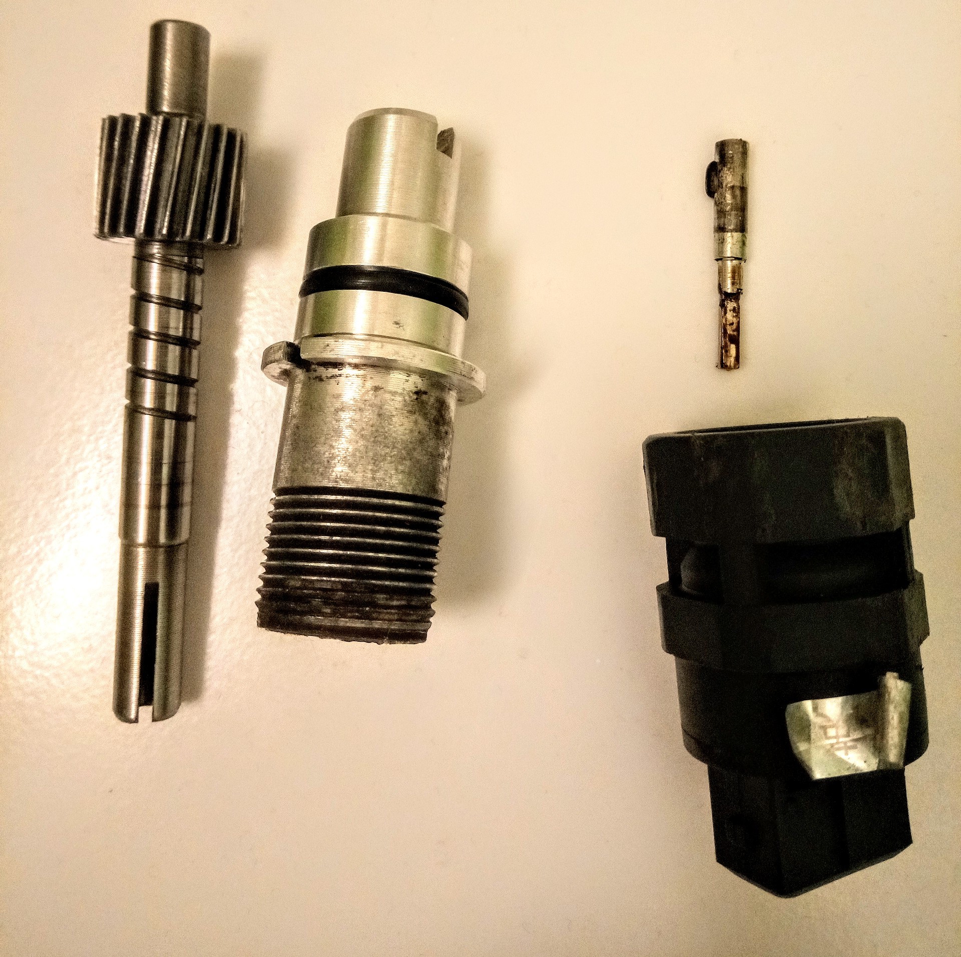

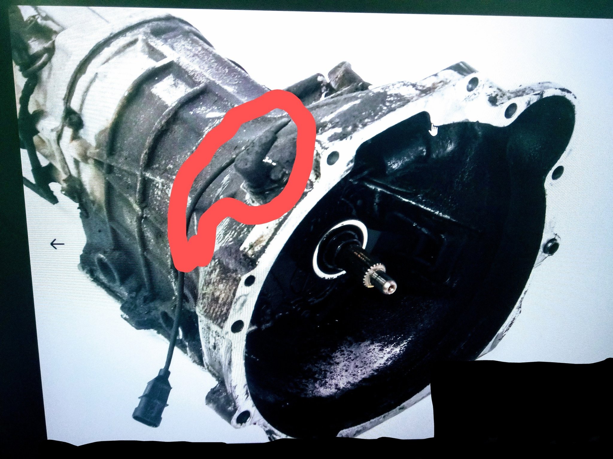

    Привет,бихте ли ми казали кой от 2та датчика е за километража?-проблема е че същия спря да работи,не отчита и брояча...
    Този при камбаната ли е? или този на опашката?(за задна ли е)

    Датчика на километража ти е този, който отчита от изходящия вал(накрая на кутията)-
    винаги, независимо дали е Лада- Жигули, Кия или танк Т-72.
    • kalin09
      kalin09 коментира
      В случая на края на раздатката...
    Благодаря.

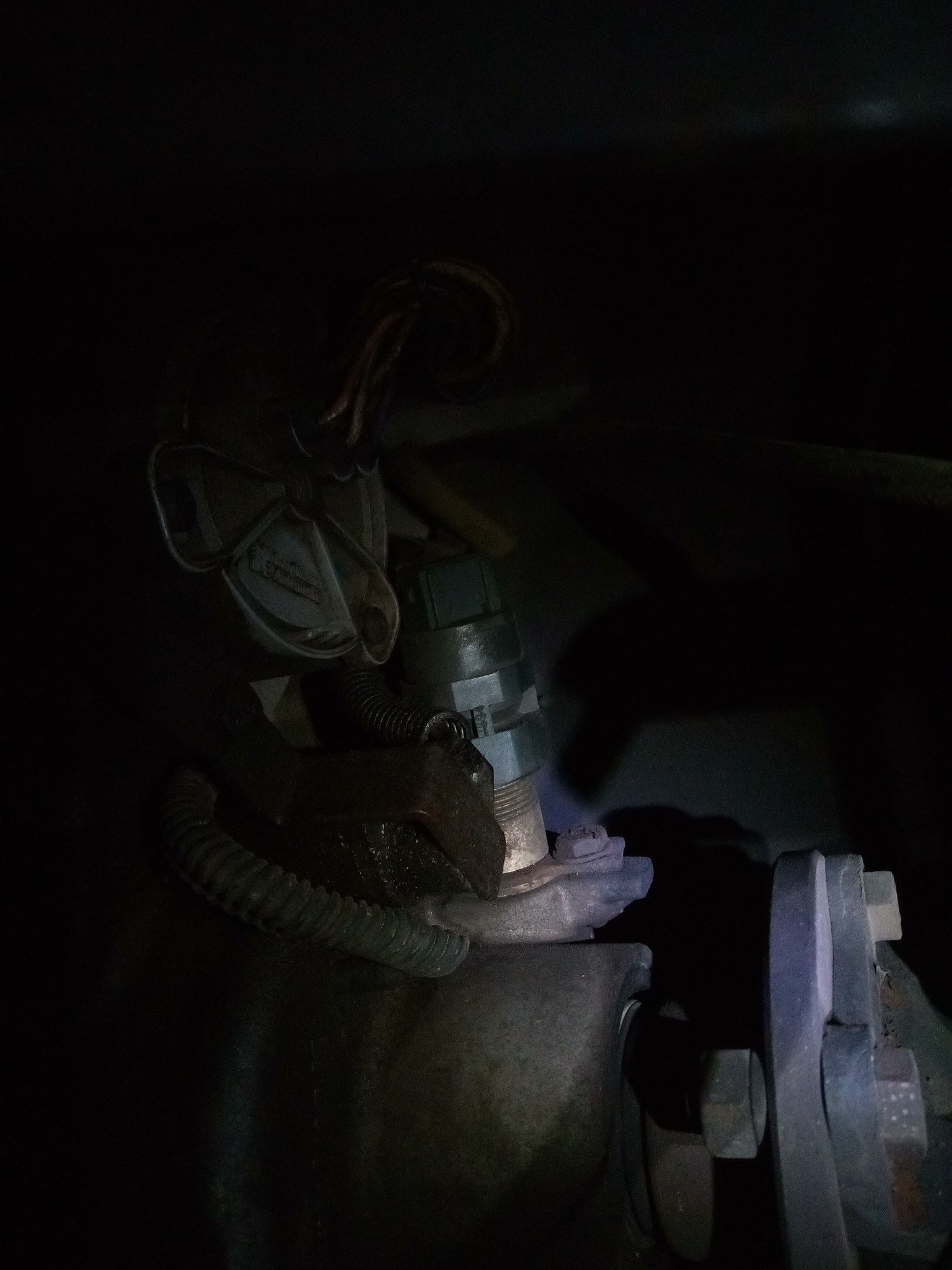

      Намерих го най после.
      Заврян накрая на раздатката отгоре. Натиснете снимката за да я уголемите

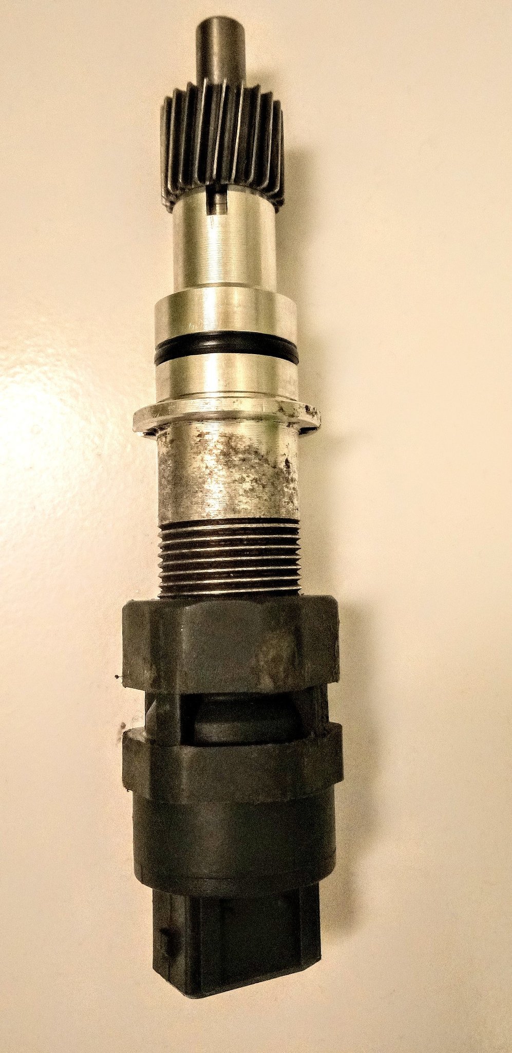

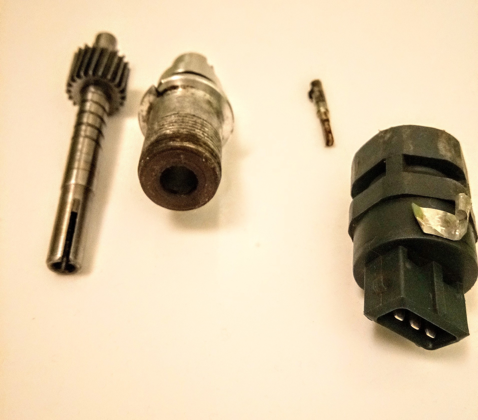

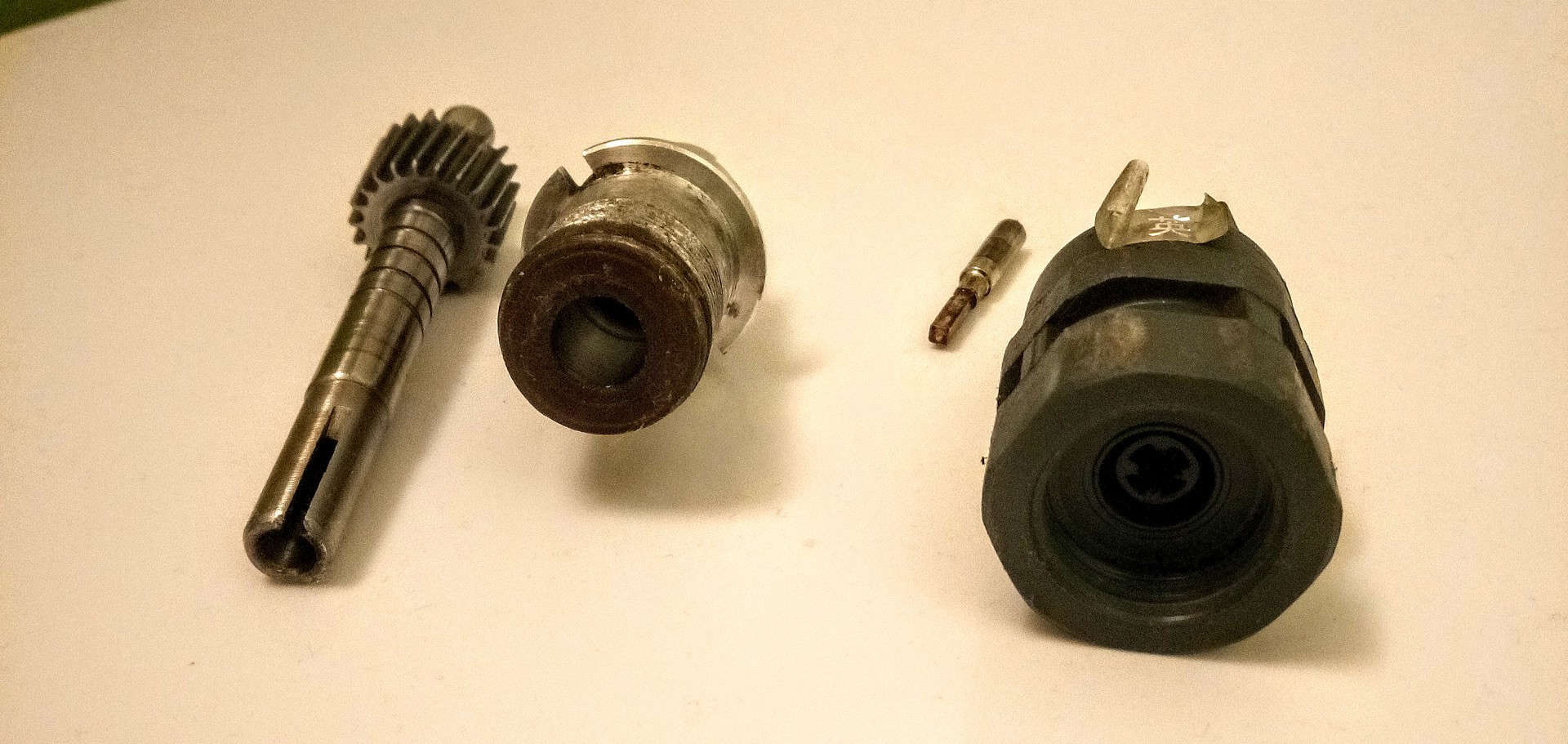

ID:6671968 дали се продава само пластмасовата гайка с пиновете,или к-кт...знаете ли?
      Раздатката е BorgWarner.
