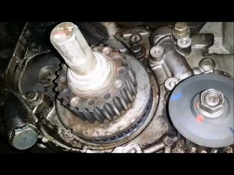

    После гледаш клипче:
    Мотора в клипа е от Санта Фе, но там се обясняват и разликите при надлъжните и напречните му варианти.

    ПП2: Ето ти и клип на такъв Хувър с такъв мотор, виж доколко прилича на твоя. Пак е на руски, но картинката е важна. Иначе човека сменява ангренажа.
