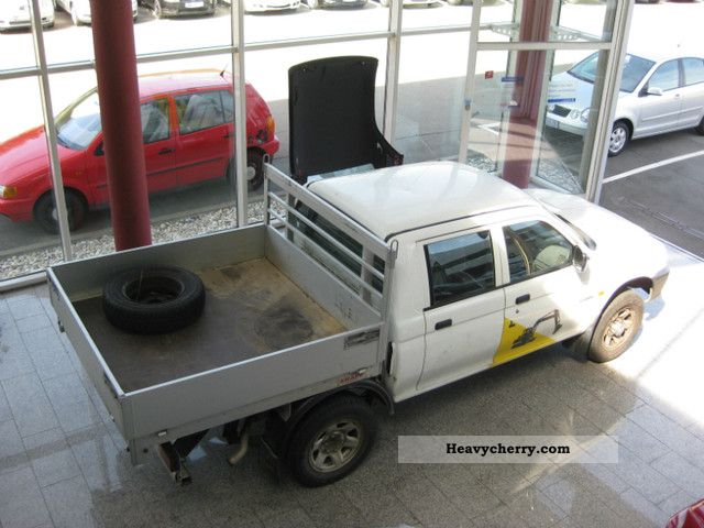

    Върти ми се в главата една идея за лека експедиционна машина на базата на пикап, но пристъпването към реализацията ѝ е свързано освен с финансовото обезпечаване, с предварителният отговор на няколко въпроса.
    На първо място - "конструктивна промяна" ли е, в КАТ-аджийския смисъл на термина, изхвърлянето на легена и замяната му с плоска платформа или такава с демонтируеми/падащи бордове?
    Примерно нещо такова:
    Изобщо как примерно стои въпросът с регистрацията и експлоатацията на пикап с голо шаси и взаимозаменяеми модули с различно предназначение в задната част?
        Промяна е защото от "товарен" става "платформа" (демек със "специално предназначение"). Ако се смени с "падащи бордове" не ще да е проблем, ама все трябва да ги има при движение. Какво возиш не е интересно. Регистрация на "голо шаси" и заменяеми модули не виждам как ще се случи.

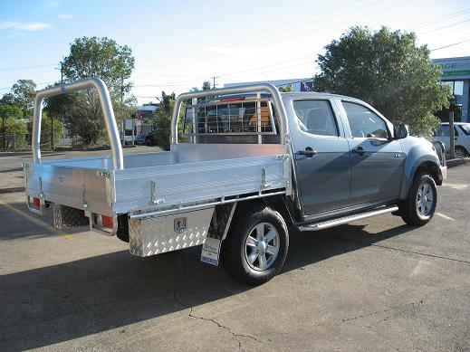

              Добре де - самата подмяна на стандартния леген с нещо като това на снимката горе "промяна" ли е или не е? Или подрязването му с 10см (до горния ръб на стоповете) и прибавяне на още 50см "падащи бордове" отгоре (почти до горния край на кабината) ? Логично е да не е, понеже ако е, тогава и хардтопът би бил... ама с наште закони и свободното им тълкуване никога не е сигурно.
              п.п. Попрегледах малко при братята австралийци и при техните UK дистрибутори - никъде не се споменава за необходимост от хомологация при подмяна на легена. Дори си харесах модел за копиране:

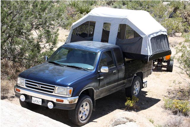

                  При братята американци съм виждал кемпер надстройка която влиза в легена на пикапа и е един вид като "товар" в легена. Сега като се замисля преди няколко дни видях, тук в София, един Хайлукс с подобна кемпер надстройка при който горната част на кемпера беше сгъваем и при движение надстройката не прави голямо челно съпротивление и съответно не вдига и разхода на гориво. При този вариант нямаш констуктивна промяна по автомобила. А отностно данъка при товарните, наистина данъка е много по-нисък от този при леките автомобили, но товарните трябва да се минават на ГТП на 6 месеца. Накарая като теглиш чертата, ако целта е да се спестят 100-тина лв, излиза пак същото.

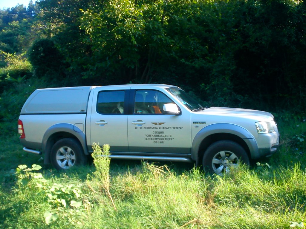

                            Тоя Ford ще върши ли работа?
