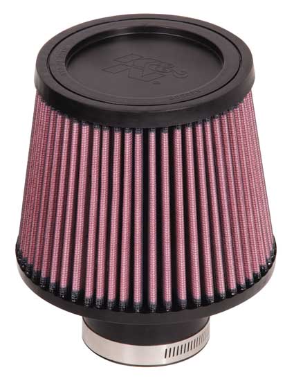

                  Всеки един циклон става и за маслен. Трябва само малка модификация и да го запълниш докъдето трябва и то не задължително с масло. Аз обаче при положение, че знам, че ще е голям прахоляк махам хобота или циклона и на негово място слагам обикновен конусен филтър от Илиенци. Ако се налага от време на време го измивам. При дъжд не е добре обаче. Само при гарантирано сухо време. За по шосето си връщам хобота или циклона. За този тип филтър вместо хобота или циклона говоря

                    То при дъжд няма прах. За каране по прашни трасета в сухо лято това изглежда като добра идея.

                      Само за много къси разстояние. На една разходка в Странджата, зад някой и трябва да се пере.

                        Може да му купите или направите по едно чорапче на конусния филтър и няма да се задръства толкова бързо( за предпочитане е да е от изкуствена материя).Като се набие с прах чорапчето се сваля изтупва се и се обува пак

                          Всъщност не се задръства чак толкова бързо. И Странджа съм я кръстовал във всички направления, но прахоляк като този по пясъчниците на Южен Пирин никъде не съм виждал. Едно АТВ пред мен и видимостта е нула. До пране и то само с вода съм стигал много рядко, обикновено в някой скучен неделен следобяд. Самото "пране" при мен се свежда до обръщане наобратно като буркан и оставяне под течащата чешма. Когато спре да се задържа вода вътре значи е готов. И толкова. Обикновено докато е монтиран на място няколко почуквания вършат прекрасна работа.
