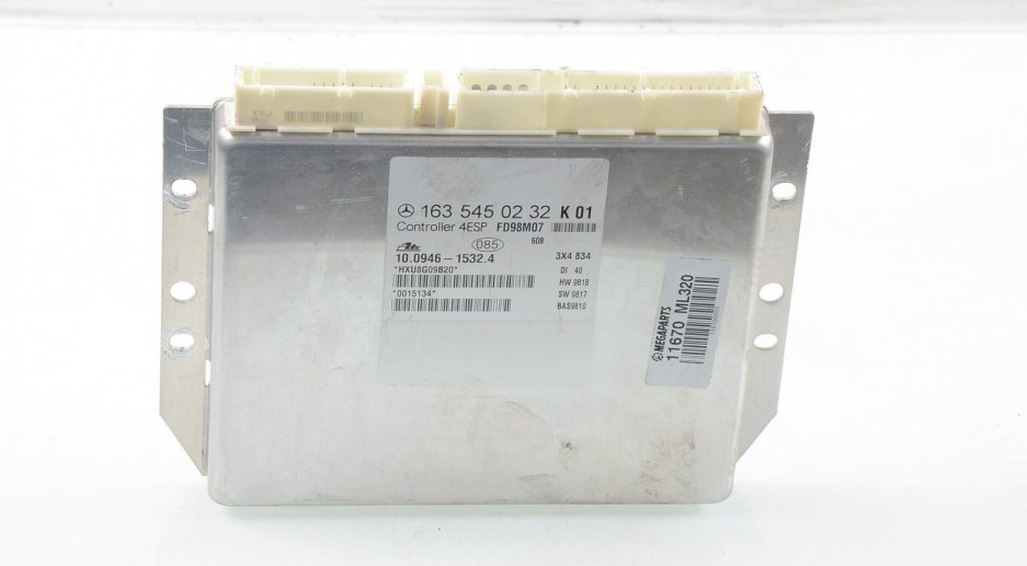

    Здравейте колеги. Някой може ли да ме ориентира къде стои компютъра на АБСа на мл 163 .... колата е 2000 та година , преди фейслифта ...
    Ами на самия ABS си стои закрепен. Това в което влиза голямата букса е EKU- то.
      Натиснете снимката за да я уголемите  Име:abs unit.jpg Прегледи:0 Размер:40.9 КБ ID:6566568За съжаление не е там колега, там е само помпата и хидравличния разпределител.... има си отделен компютър но не намирам инфо за локацията му... това е въпросното нещо

        Въпросното нещо живее до бушоните,но това е ESP!

          Добре може да не е този модул .Вчера отварях помпата , не е вътре , на платката ще си личи, само соленоидите и моторчето са там ...
          Това е платката

            Позиция №54 ß вероятно това търсиш (ЕСП)

              Мерси колега, точно това търсех ...

              Всъщност така и не споделих защо го издирвам въпросния контролер.... причината е че две диагностики изобщо не откриват системата светят и трите лампи абс, бас етс, по някога в студеното време за малко изгасват лампите и като подкарам се осветва пак. Мисля да я пробваме със специализирана диагностика , пък да видим дали ще излезе причината
                Намери ли се ? Изглежда до 12.2002 е горе при бушоните , след това е интегриран в АБС блока
                  Първоначално публикуван от td120 Преглед на мнение
                  Да, мерси за инфото. Точно така се оказва... преди фейслифта , системата е различна . Контролера е при бушоните и е в едно абс и есп , след 2002 г променят постановката.
                  Вчера успяхме да се свържем с помоща на оригинална програма, оказва се че проблема е в хидравличния модул, дава грешка в (return valve ......) нещо в този дух беше , явно ще трябва да се подмени
                    Проблема го реших, оказа се че помпата е останала без четки ...
