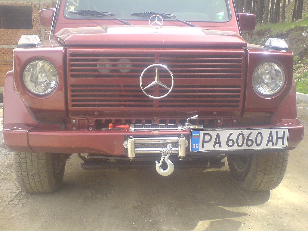

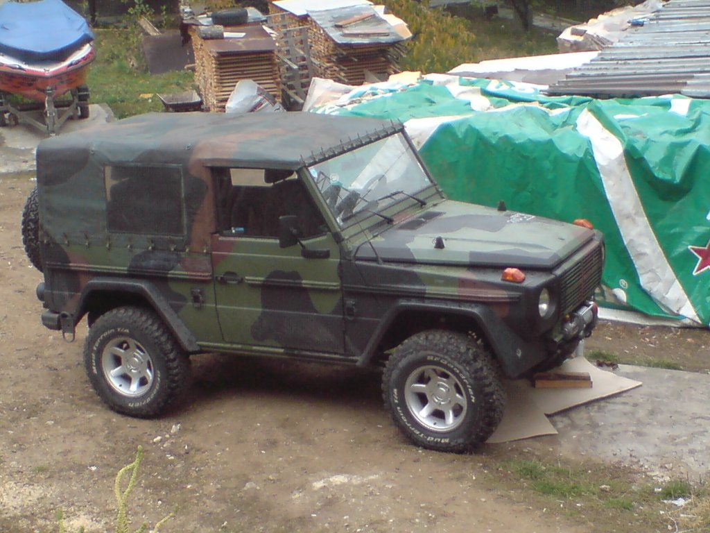

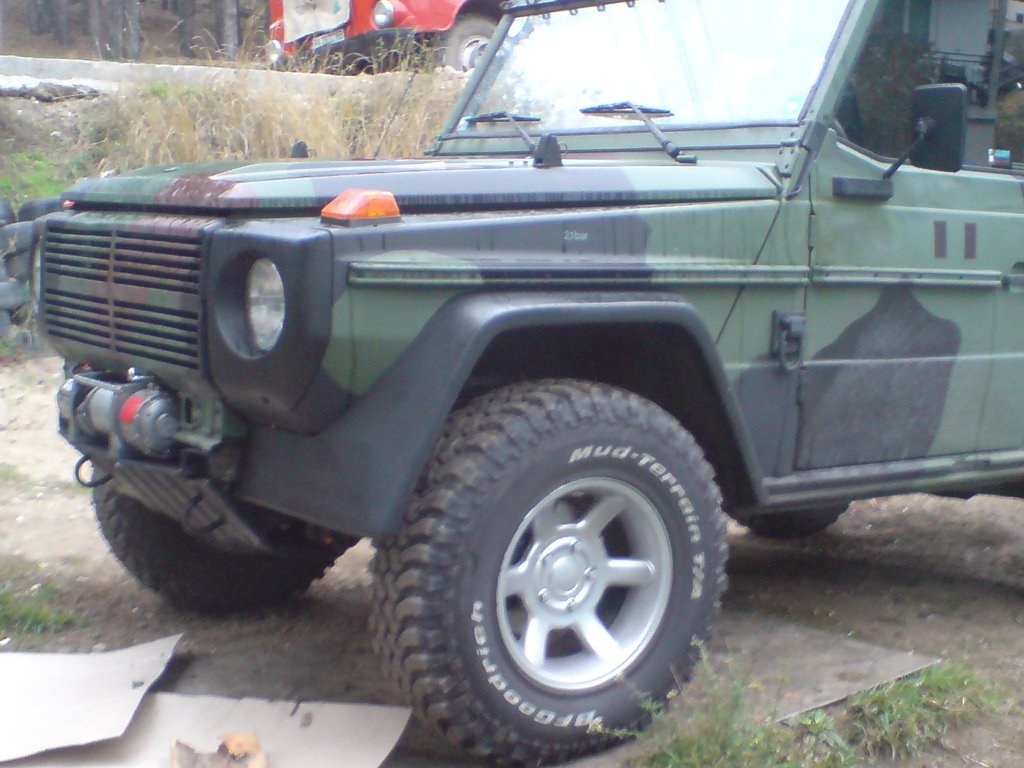

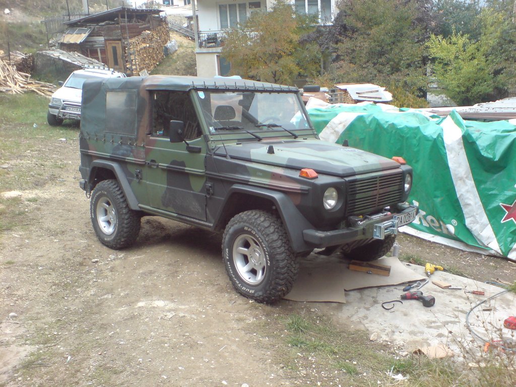

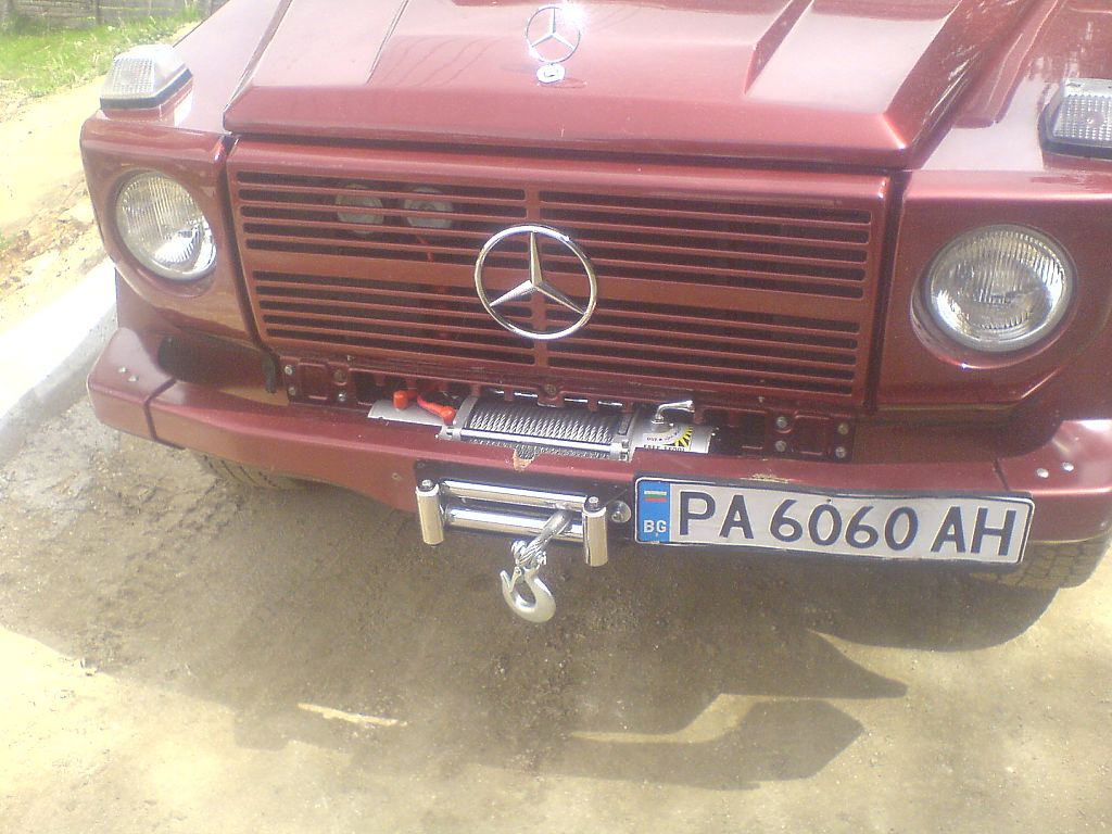

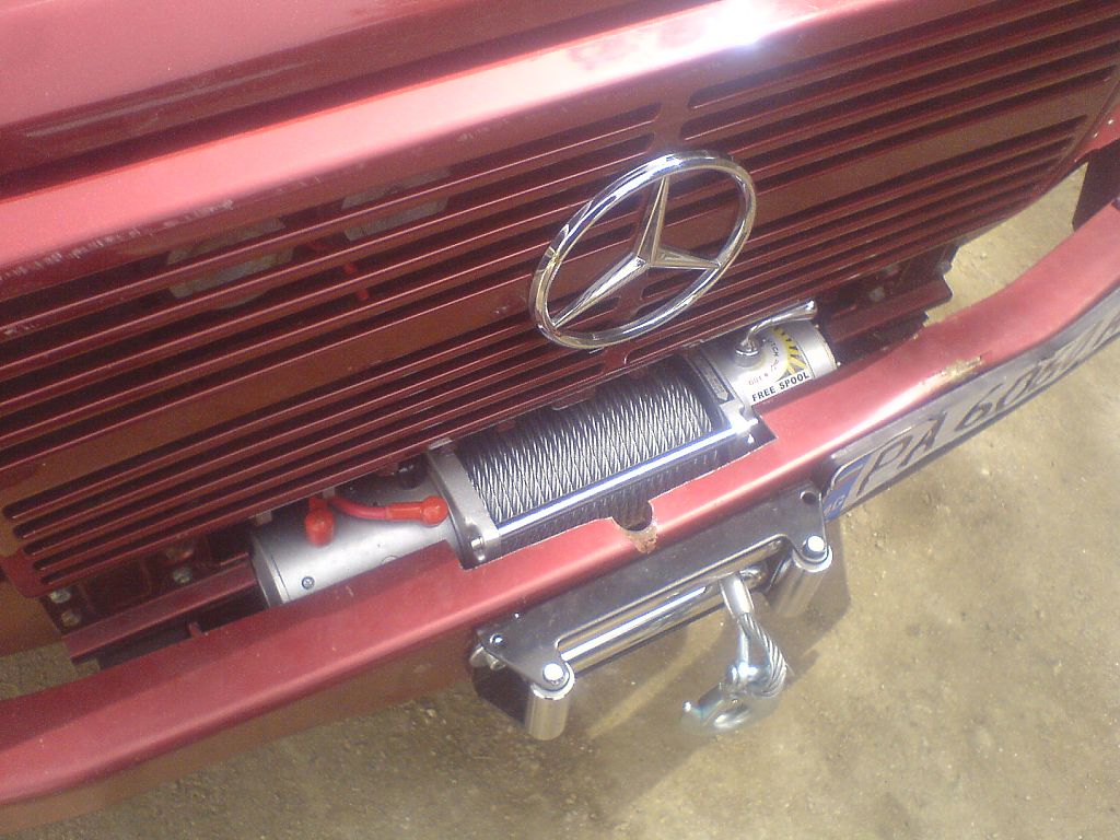

    Ето идеика за монтаж ако на някои Колега му е необходимо.Днес го правих чудех зе доста точно как да се получи .Хем да е хубаво -хем да не променям много фасона на джипа.Защото собственика имаше такива изисквания ...

    Много добре е станал монтажа.

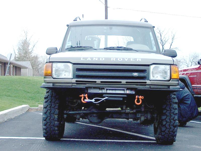

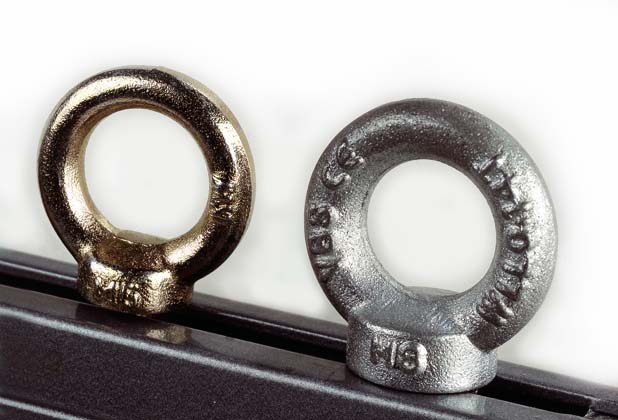

    Евгени, сложете една рима/шекел за да не стои така куката на лебедката.
    Land Rover Discovery:

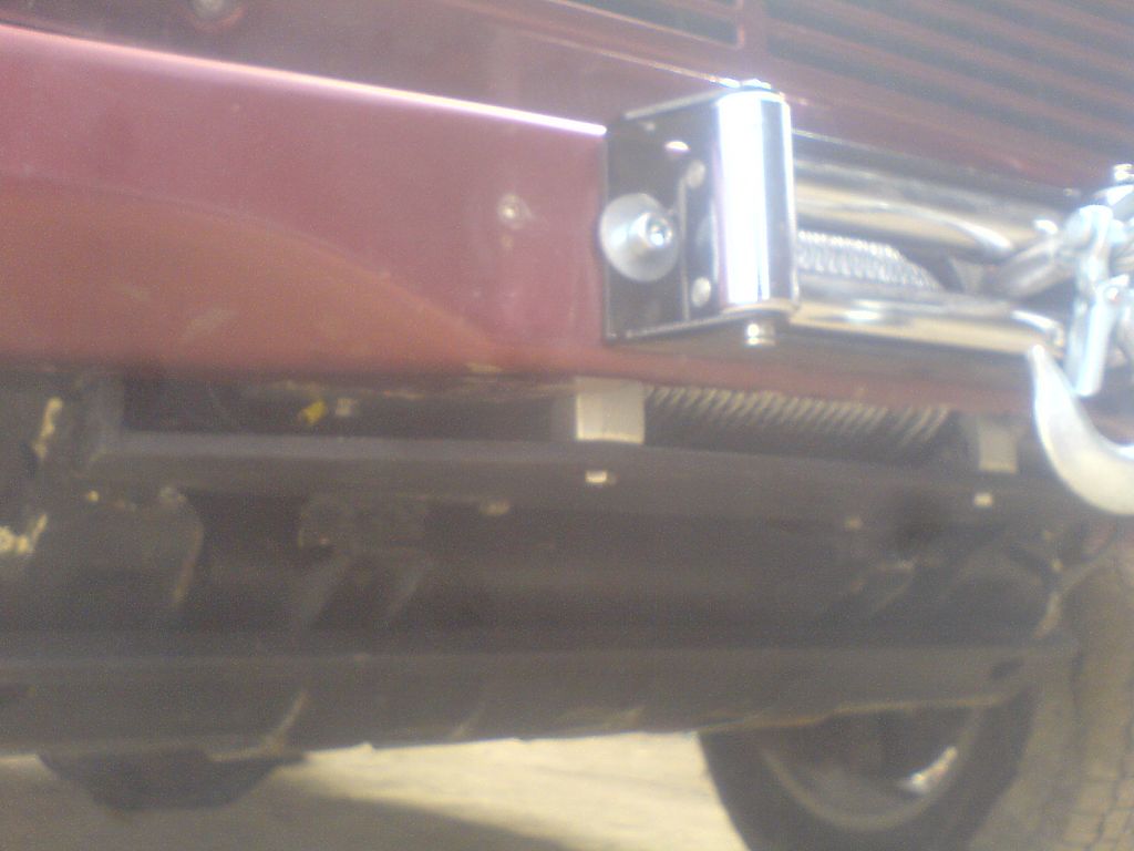

      Нямаше в комплекта но ще му взема и сложа със сигорност. Можеше да е и така.Но общо взето се е получи добре.Ако някой изяви интерес ще дам и подробни размери и какво точно се ПОДСИЛВА И КАДЕ СЕ ЗАХВАЩА.

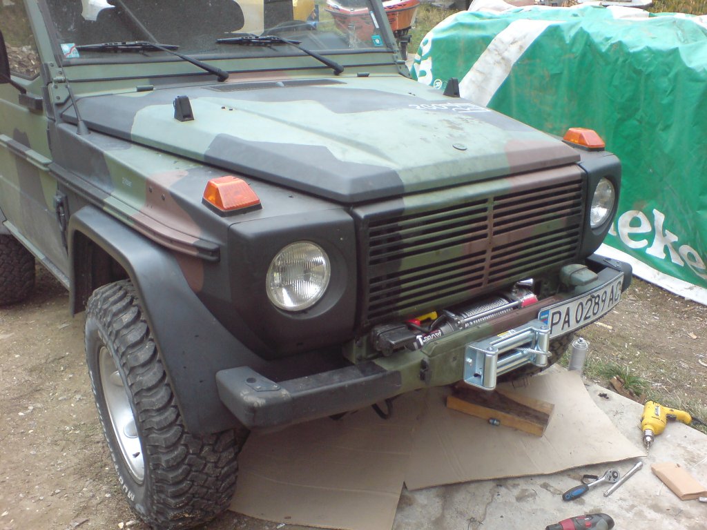

        много добре е станало. да, интересно ми е къде е хваната и подсилена.

          Първо се мести радиятора 2см по назад към мотора.До перката си остава място.От ляво и дясно има две уши те се заздравяват много добре и от вън и от вътре с шина дебела 10мм.След това се заваряват от тях надолу два планки 150-25-10мм за да свълим надолу.И по между им се заварява планка 150-690-10мм.Тя се подсилва и от долна страна на двете уши който стой радиятора нали сме го мръднали вече назад и остава място.Тук някой ще каже защо на заварки а не на болтове.Защото на всякаде покръй стойката всичко е заварки какъв е смисъла да се слагат на болтове.До сега съм сложил около 15 лебедки всичко на заварка никоя не е мръднала.

            БРАВО ЕВГЕНИ
              До: Монтаж на лебедка на Г-КЛАСА
              Браво Гена. Справил си се много добре.

                  Първоначално публикуван от 5-ракиев Преглед на мнение

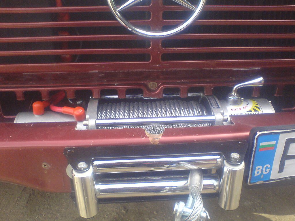

                  Шекела от втората снимка,продава ли се някъде?
                    Първоначално публикуван от taran Преглед на мнение

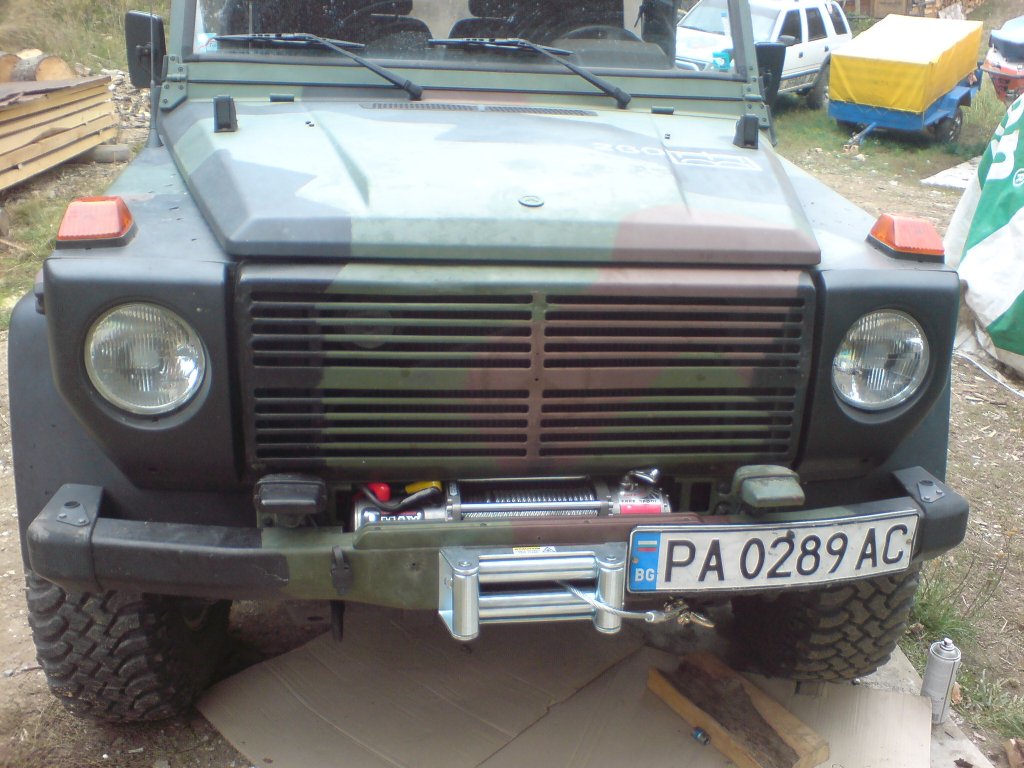

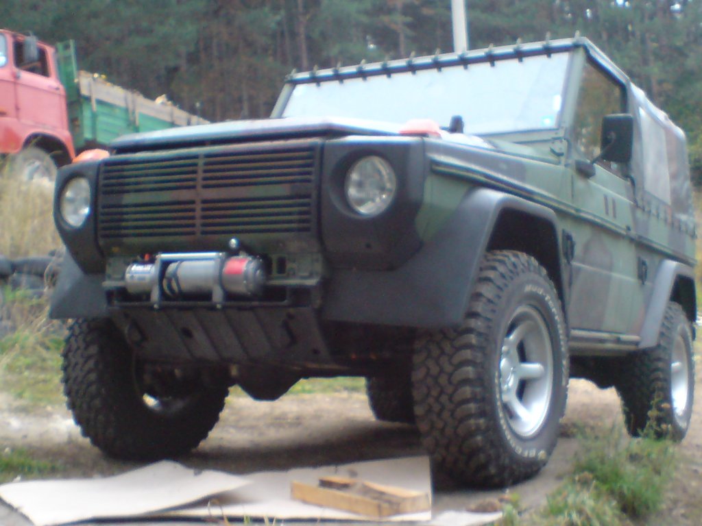

                        Ето как стои лебедката на един Парашутист.Тая джипка много ме кефи.Монтажа е същия като на предната.
                        sigpic
                          Евалата много добре си го направил.И на втората е перфектно.
