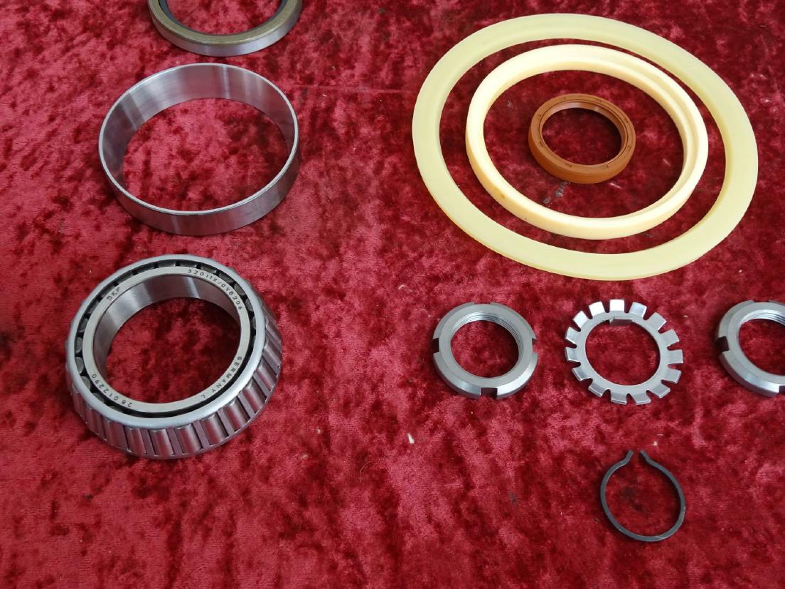

Име:Mercedes-G-Klasse-461-463-Ersatzteile-Reparatursatz-Vorderachse-mit-ABS-Antriebswellengelenk-Rad.jpg
    Това между двете гайки ти трябва. Продава се

        Законтрящата се продава с лагерите когато ги купуваш комплект. Поне да беше сложил старата. Но както ти казват ,най-добре смени майстора , че може и да не знае как да ги стегне.
