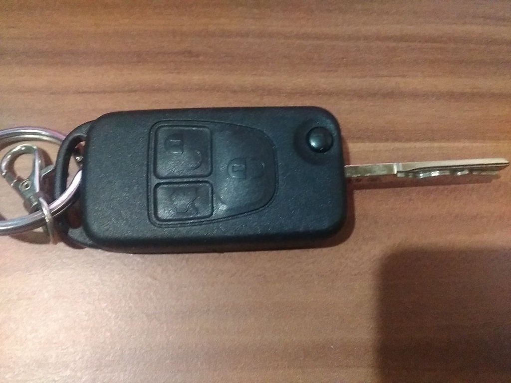

    С закупуването на колата получих и 2бр ключове , единият от които видимо почти неизползван.
    След смяна на батериите на двата ключа, този по-новият, не сработва на дистанционно заключване на колата ,съответно аларма.Обаче си пали колата без проблем. Другият си работи коректно.Казаха ми, че може би трябва не работещият да се обучи отново.Има ли колега, който знае как се прави това и да сподели.Благодаря на отзовалите се с мнения по темата!

    Здрасти колега,
    Процедурата по обучение на дистанционното е следната:
    в рамките на десет секунди
    1. Слагаш ключа и въртиш на контакт без да палиш
    2. Връщаш в изходна позиция и изваждаш ключа
    3. Натискаш и задържаш бутона за заключване на дистанционното
    4. Докато държиш бутона за заключване, натискаш бутона за отключване пет пъти
    5. Пускаш бутона за заключване и тестваш с натискане на който и да е бутон, дали е добавено дистанционното

      След това веднъж трябва да се даде на контакт с ключа и да се извади ключа.
      Тогава окончателно се опознава от колата.
      Поне при мен така заработи.
      Обучих го по описаната процедура много точно но но отначало не се получи,докато не дадох контакт след процедурата.

      Колега получи се от раз. Още веднъж благодаря за съвета!!!
