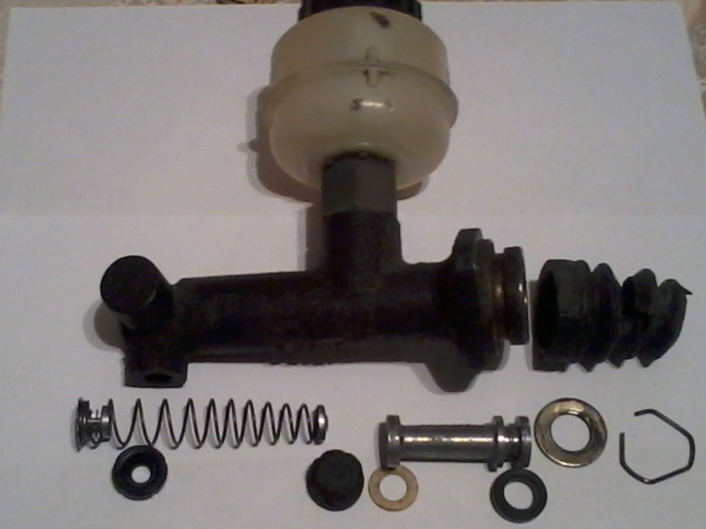

      Здравейте,някои да има идея за гумички за горната помпа на съединителя за Г240Д,460 .
      Предварително благодаря.
      • От: Взаимозаменяеми части за Г
        Tърси на магазина за бусове. Не казвай че е за Г-класа. Много поскъпват. Най добре си вземи цяла помпа.

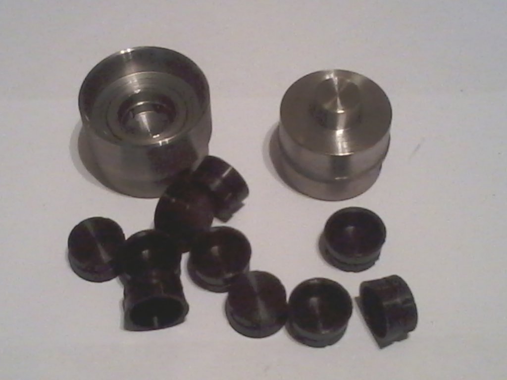

          От Хасково съм.По магазините излиза само оригинална помпа за около 400 + лв. и ремонтен комплект за около 200+лв.. Нахална цена .Днеска бях до завод "Стаханов" там правят всякакви гумички но и там няма - обаче ме пратиха при човека ,който прави матриците и утре ще си имам лична матрица за 40 лв. Надявам се експеримента да е сполучлив.Ще пиша утре какво е станало.
            Чак днеска успях да сглобя помпата.Работи нормално.Така изглежда моята помпаНатиснете снимката за да я уголемите
            а това е матрицата с гумичкитеНатиснете снимката за да я уголемите
ID:5539418 .Всъщност само средната гумичка ми беше разложена .
            Ако някой има моят проблем да свирка ще му дам,вече имам много.
