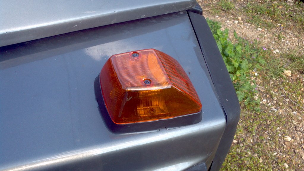

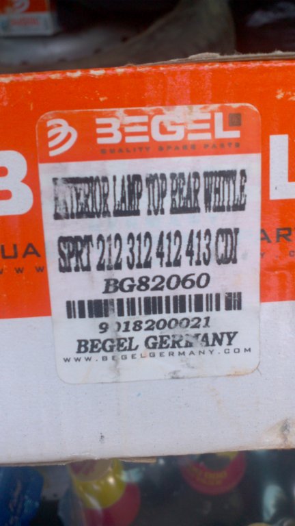

                Мигачите на калниците стават от бусове. Аз сложих това:
                никаква разлика с оригиналните по размер, изглежда така:
                Цената им е около 40-50лв.
