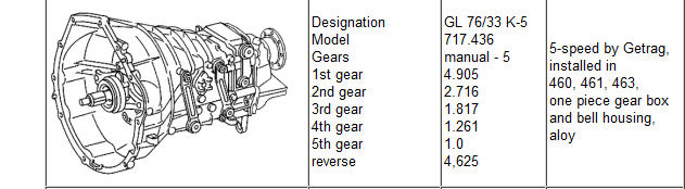

    Аз карах до скоро с 250 GD оригиналния мотор 84 коня с 717.439 и гуми 33"/12"/16".
    Това можеше колата:
    http://htftp.offroad-bulgaria.com/Gi...i/Babunata.wmv
    Вярно е, че диф 6.16 като мойте не се срещат често, но не са уникати.... та виж си диференциалите, колега. На тях има табелка като тази:
    Снимай я.
    717.436 е номер на кутия. Горе ти бях пуснал линк, но явно не си видял синия текст.
    Ето ти го като линк:
    http://www.4x4abc.com/G-Class/transm.../getriebe.html
    но каквото и да направиш на тоя луноход му трябва друг мотор. Аз отидох на 250 турбодизел 150 коня, със същите скорости и колата е съвсем различна. Пак не вдига повече от 100 на 3000 об/м. но в калта върти гуми 84см на 3та бърза
