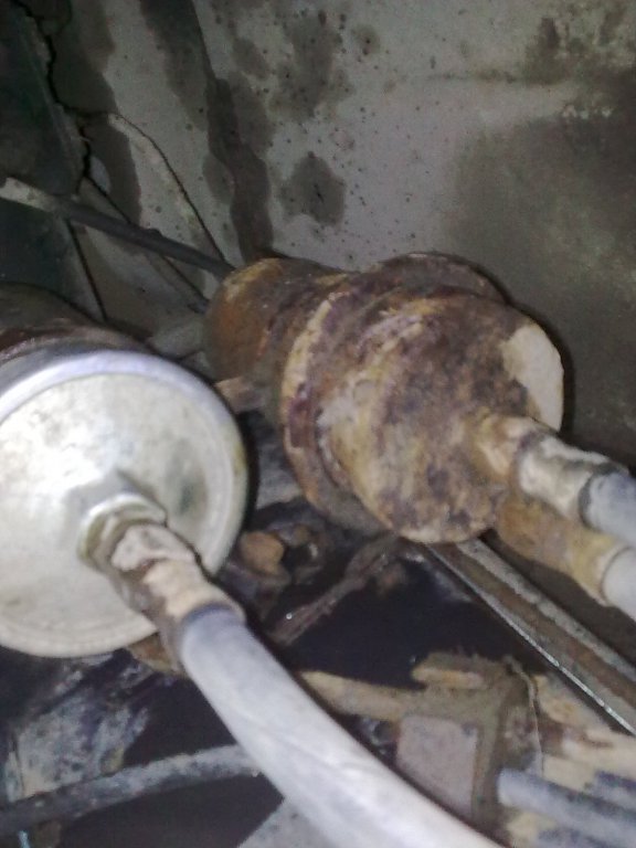

    Здравейте,има ли заменяем демпфер(акумулатор гориво) за 430 бензин 2.3?До сега съм намерил от БОШ-340-360лв.Малко множко ми се виждат за тази част.Не съм търсил втора употреба,защото не виждам смисъл.
ID:5197839Хей тази е търсената,намира се над филтъра.
