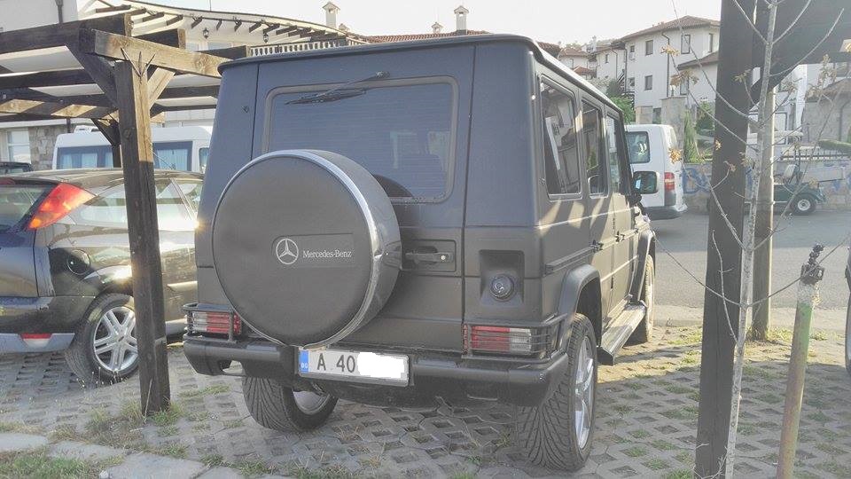

                              Колеги, от каква кола влизаха тия задните халогени, дето са за задна и за мъгла в бронята... къде могат да се намерят?
