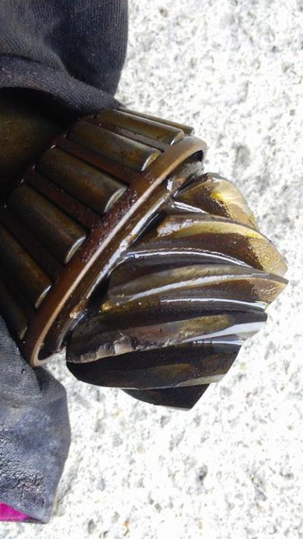

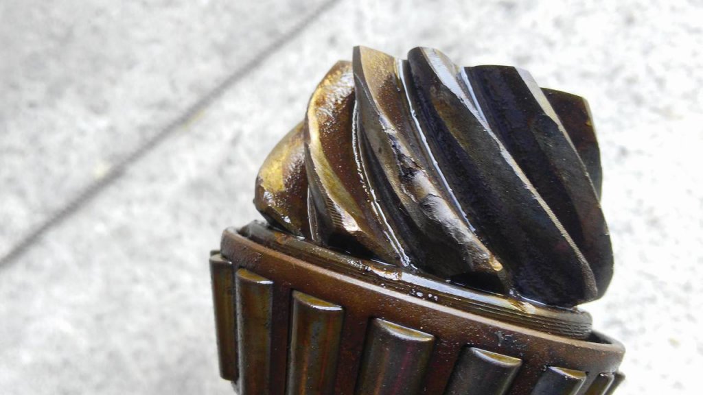

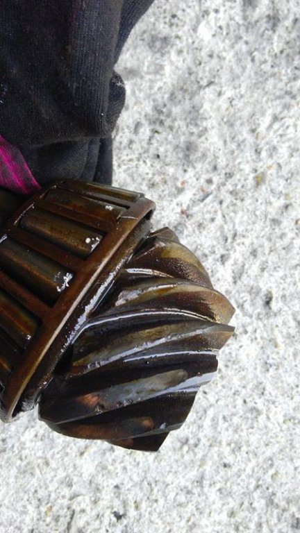

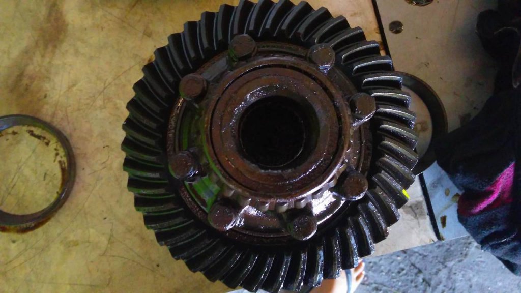

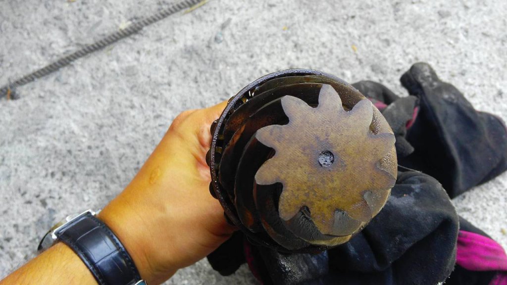

                          Здравейте колеги, имаше луфт в предния диф на w460 230GE, отворихме го и вижте какво излезе... някакви съвети? Взаимнозаменяеми части, опит да се прави копие на това колело, нов диференциал... не може някой от вас да не се е сблъсквал с подобен проблем, благодаря предварително!

                          • От: Взаимозаменяеми части за Г
                            Тая ръжда е било бая време лопане и трескане.
                            Не става с други части.

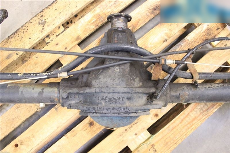

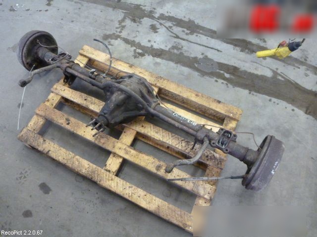

                              От бус 207 намирам диференциал със същото предавателно число 44:10, изглежда ето така...

                              Няма ли да стане, пък било то и без блокаж да речем на преден мост или нещо друго, само да работи 4х4...
                                Няма да стане.
                                Един цял мост за Г не е някви невероятни пари, да не говорим че се продават и разчастени по моргите.
