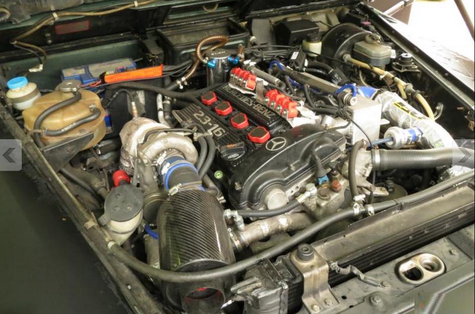

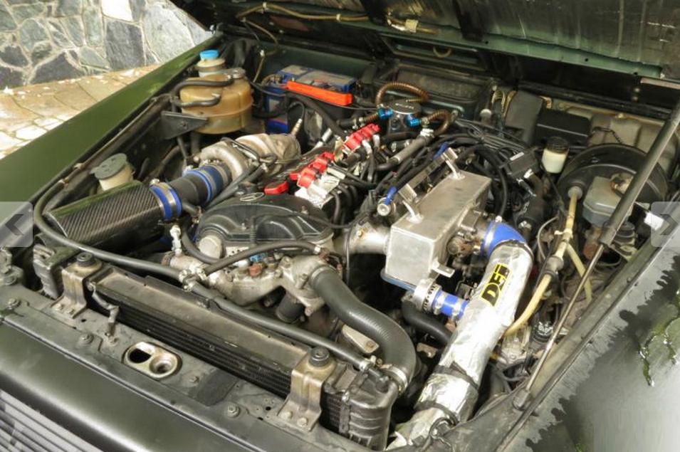

          От: Турбиниране на атмосферен ОМ602 ?
ID:5612517Натиснете снимката за да я уголемите
ID:5612518 Ето подобна интервенция само че при M102E23 (G230i).Kрайният резултат е 193 коня.
            Първоначално публикуван от MANDOV_1 Преглед на мнение
            Ти ли си го правил? Имаш ли повече инфо, че ми стана интересно? Може и в отделна тема....
