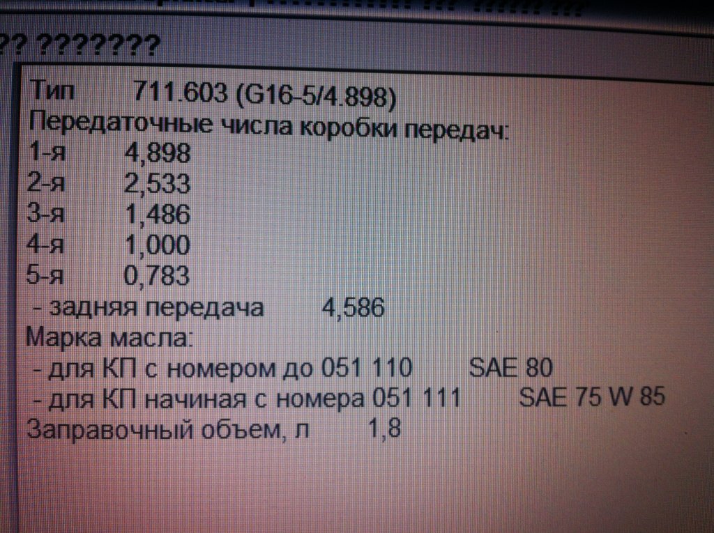

                        От: Спринтер 413
                        Не съм сигурен дали е тая кутията!
