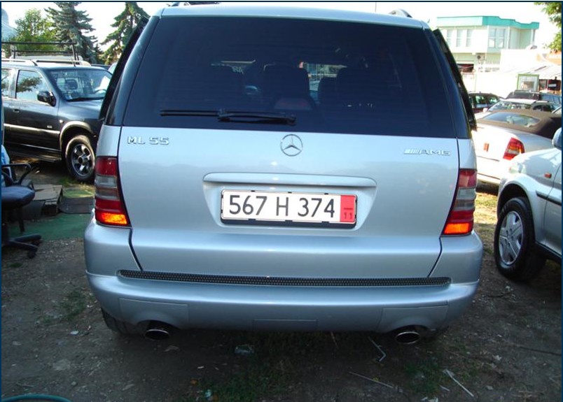

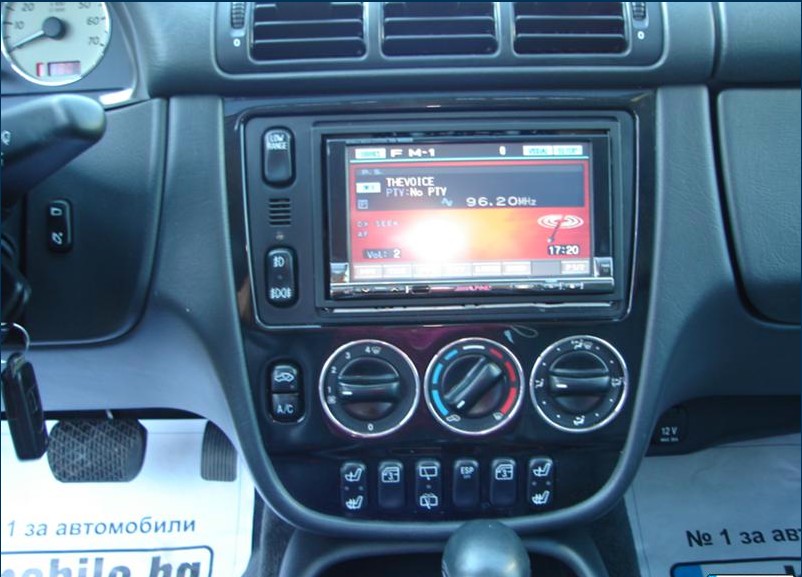

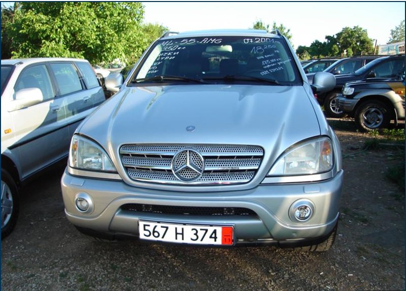

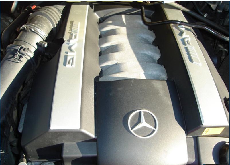

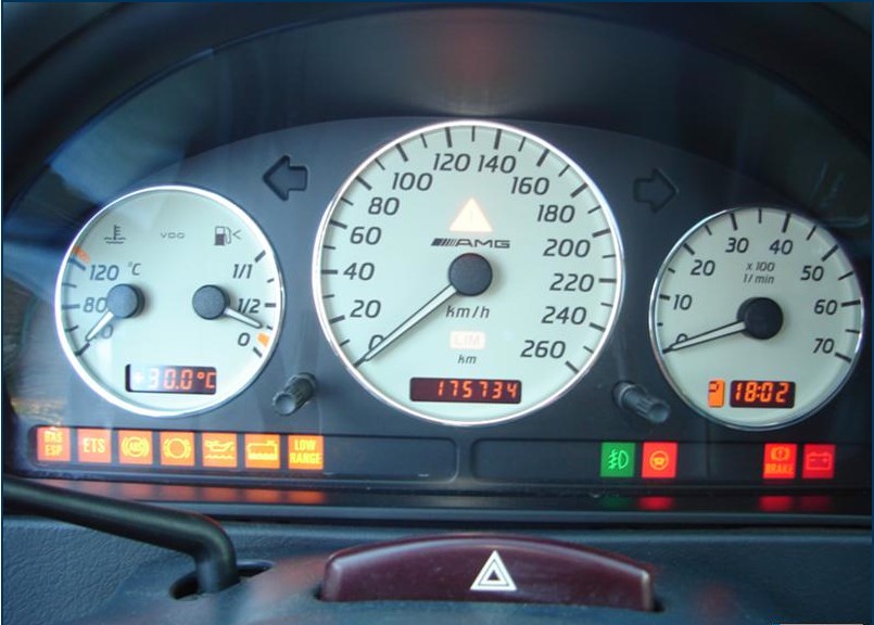

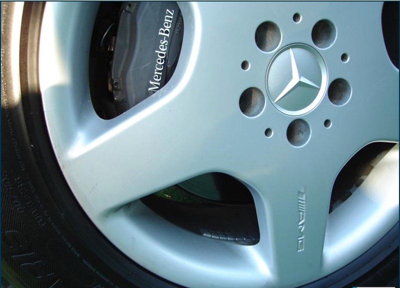

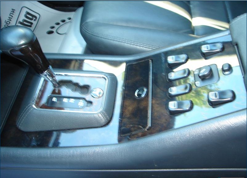

    Привет колеги!
    Намислил съм да се хвърля на един стар паркетник. Снимки и инфо за машината:
    Mercedes Ml 55 AMG
    Тип двигате Бензинов V8 AMG
    Мощност 347 к.с.
    Скоростна кутия Автоматична
ID:5935474 Натиснете снимката за да я уголемите
ID:5935472 Натиснете снимката за да я уголемите
ID:5935473 Натиснете снимката за да я уголемите
ID:5935470Натиснете снимката за да я уголемите
ID:5935475 Натиснете снимката за да я уголемите
ID:5935471 Натиснете снимката за да я уголемите
    Днес ходих да го гледам. На пръв поглед е чудесен. Не присецва от това че му е "бил мит двигателя" , пали веднага, след старт не светят ламбди сонди, еърбеци и прочие. Единственото, което ме притесни е, първите 5 секунди от работата на колата светеше на таблото един гаечен ключ и след него пишеше 2600. Предполагам това е че не му е сменено маслото още??? Или?
    Ще бъда благодарен на всеки, който може да ми даде информация за този вид машина или за конкретната, от обявата. За какво да следя, какво да гледам. Ако реша да купувам джипката е ясно че ще мине щателен преглед и в Балканстар, но все пак искам да знам ако тръгнат да ме "мятат по върбите" нещо...
    Предварително благодаря на взелите участие по темата!

            PS на една от снимките се вижда одометъра и педала на спирачката - износването му никак, ама никак не се връзва с това, дето пише на одометъра...
            Предубежденията ми се задълбочават.
            Търси проверка в два, дори три, независими сервиза, преди покупката!
