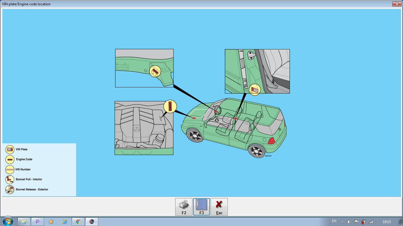

    Отскоро съм собственик на Мерцедес ML 270 CDI. Вчера при посещението ми в застрахователна компания за сключване на застраховка "Каско" брокерката търси номера на рамата на колата,за да го заснеме. Въртяхме се, въртяхме се, така и не го намерихме. Пуснах търсачката на форума,но не ми излезе конкретна тема. В ръководството на колата го дават на табличката върху колоната между предната и задната врата. Въпросът ми е: има ли го някъде набит този номер, защото след празниците пак трябва да ходя при застрахователите. Моделът е W163, 2001 година. Предварително благодаря за отговорите!

ID:5788289 Гледай не вин плейт , а вин нъмбър , къде се намира.

      На някои места пише,че се намира на рамата под В-колоната вдясно. На други- на пода под задната дясна седалка. На трето-както го показваш на снимката. В крайна сметка не мога да разбера точно къде е, защото на тези места ги няма. В книжката за експлоатация въобще не дават този номер да е набит някъде, а само на табелката на В-колоната. Точно това мервкарва в объркване.

        Я потърси дупка в мокета под задната седалка!Като я издърпаш напред.Там може и да има и други капаци.

          Гредата под предната седалка - под мокета е, точково изписан.

                  Намерихме го! Наложи се да ходим до КАТ,тъй като имам познат,работещ това. Оказа се на дясната надлъжна греда на шасито под дясната предна врата. Явно е трябвало по-упорито да потъркам мръсотията, за да го намеря. Благодаря на отзовалите се!
