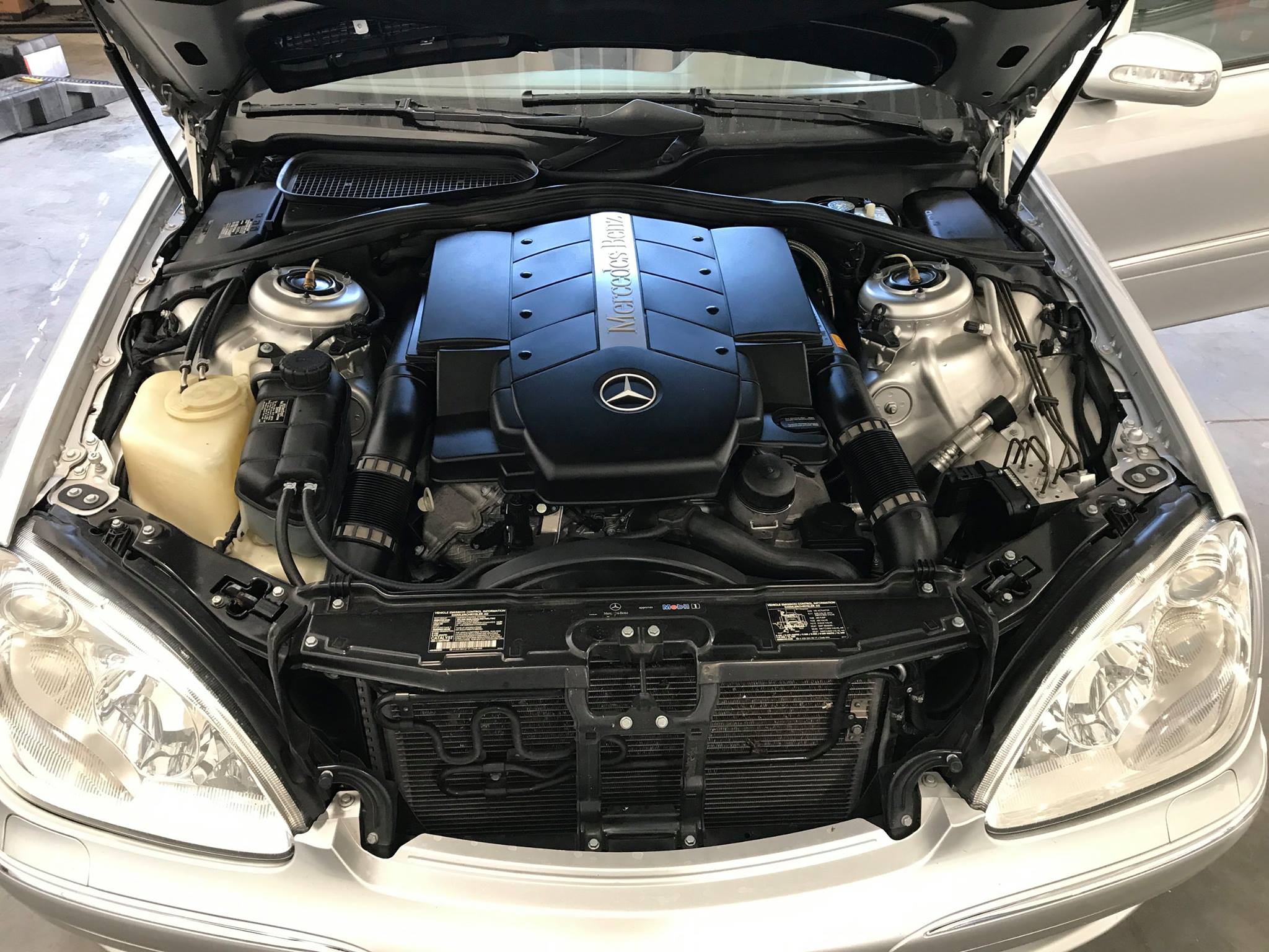

    Преди малко повече от година се изместих да живея в щатите , по точно в Лас Вегас . Наложи се да се разделя с Ланд Круизера си в България , пристигайки тук започнах да си търся друга 80-ка , но поради една или друга причина (основно цената на читавите Тойоти) си купих лек автомобил Мерцедес S-class от 2003г на скромните 83к мили и само един собственик , с пълна сервизна история в местния дилър на марката до деня в който я закупих . Вече година по късно мога да кажа , че това е най читавата и безпроблемна кола която съм притежавал а и виждал , имайте предвид че цял живот се занимавам с автомобили и смея да твърдя че имам поглед над един автомобил

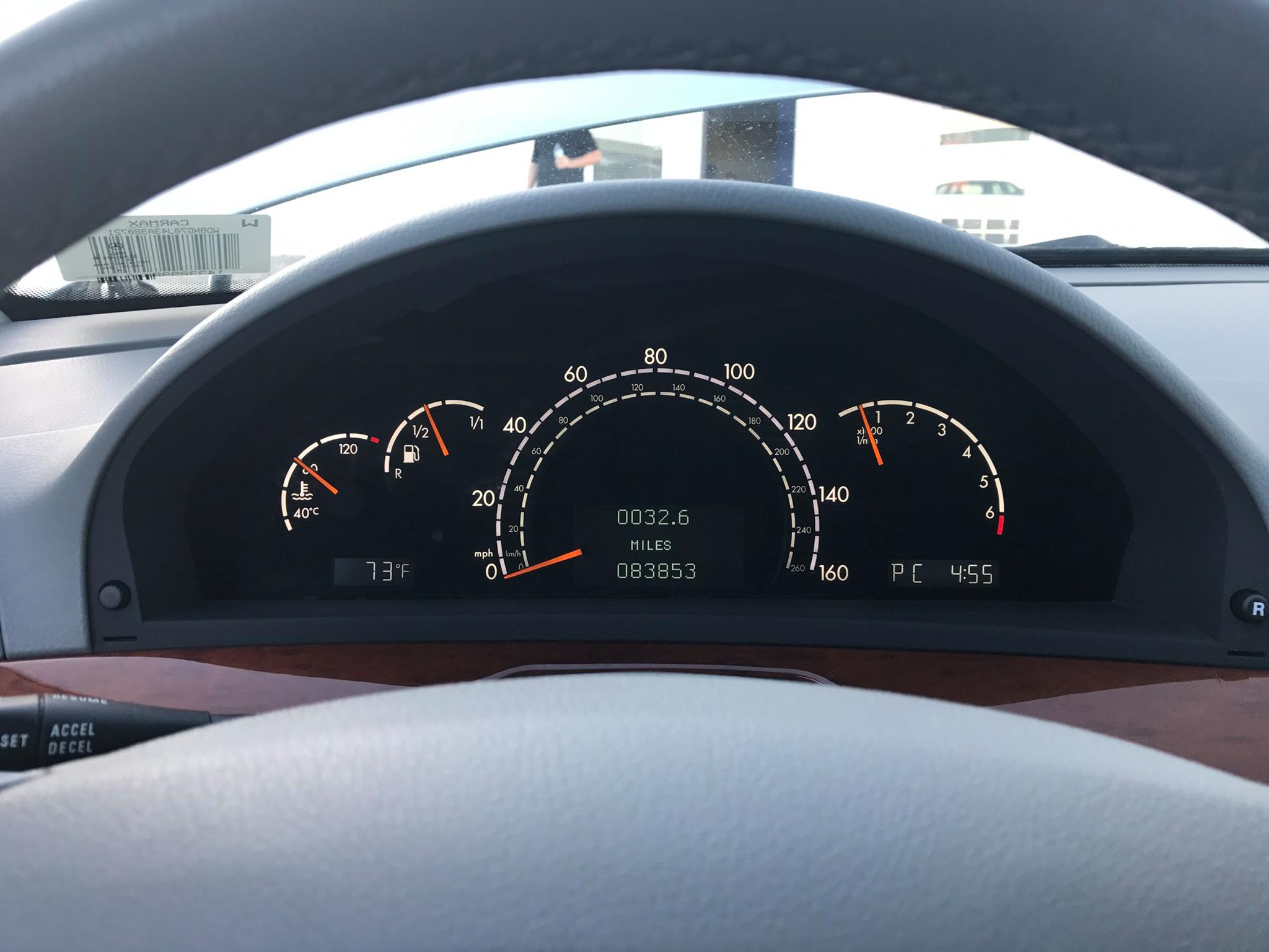

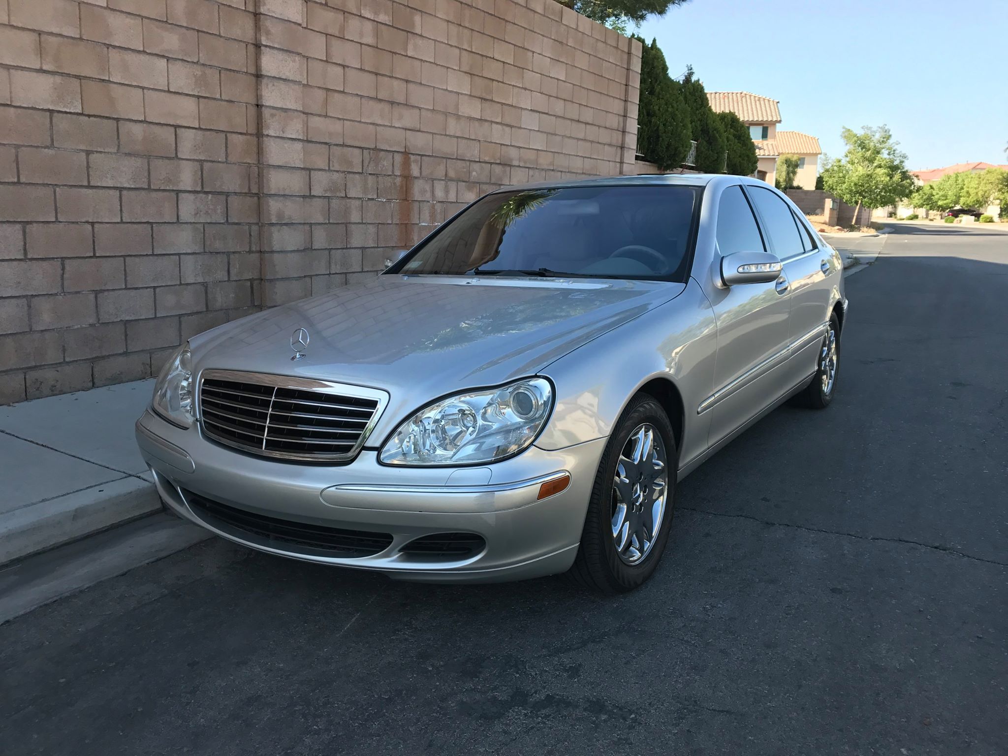

    Това са снимки от деня в който я закупих .
ID:5787474Натиснете снимката за да я уголемите

                PS Аууу, сега видях - ами тя е катастрофирала!!! Ударена отпред вляво!!! УжасТ!!!
                Против уроки е.
                  Против уроки е.
                  Благодаря за хубавите думи , за колата се грижа както подобава и съм съвсем наясно че този модел си има доста болежки , а имайки предвид това че е на 15 години е достатъчно за да ми вкара набързо някой сапунен сериал
                  Иначе да има "катастрофа" даже не съм си и помислял да я поправям , там и е чара

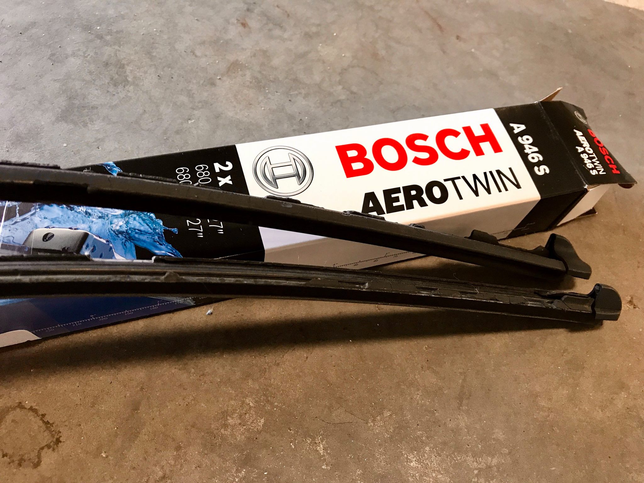

                    Първият проблем който трябваше да реша е подмяна на перата на чистачките , бяха оригиналните на колата и в доста лошо състояние . Подмених ги с нови на Бош, за скромната сума от 39.99 долара , като ОЕМ в дилъра на марката бяха 70 долара . Предпочетох по евтините защото тук вали много рядко а слънцето е доста силно и докато ти се наложи да ги ползваш 2-3 пъти и те вече са изгорели

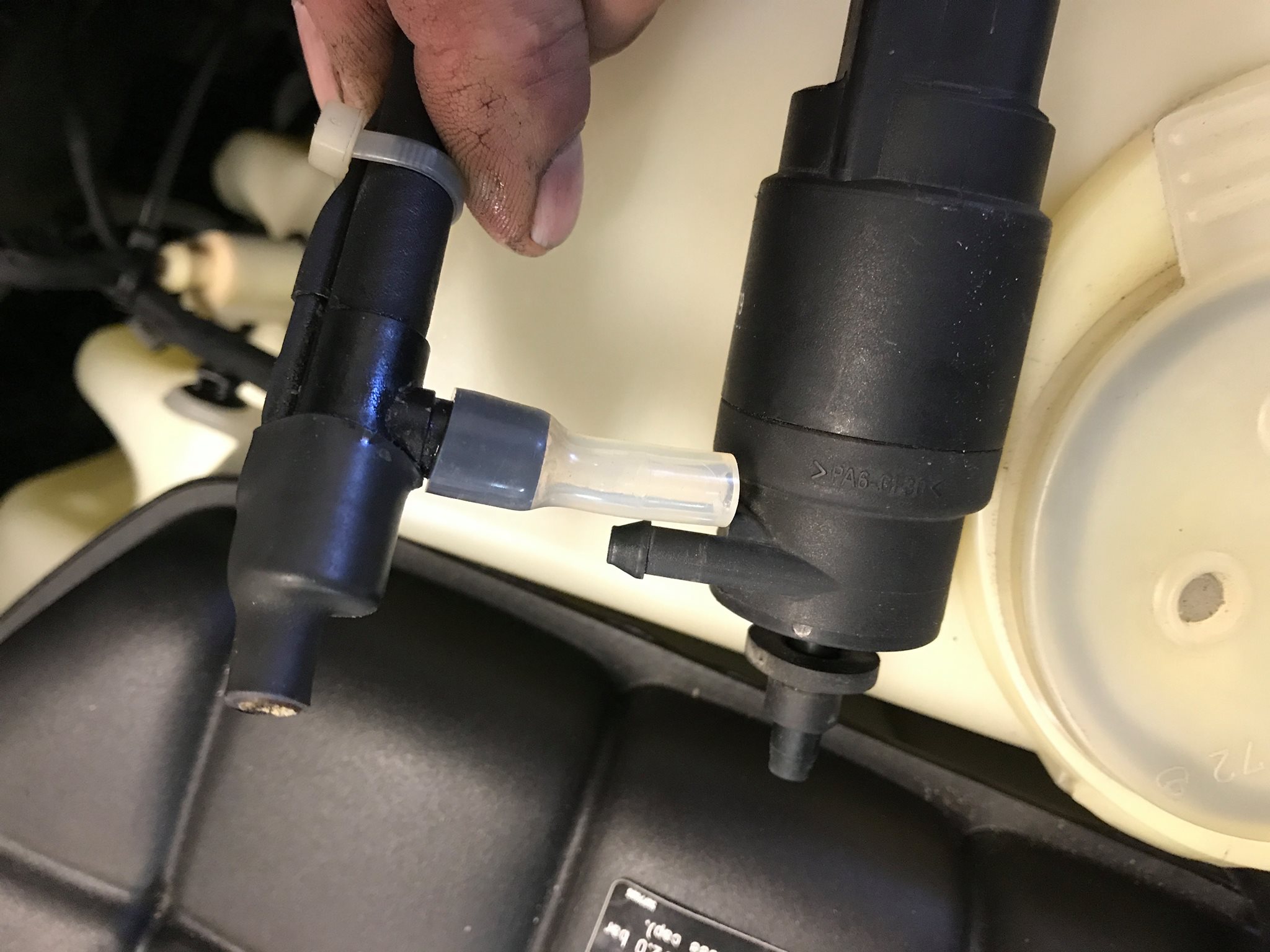

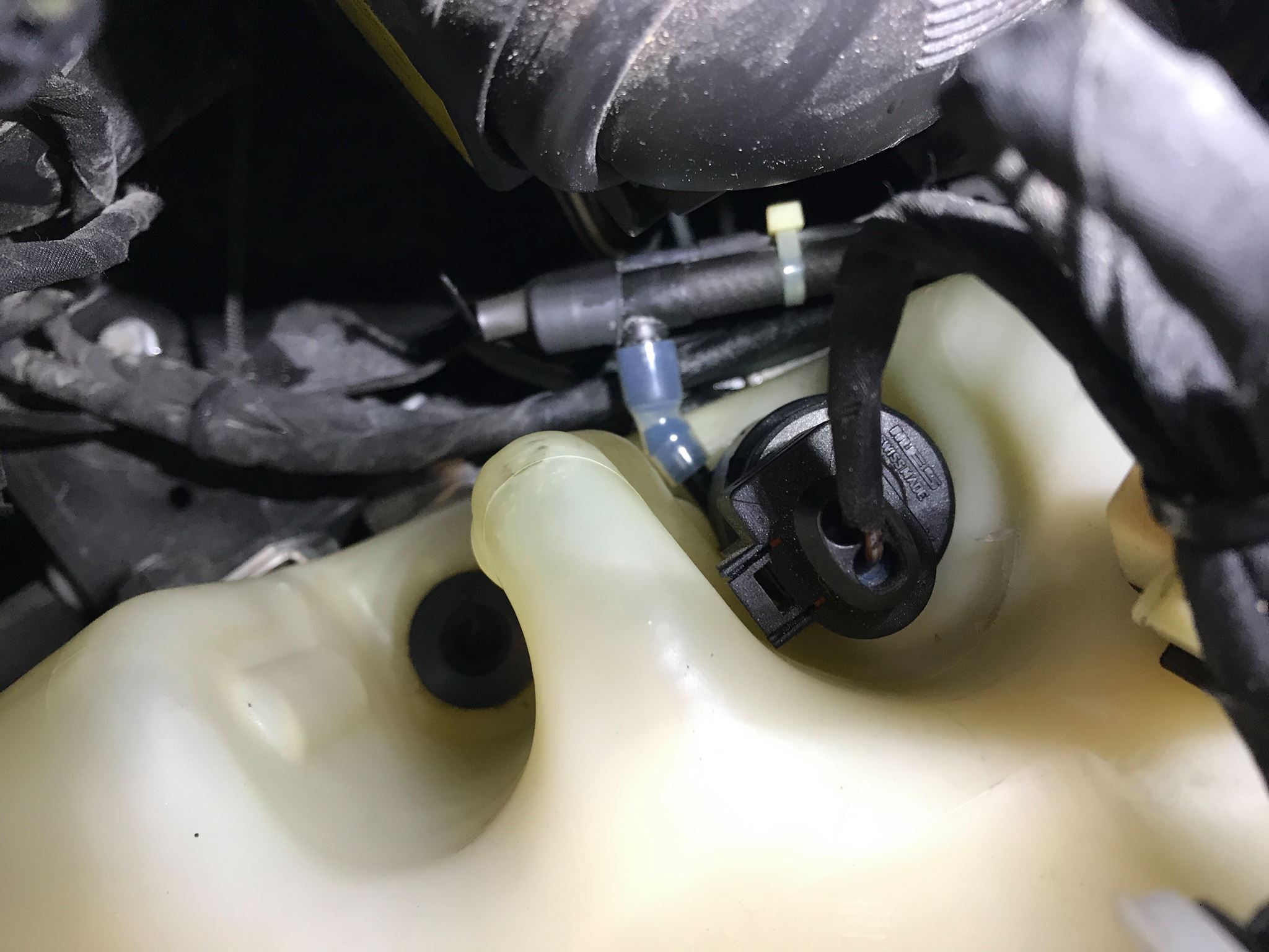

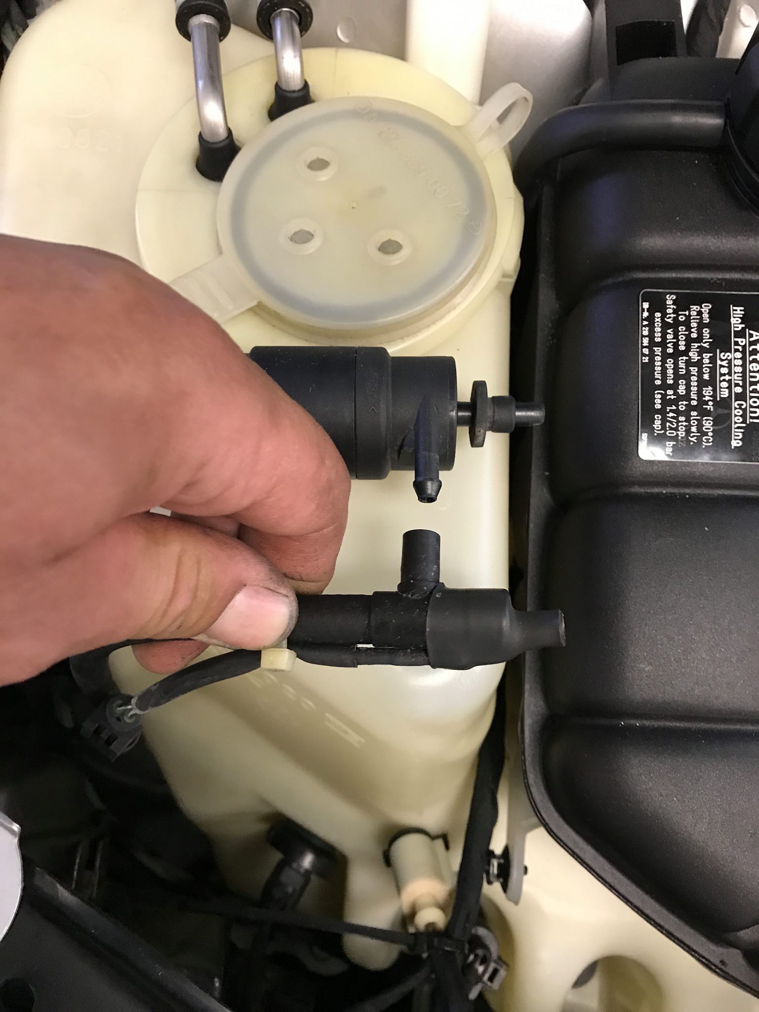

                    Вторият сериозен проблем за решаване , се появи около месец след покупката и това беше теч на стъклоумивателната уредба . Долях си течност да угасне , но след два три дни пак светна , явно беше че имам теч в системата . Оказа се бързата връзка на помпичката към маркуча , проверих да си купя нова оригинална част , оказа се че струва 90 долара , около 90см маркуч със бърза връзка и сензор . Е нямаше начин да си купя маркучле за такива пари , българското в мен надделя и реших проблема със 2-3 см силиконов шлаух , нанизан върху бързата връзка и съответно на помпичката . Радоста беше кратка , след около седмица светна пак , този път едновременно с изтичането от гумичката отказа и помпичката . Закупих си нова помпичка и нова гумичка за някакви 25-30 долара и до ден днешен системата е изправна и съм я ползвал около 2-3 пъти , просто тук не вали и е чисто , респективно колите не се цапат .

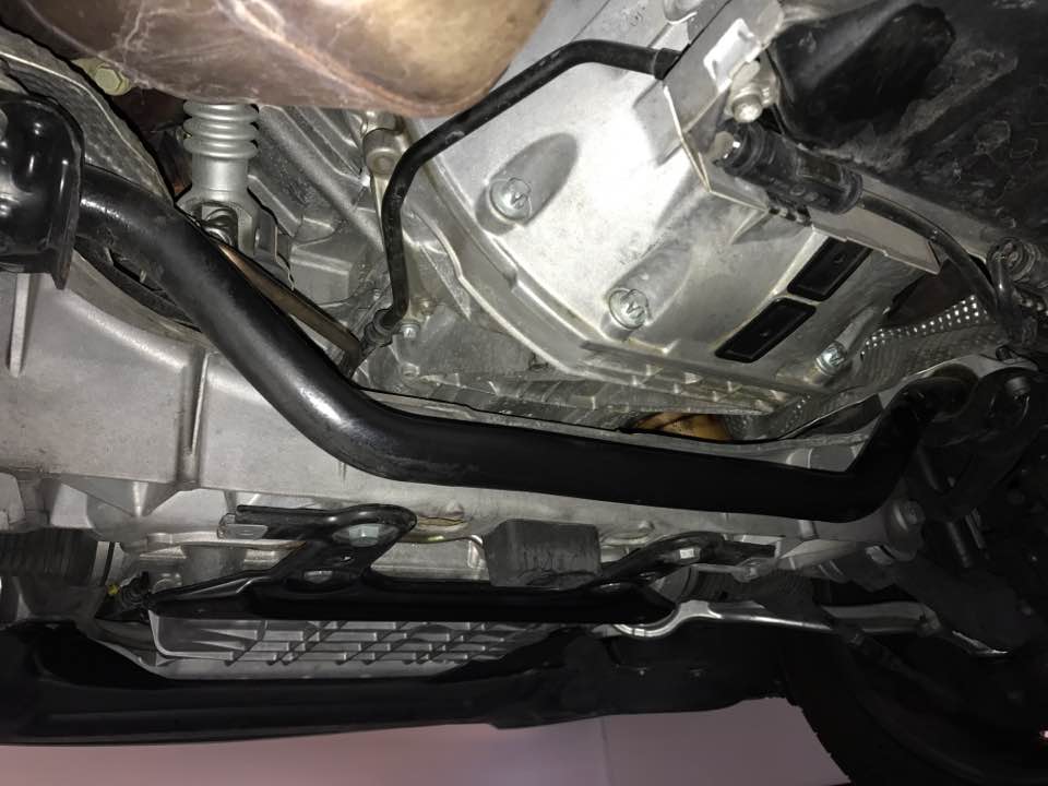

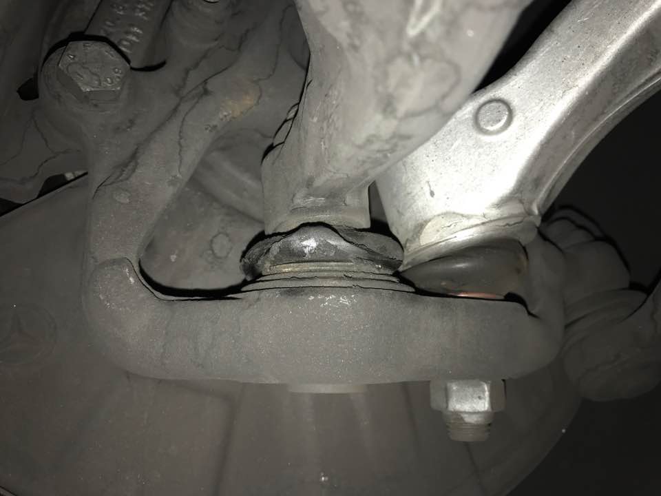

                    Третият проблем си беше заварено положение при покупката , и това е скъсан маншон на долния десен шарнирен болт , ама не съм го и пипал до ден днешен , чакам да се напълни с пясък и да се разбие а той упорито отказва вече цяла година и над 10к мили

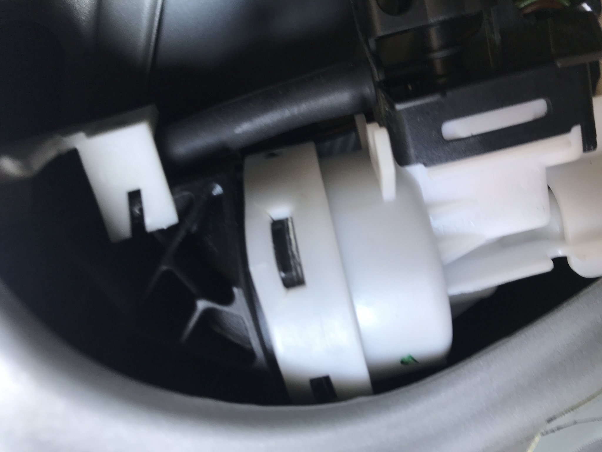

                    Преди няколко месеца започнаха да ми отказват вакуумите по вратите и багажника , е от ден на ден докато и обърна внимание и вакуум помпата изгоря . Намерих употребяван цял работещ модул и отново пренебрегнах течовете на вакуум , естествено това не доведе до нищо добро и преди около седмица отново изгоря . Оказа се че само моторчето вътре е прегряло и стопило четки и т.н. , поръчах си ново от ибеи и го чакам тези дни да пристигне . Междувременно разглобих вратите и локализирах течовете на вакуум от системата ,спукани са всички капачки на мембранките , отдавам го изцяло на горещините в този край на земното кълбо Извода е че ще се наложи да подменям бравите , като естествено няма да си купя нови защото са по близо 600$ бройката .
