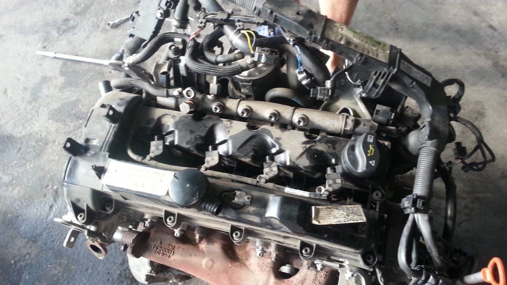

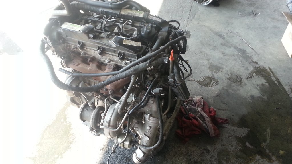

      ето го прословутия OM 651, съвместна разработка на Мерцедес и Рено, покриващ Евро 5, задно разположен ангренаж, нафтова помпа и дюзи Делфи, двойно турбо Гарет и куп други щуротии.

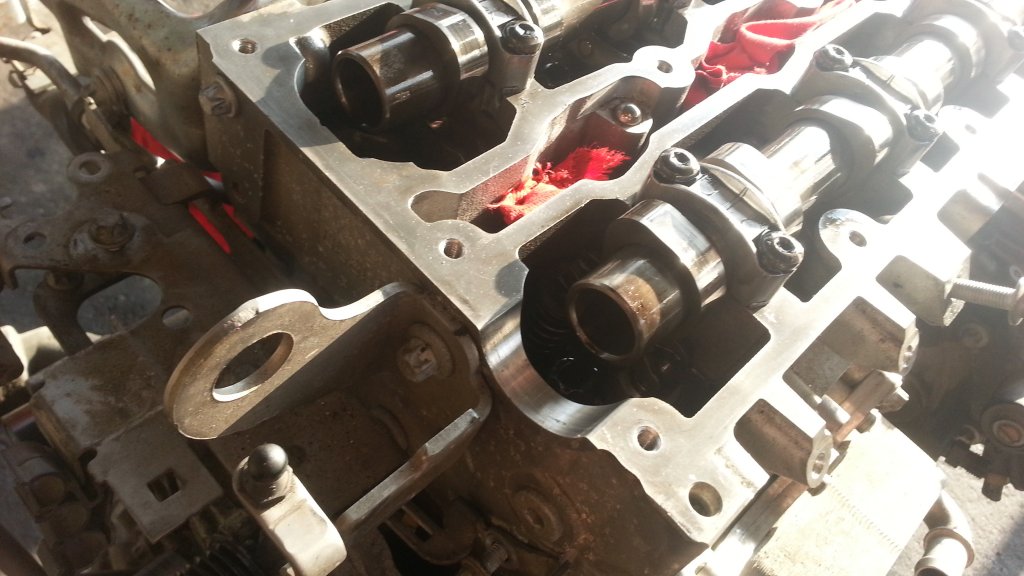

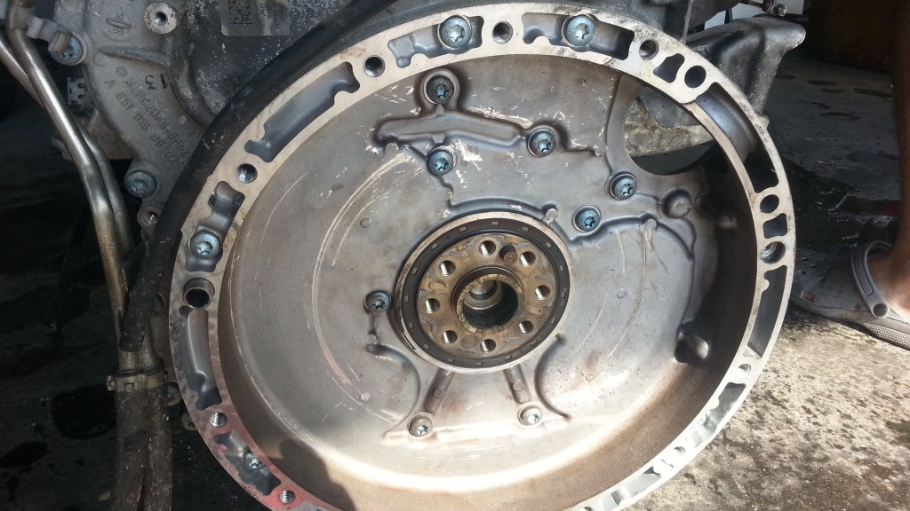

      Тука има странни белези по корпуса и ми е чудно от къде са се появили. По венеца няма никакви белези и всички болтове са на мястото си и не личи да са били развивани. Единственото което ми идва на ум е да е свалян стартера и да е паднал болт или камък.

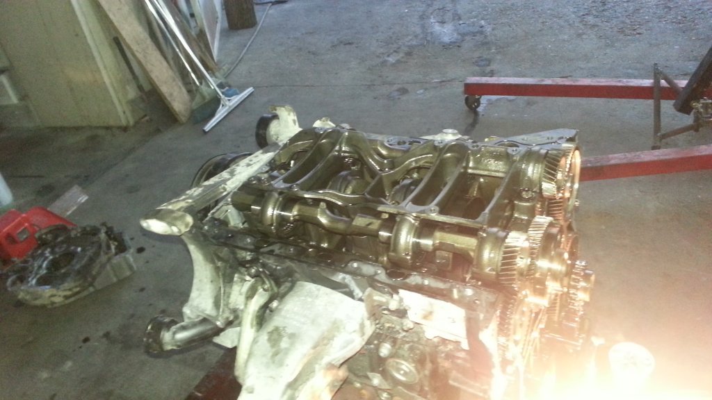

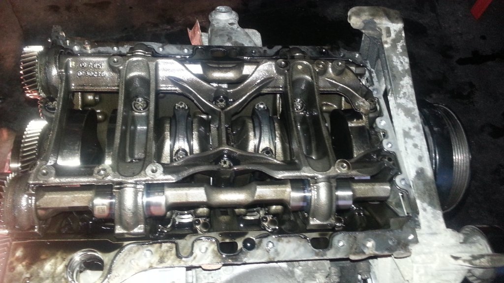

      Сваляне на инсталация и оголване на блока. Целият мотор е лепен със силикон, има гарнитура само на главата. Картера е от две части и от там често има теч на масло но не е болка за умиране (масов проблем на този мотор при Спринтерите - гаранционно отстраняване, силикона е на много тънка повърхност и има частични пропуски)

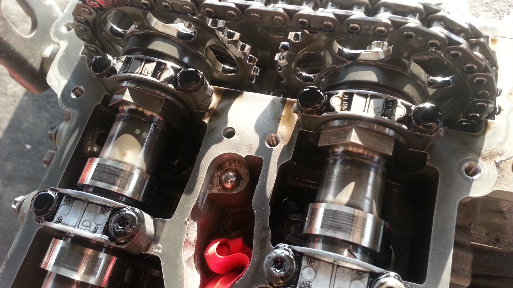

      Разпределителни валове - кухи тръби.
      Заварка на валовете към гайката за зъбните колела, единична верига започваща от нафтовата помпа, до там са ангренажни колела, общо 7 на брой.

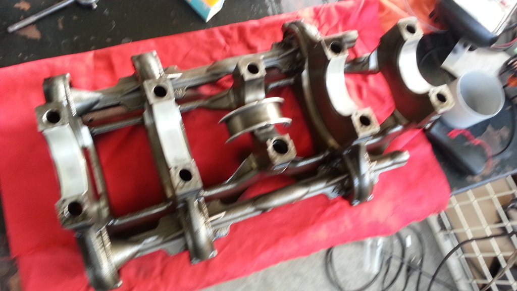

      Коляновият вал и балансиращите валове, мотора работи при 5000 об/мин, с около 1000 об/мин по-вече от ОМ 646. Петите на основните лагери са в общо тяло в което са разположени и балансиращите валове. Самите балансиращи валове са "гордостта" на INA,лагеруват в два иглени лагера и един сачмен лагер непосредствено преди зъбните колела.

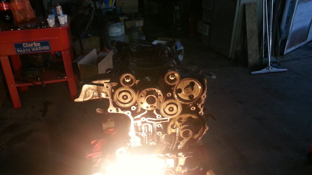

      Нощна снимка на ангренажните колела, коляновият вал е отгоре. Няма никаква маркировка, зацепването става със специални скоби и ги има само в оригинален вариант от Мерцедес (вече са налични).

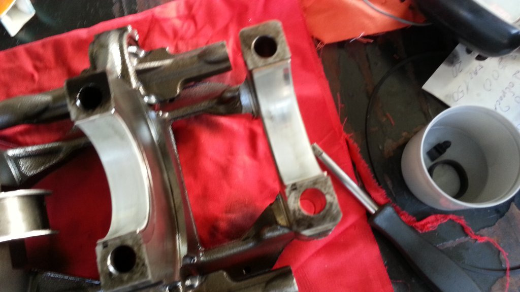

      Основен и аксиален лагер.
      Само този лагер беше с петно, вече е подменен.

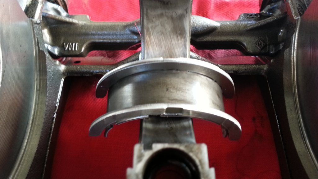

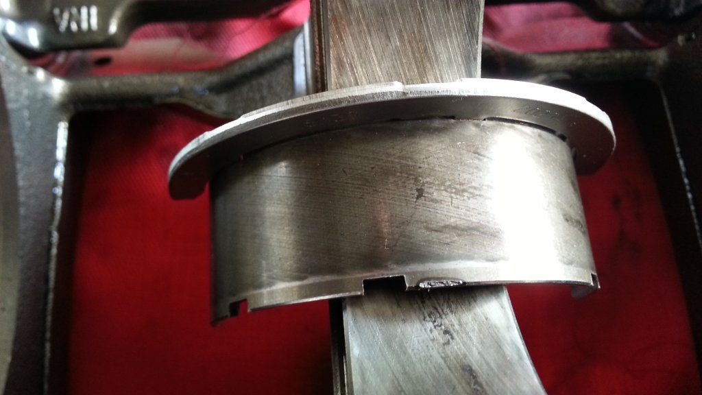

      Какво не е наред на тази картинка?
      От хода напред-назад полумесеците са се износили и са се скъсали фиксиращите заварки. Масов проблем при новите нафтови печки на марката имах същия проблем и при OM 642. Всички лагери са налични оригинални поръчани са и о-пръстените за мотора. Валовете вече са зацепени и сега започва лепенето на картерите. Утре се надявам да понащракам малко снимки от от събирането. За информация цената на частите е под 500 лв. с доставката от Германия.
