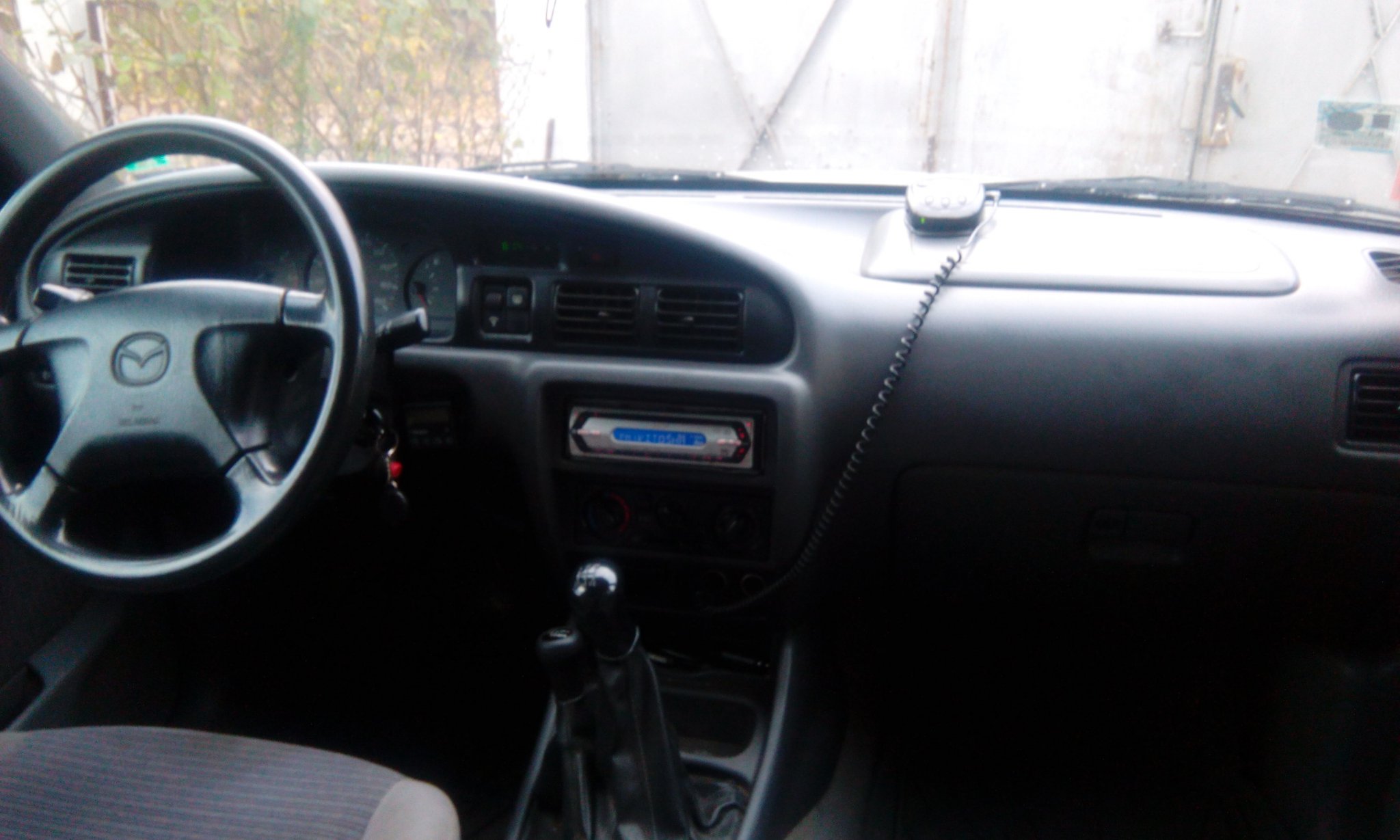

    Разбира се точно преди зимата трябва да протече парното(което и без друго не топлеше подобаващо).Въпросът ми е някой сменял ли е такова и сваля ли се цялото табло? Тайно се надявам да има възможност която не съм забелязал. Благодаря на всички отзовали се.
    Мазда Б2500 2.5 109кс. 2000г.

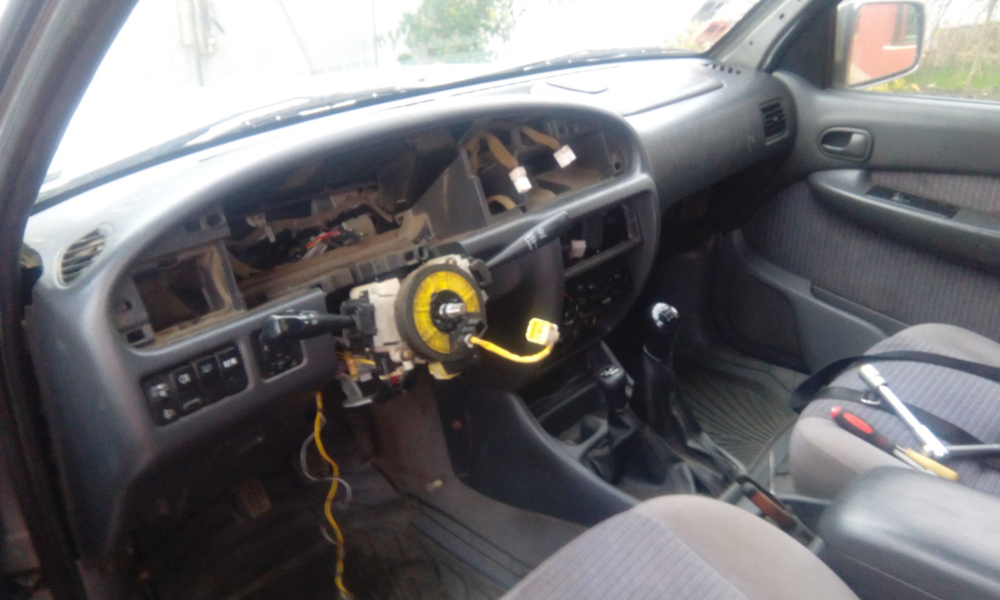

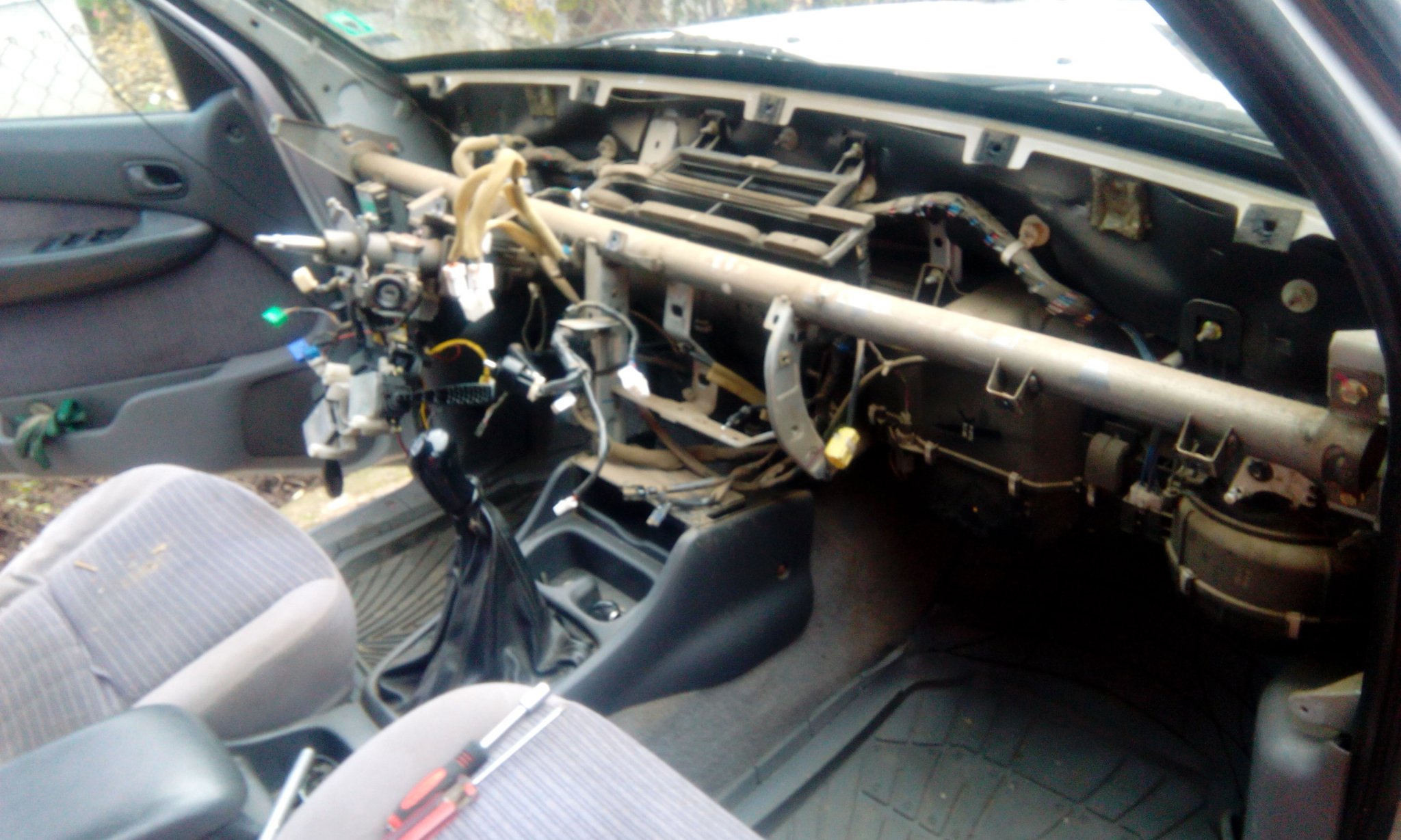

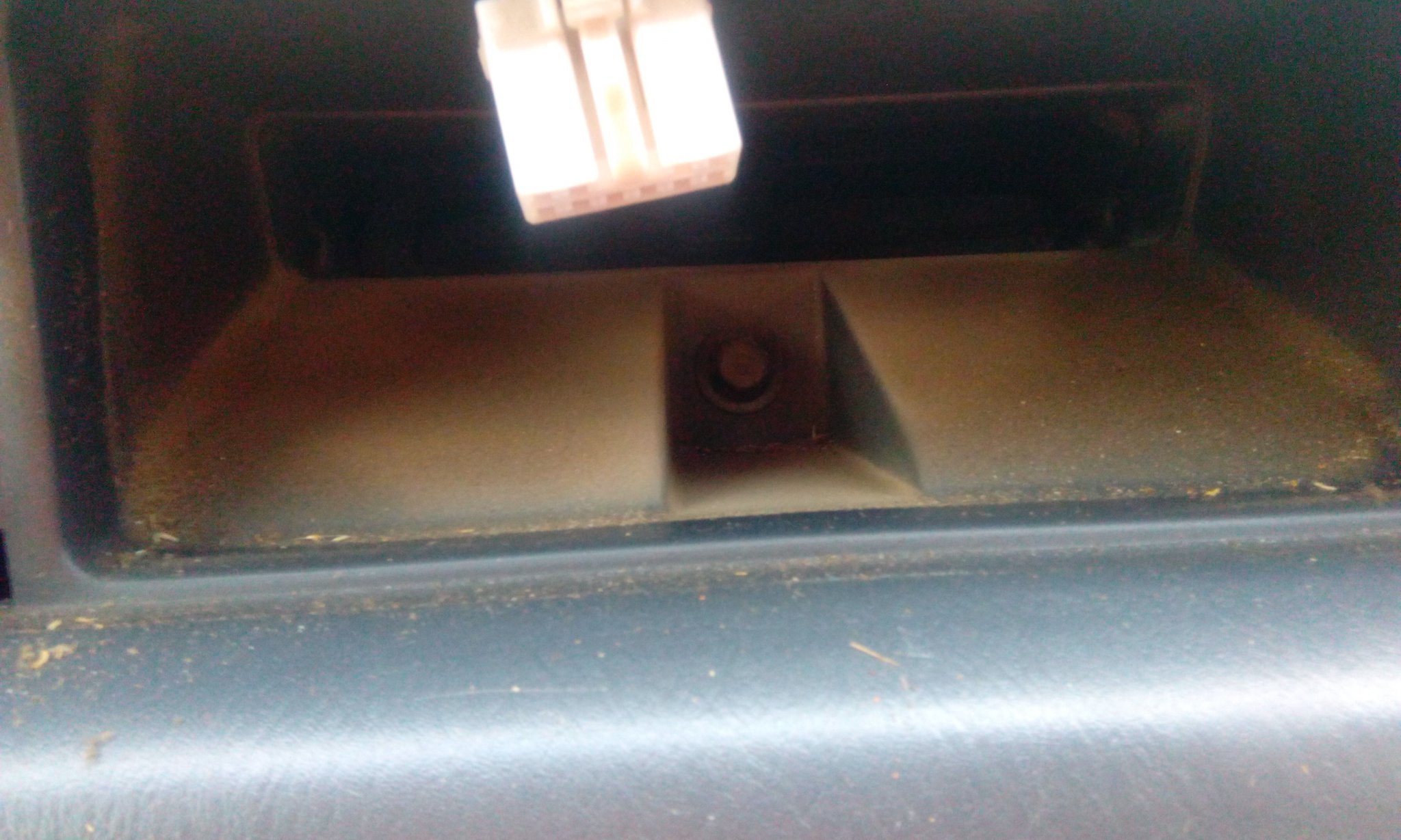

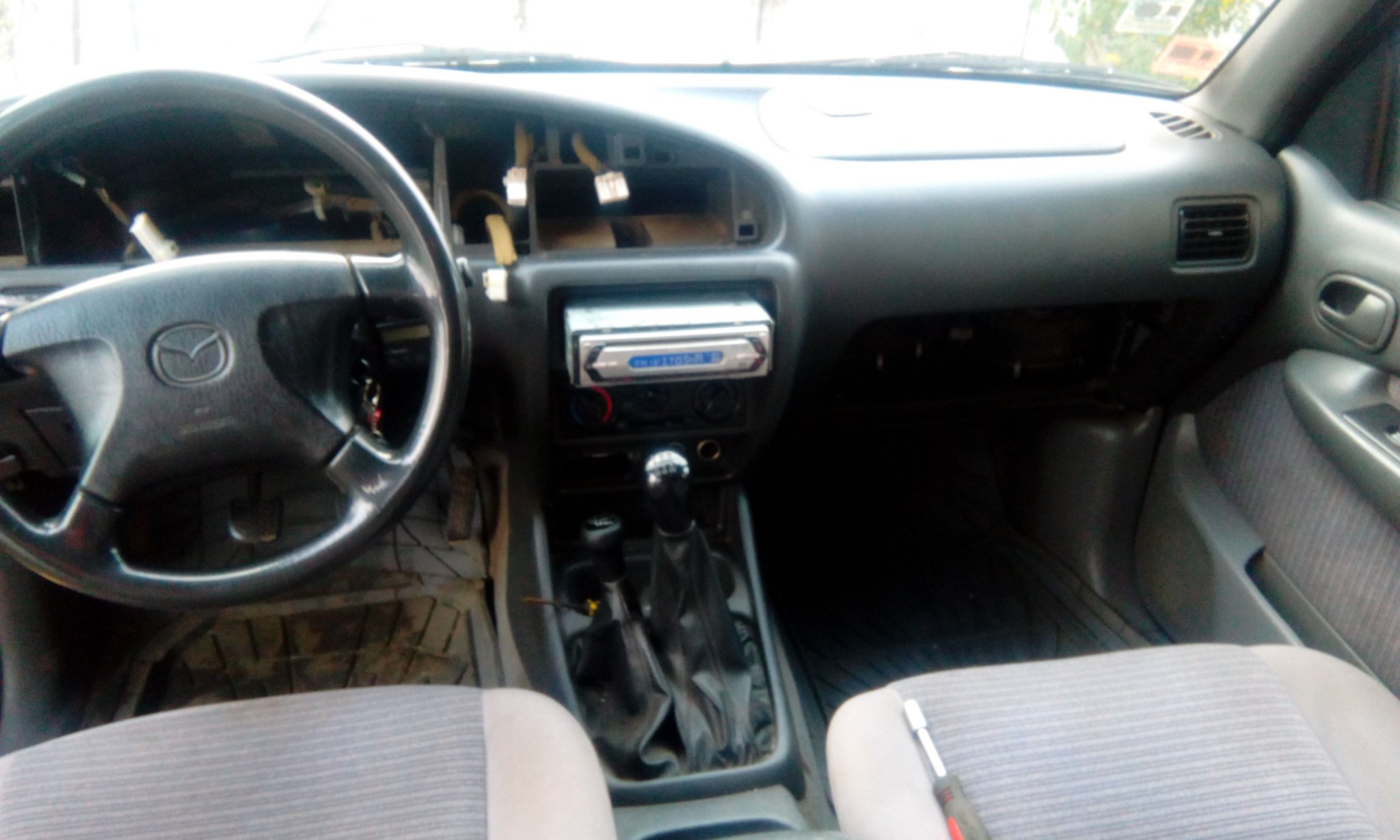

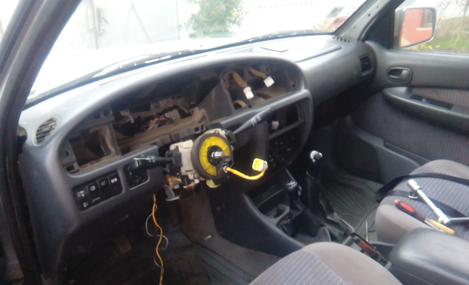

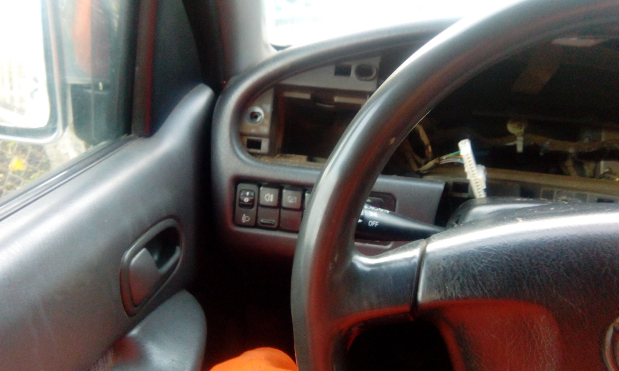

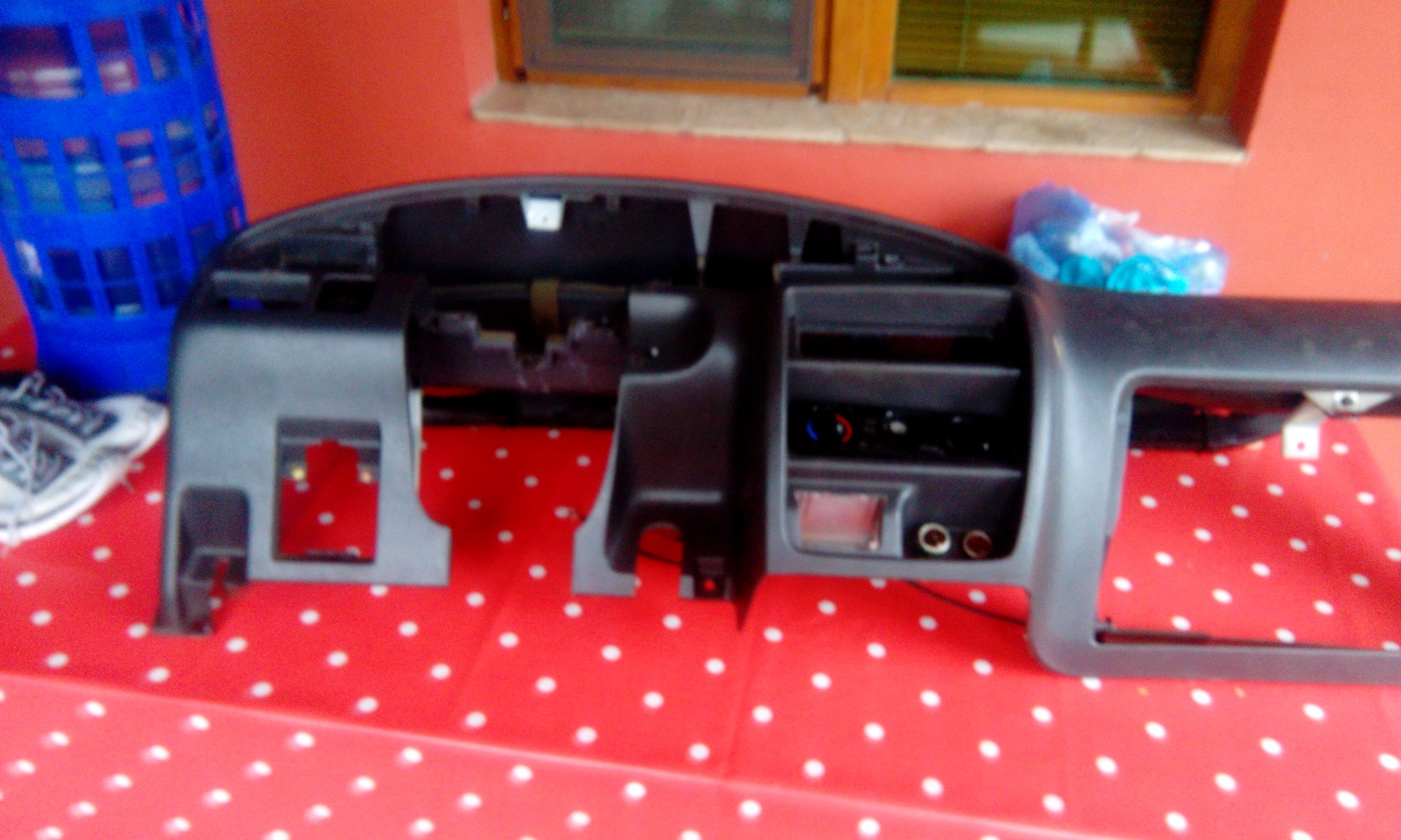

        Качвам снимки от интервенцията радиатора според мен само СМЯНА С НОВ алуминиев е не е много работата, но не си заслужава пробата с промивката на стария.
        0878 847 325 Наско
          От: Смяна радиатор парно Мазда Б2500
          Снимал съм до този момент от тук вече лесно мисля и ясно при нужда съм на линия за помощ.
          0878 847 325 Наско
